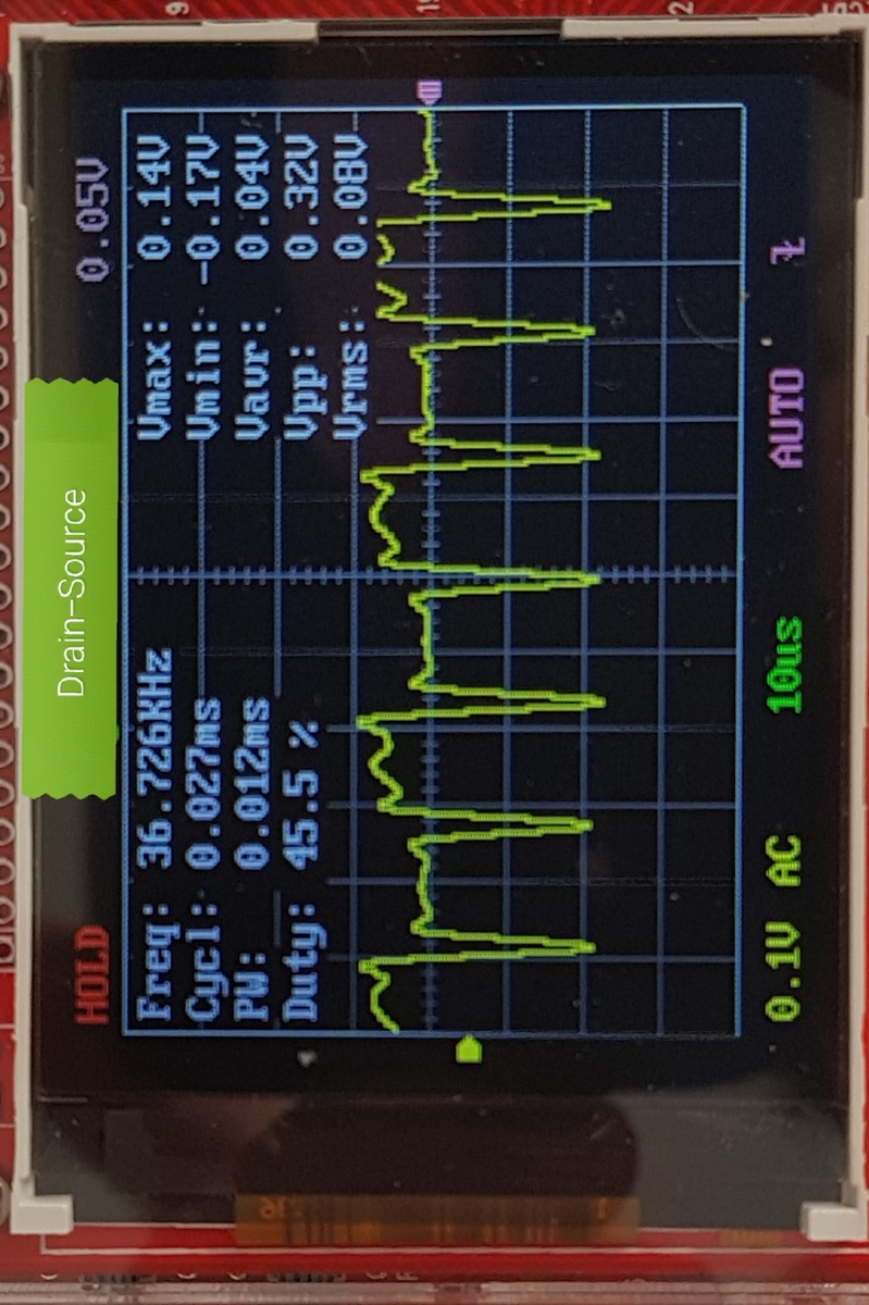

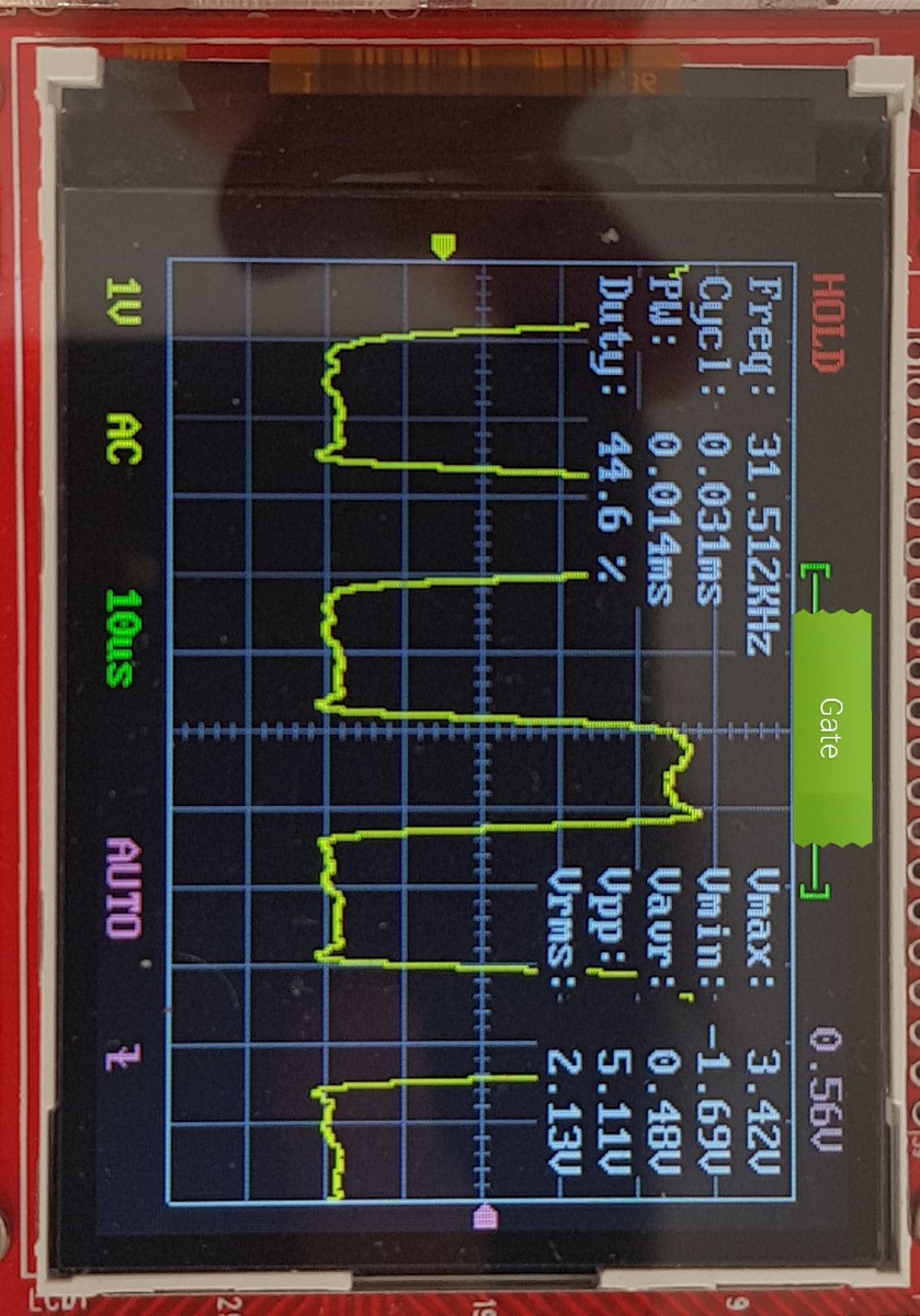

Hallo, kurze Frage ich habe in einem Spannungswandler wo die Mosfets
ausgelötet sind einmal die Gate Spannung und einmal die Drain Source
Spannung an den Lötpads mit dem Oszi gemessen (Bilder sind in Anhang),
in dieser Schaltung wird der PWM Controller (KA7500BD) relativ warm, so
um die 40-45C. Pin 9 und 10 also die Ausgänge haben den gleichen
Signalausgang von 31kHz und ca. 4,5V. Wodurch kann solch eine Erwärmung
entstehen? Habe alle Bauteile auf Funktion überprüft.
Danke schon im voraus für die Rückmeldungen.

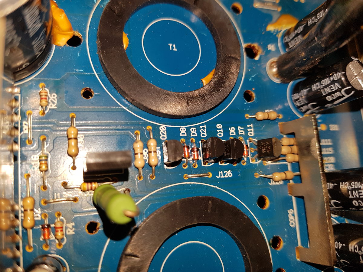

Das ist ein Spannungswandler von einer Kfz-Endstufe wo die Mosfets
durchgebrannt sind.
Eigentlich sind die beiden Oszibilder in Ordnung oder?
5V am Ausgang sind eigentlich zuwenig. Leider schreibst du nichts über
die verwendeten MOSFet, aber wenn das keine Logiklevel FET sind, reichen
5V nicht zum durchsteuern. Der KA7500 ist ein sehr naher Verwandter des
TL494 (fast identisch) und er sollte am Ausgang Signale in Höhe seiner
Versorgung ausgeben. Falls bei dir noch kleine Treibertransistoren
zwischen KA7500 und den MOSFet sind, check die mal auf Defekte.
Es sollten 2 komplemetäre Signale mit gleicher Höhe an den Ausgängen
stehen und entsprechend auch an den Gates der MOSFet.

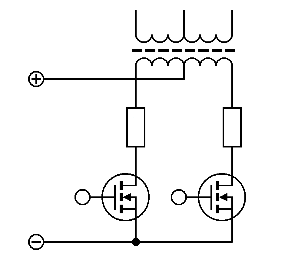

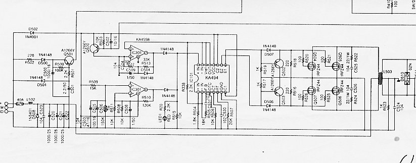

Anbei mal die Schaltung aus einer Magnat 480, die deiner Schaltung
vermutlich sehr ähnlich ist. Hier sind es IRFZ44 in der Endstufe

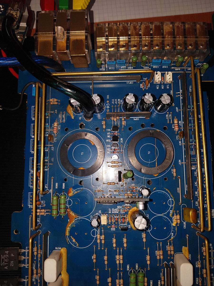

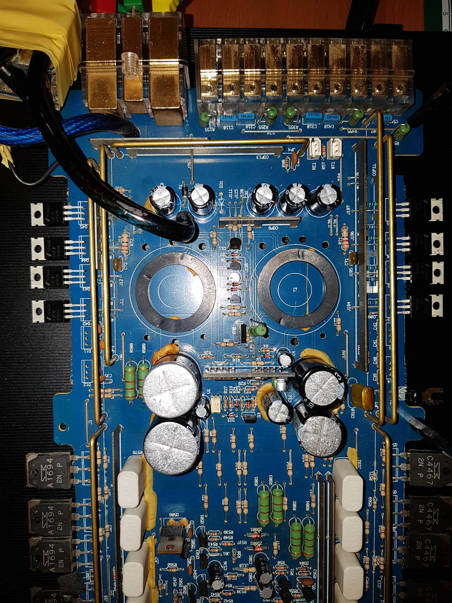

von Markus B. (Gast)
Also die Mosfets sind die FQP50N06. Treibertransistoren sind A1266Y und
D600K Y.
Habel alle Treibertransistoren mit dem Tester überprüft und der hfe-Wert
und die Diodenspannung sind in Ordnung.

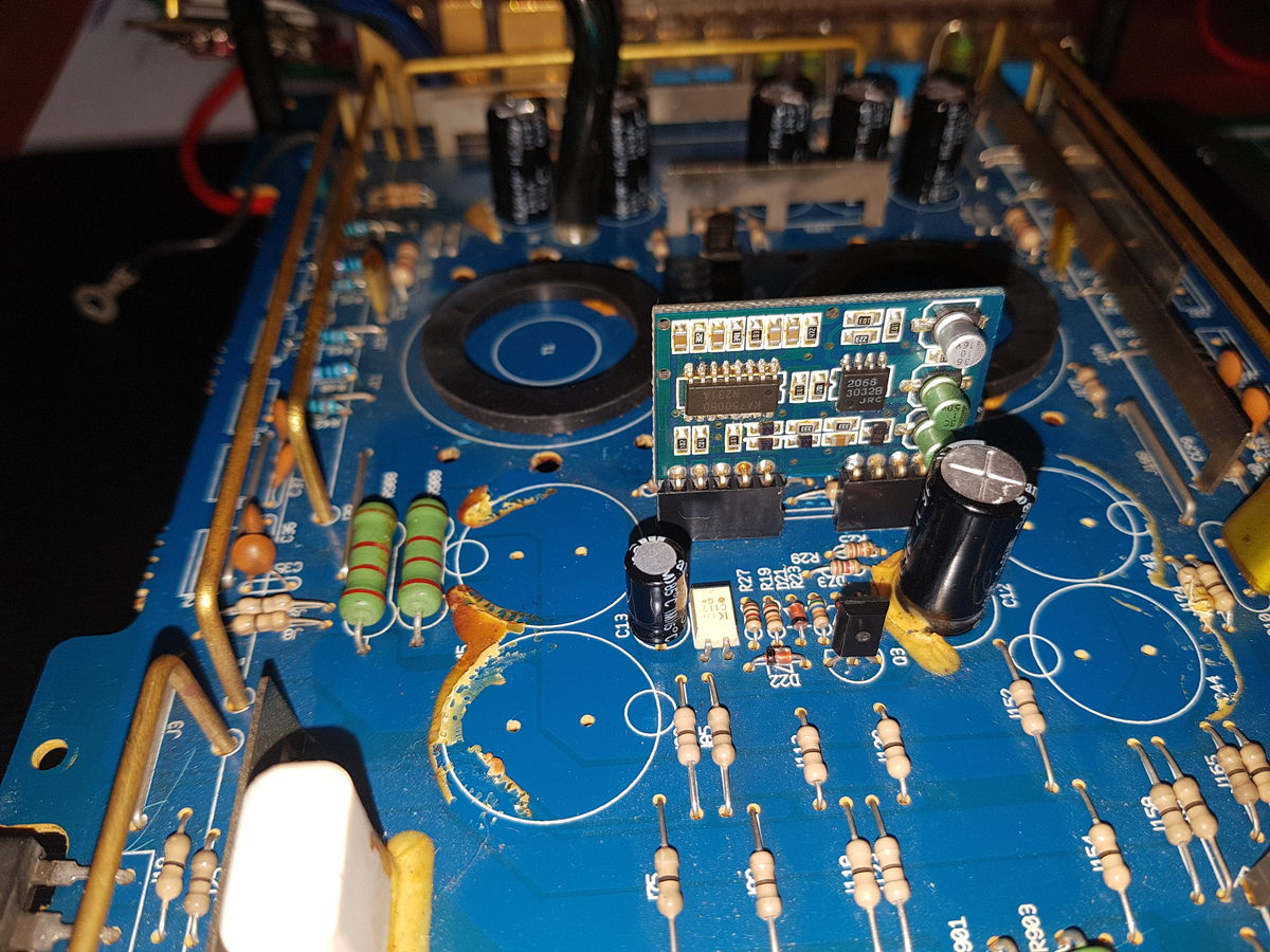

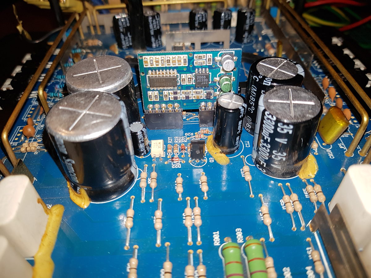

Habe Bilder vom Spannungswandler angehängt. (Nicht wundern warum der
Trafo und die Elkos fehlen, da der Trafo eine Kurzschluss hat.

Markus B. schrieb:
> FQP50N06
Das ist kein Logiklevel MOSFet und ist bei 10V Ugs auf seinen Nennstrom
spezifiziert.
Es sollten also schon 10-12V Ugs sein. Der KA7500 wird normalerweise aus
dem 'Remote ON' Anschluss gespeist. Check mal, ob er daraus die 12V
Nominalspannung auch bekommt.

So also ich habe mal das Treiberboard rausgezogen (hab ich auf
Stiftleisten umgelötet) und konnte folgendes messen: es kommen einmal
11,25V auf einen Pin wenn Remote nicht abgeschlossen ist also nur
Dauerplus. Zusätzlich kommen zu dieser Spannung nochmal zwei dazu wenn
Remote angelegt wird einmal 10,73V und 11,97V.
Ok habe jetzt mein gutes Oszi geholt da dieses kleine Schrott ist. So
habe jetzt eine Spannung von 11.2V peak to peak gemessen also ca. 5V Rms
zwischen Gate und Source. Das ist in Ordnung also kann ich davon
ausgehen das sonst nichts weiteres kaputt ist bis zu den Mosfets oder?
Sry für irgendwelche Falschmeldungen, bin gerade in Ausbildung und
dankbar für Äusserungen.
RMS ist wurscht, den MOSFet interessiert die Spitzenspannung. 11,2V
sehen gut aus.
So habe jetzt die Mosfets eingelötet und sie bleiben kalt also schonmal
gut. Aber sobald ich die beiden Trafos dranhänge werden zwei Mosfets auf
beiden Seiten extrem heiß und der Spannungswandler zieht 1,9A also viel
zu viel. Wie finde ich heraus wo genau der Kurzschluss liegt am Trafo?

Bezogen auf den Schaltplan von mschoeldgen müßte zwischen E1 und C1 eine
Amplitide von mehr als 12V ( bis maximal24V) gemessen werden, aber gegen
die den virtuellen Massepunkt der MOS 12V.

Ja der Schaltplan ist fast der gleiche außer das bei meiner Endstufe
insgesamt 8 Mosfets im Schaltwandler sind.
Ja es werden auf beiden Seiten die ersten zwei Mosfets nach kurzem
einschalten extrem heiß. Werde wenn ich zu Hause bin die Spannungen mal
checken.

Es werden alle Mosfetplätze mit gleichem Signal versorgt wie schon
gesagt mit 11.3V peak und 31,5kHz.

von Lukas B. (lukas_berg)
Hallo alle zusammen,
ich habe ein kleines Problem bei der Reparatur von meiner Kfz-Endstufe
(Hifonics Zeus ZX8000). Bei dieser Endstufe sind die Mosfets und die
Gate Widerstände durchgebrannt. Also habe ich erstmal alle Mosfets
(FQP50N06) und Widerstände (100 ohm und 220 ohm) ausgelötet, danach
wurde ein kleiner Funktionstest gemacht um die Signalausgänge des
PWM-CONTROLLER (KA7500BD) zu messen. Es kommt ein schönes Rechtecksignal
mit 31kHz zu den Mosfets und die Gate-Source Spannung beträgt 11,3V also
schonmal in Ordnung. Zur Sicherheit habe ich mal die Gleichrichter
(FMG22R und FMG22S) ausgelötet um den Eingangsbereich vom
Ausgangsbereich zu trennen. Da ich zufälligerweise die Bauteile zur Hand
hatte lötete ich sie ein und unterzog einen Funktionstest. Die Endstufe
schaltete aus dem Protect Mode, aber zwei Mosfets auf Beiden Seite
werden innerhalb von Sekunden brenn heiß. Deswegen lötete ich die beiden
Trafos aus, wegen Verdacht auf Kurzschluss. Ohne Trafos bleiben zwar die
Mosfets kalt, aber das Durchmessen der Trafos brachte mir nicht wirklich
die Erkenntnis das ein Kurzschluss besteht.
Hätte jemand eine Idee hätte was kaputt sein könnte oder was ich noch
durchmessen sollte?
Ps: Habe keinen Schalplan finden oder besorgen können.

von Bernhard S. (b_spitzer)
So, wie der Schrumpfschlauch der beiden dickeren Elkos
zusammengeschrumpft ist, wurde denen schon öfter richtig heiß. Ich würde
die mal austauschen.
Ach, mal wieder ein Hifunznix Scheißpatent.
TL494
Die Kondensatoren sind okay wenn sie keinen Kurzschluß haben. Die sehen
manchmal so aus wenn die Druckfolie etwas knapp bemessen war.
Ohne Oszilloskop wirst Du es nicht schaffen, die Endstufe zu reparieren.
Durch die defekten Gate-Widerstände ist vorher viel zu viel Strom in die
Treiberstufe geflossen und wird dort entsprechenden Schaden hinterlassen
haben. Ich vermute stark, daß an den FETs unter Belastung (und seien es
nur die eingesetzten Ringkerntrafos ohne sekundäre Gleichrichterdioden)
kein sauberes Rechteck mehr ankommt.
Ich hatte auch noch nie defekte Trafos, außer einmal hier im Forum
gebrochene Ringkerne gesehen, aber noch nie selbst erlebt. Deine Trafos
sind zu 99% in Ordnung.
Erstmal das Netzteil zum laufen bringen, dafür zur Not die Rails zu den
Endstufen nach den Siebkondensatoren trennen. Und einen kleinen
Widerstand an die Kondis löten, falls das Netzteil läuft bleibt sonst
recht lange eine unschön hohe Spannung stehen (bis zu 60V, will man
nicht in den Fingern haben).

Fotos der Platinenunterseite hast du ja nie geliefert.
Die +-30V klingen plausibel, die +-15V nicht. Jedenfalls nicht an den
Siebelkos, zur Versorgung der Filterschaltungen nach den Widerständen
und Z-Dioden sind die okay.
Aber nicht für die Endstufen, für den geringen Spannungshub baut niemand
so ein Netzteil, sondern verwendet BTL-ICs, manche davon haben sogar
eine onChip-Spannungsverdopplung.
Was mich interessieren würde:
- Foto von der Unterseite der Platine wäre wirklich nicht schlecht
- Signalform (Oszi) an Gate und Drain bei dem "15V-Trafo"

Eine mögliche Methode, um die Trafos zu testen wäre die Einspeisung
eines 60kHz Signals aus einem x-beliebigen, strombegrenzten Generator,
meinetwegen auch mit den o.a. Serienwiderständen und die Messung der
Amplitude:
* Über dem Serienwiderstand zur Stromabschätzung.
* Über der Primärwicklung und als Vergleich dann über der
Sekundärwicklung
* Über beiden Primär- und dann über beiden Sekundärwicklungen zur
Überprüfung der Symmetrie. Das muss bei beiden Wicklungen so gut wie
identisch sein.
So bekommt man auch einen Eindruck vom Übertragerverhältnis, was m.M.n.
deutlich über 1:3 liegen muss, damit die Endstufe wirklich die Spannung
bekommt, um die auf der o.a. Website gemessenen Leistung zu erreichen.
Da reichen +/- 25V nicht und schon gar nicht +/-15V.

So aber nochmal: Strombegrenzendes Netzteil mit gerade so viel Strom
dran, daß man etwas Zeit zum Messen hat und schauen wie die Wellenform
an Gate und Drain der FETs aussieht. Ich vermute nach wie vor einen
Defekt in der Treiberstufe, eine der beiden Signalflanken dürfte
verschliffen sein, ggf. hast Du auch halb-defekte Gate-Widerstände
übersehen.
Ben B. schrieb:
> Weils Blödsinn ist.
Ist überhaupt kein Blödsinn. Mit Svens Methode sieht man durch
Amplitudenmessung über den Widerständen sofort, obs ein Ungleichgewicht
gibt, also ob eine Wicklung mehr Strom zieht als die andere. Das würde
nämlich mit der Meldung des TE übereinstimmen, nach der er nur 2 warme
MOSFets hat und nicht alle 4.
