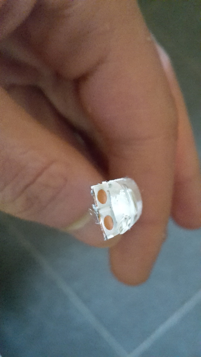

ich arbeite gerade mit einem LED-Strip. Auf dem ist eine Kuppel aus
durchsichtigem, elastischen Zeug, das mich an Silikon oder Heißkleber
erinnert. Nun zu meinem Problem: Im Internet habe ich gehört, das die
Teile warm werden können, und dieses Zeug sieht nicht nach großer
Wärmeleitfähigkeit aus. Einen Teil davon muss ich ohnehin zum Verbinden
entfernen. Soll ich gleich alles abziehen oder erfüllt das einen Zweck?
Vielen Dank für Eure Antworten.

Das ist sowohl ein Schutz gegen Feuchtigkeit als auch ein Schutz der
Bauteile, die man dann nicht aus versehen runterkratzen kann. Ausserdem
erfüllt die Masse noch eine kleine Lichtdiffusor Funktion.
Im Allgemeinen werden diese Stripes nicht so warm, das es Wärmeprobleme
wg. des Überzuges gibt - ich habe die schon recht oft verbaut und max.
Handwärme bei Nennstrom festgestellt.

Ja, z.B. Schutz vor Feuchtigkeit bei Außenmontage. Wenn das nicht
notwendig ist, dann kauf doch gleich Unvergossene.

Es ist schon richtig, dass du "Silikon" im Titel in Anführungszeichen
gesetzt hast. Wahrscheinlich ist es ein Polyurethan, das ist
normalerweise deutlich billiger als Silikon. Ein kräftiger Geruch zeigt,
dass irgendwelche flüchtigen Substanzen ausgasen. Im Fall von PU liegt
es nahe, dass das Isocyanate sind, z.B. Toluen Diisocyanat (TDI). Das
Zeug riecht komisch süsslich-fruchtig und wenn man es riechen kann, ist
die Maximale Arbeitsplatz Konzentration überschritten.
Ich würde sowas nicht im Schlafzimmer haben wollen...

Dies LED-Streifen werden auch nicht nach vorne hin gekühlt sondern nach
hinten, über die Klebefläche. Wenn die Teile wirklich im Dauerbetrieb
warm werden solltem, sollte man sie auf eine Oberfläche kleben, die die
Wärme abführen kann.

Das deckt sich mit meiner Erfahrung in der Praxis. Ich habe einige Meter
dieser LED-Strips in meinem Wohnzimmer verbaut (genau diese Ausführung
mit dem "Silikon"). Teilweise auf lackiertem/beschichtetem Holz
aufgeklebt, aber hinter dem Fernseher auch freihängend. Die aufgeklebten
Stücke funktionieren alle noch, die frei hängenden Stücke weisen viele
defekte LEDs auf.
