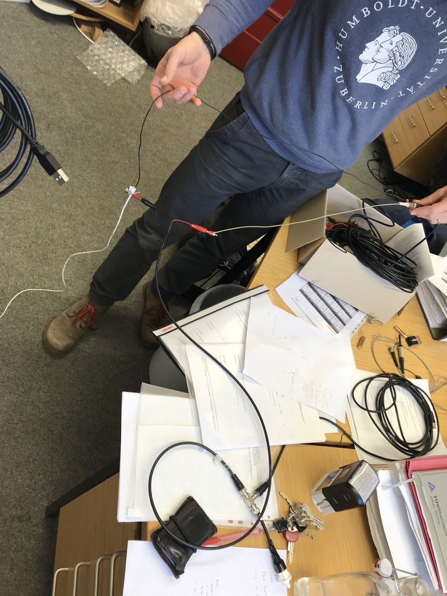

Danke für die Ideen ?. Das werde ich als Ausweichvariante nutzen. Hatte eigentlich an so einen Druckknopf gedacht, der so länglich ist, mit einem Druckknopf an der Spitze und den man gut in der Hand halten kann. Vielleicht sogar mit einem BNC Ende. Wobei das BNC Ende womöglich nicht realisierbar ist, weil ich dann die Spannungsversorgung nicht unterbrochen bekomme. ? Edit: Bild angehangen. So wurde das bisher „provisorisch“ gelöst.

Ok. Und Link in die Büchse das komplette Kabel rein, durchlaufen lassen mit Abgang für den Taster und raus laufen lassen oder ...? PS: Im Bild links USB, oben Drucktaster, rechts die beiden Abgönge. Der Taster rechts soll da nicht sein. ;)

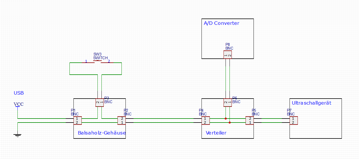

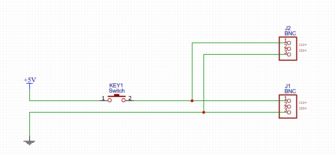

So habe ich mir das gerade Gedacht. Bilder sagen bekanntlich mehr als 1000 Worte und das in jeder Sprache. :-) Vielleicht hilft dir das besser mich zu verstehen. EDIT: Erweiterung der Schaltung.

Ja, so ungefähr hatte ich es mir auch vorgestellt. Kann man so machen.
Ich würde den Schalter SW3 in das Gehäuse einbauen. Oder brauchst da ein
langes Kabel dran, um den Schalter in der Hand zu halten?
Schau Dir mal den Schalter PBS 11-A (bzw. den Taster PBS 11-B) an. Da
kannst du ein Kabel dran löten und das dann mit Schrumpfschlauch
umhüllen. Einen Schalter mit BNC Buchse am Ende kenne ich nicht und kann
ich mir auch nicht vorstellen.
Beantwortet das deine Frage, oder wolltest du etwas anderes wissen?
By the way: Es kommt mir sehr seltsam vor, BNC Kabel zur Stromversorgung
zu verwenden.

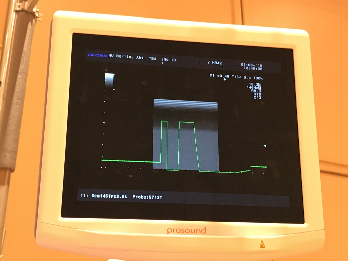

Hallo Freunde. Also ich bin fertig und wollte euch ja zeigen, wie es am Ende aussieht. Ein kleines Problem habe ich aber noch. Vielleicht könnt ihr mir da ja helfen! Was passiert: (Drücken des Tasters schließt den Stromkreislauf) 1) Ich drück den Taster. --> Ein Signalausschlag ist zu erkennen. Die Spannung steigt auf nahezu 5V. 2) Der Taster wird losgelassen. --> Das Signal geht auf 0V zurück. Beobachtung: 3) kurze Zeit nach dem der Taster losgelassen wird. --> Ein erneuter Signalausschlag ist zu registrieren. 4) zum Schluss. --> Die Spannung geht auf sein Ruhepotential zurück. Vermutung: zu 3) Kann es sein, dass durch das schließen des Tasters ein größerer Kondensator im Ultraschallgerät selbst aufgeladen wird? Dieser entlädt sich kurze Zeit später, um die Spannung aufrecht zu erhalten? 4) Der Kondensator lädt sich seitens des Ultraschallgerätes wohl wieder auf. Mögliche Lösung: Ich habe gedacht, dass ich eventuell hinter meinem Taster (s. Schaltbild von weiter oben) noch Widerstand und Diode einbaue? Was sagt ihr dazu oder habt ihr sogar eine bessere Lösung oder liegt das Problem eventuell ganz woanders?
Bravo, Du hast das Kontaktprellen entdeckt.
Nein. Das ist kein Edit: Kontaktstellen = Kontaktprellen. Da liegen mind. 1 Sekunde dazwischen. Edit: Kontaktstellen = Kontaktprellen liegt im höchstens ms-Bereich. Oder tauchen ich mich da?
Das ist dann tatsächlich kein Kontaktprellen. Vermutlich ist Dein Ultraschallgerät nicht dafür geeignet, über seine Versorgungsspannung gesteuert zu werden.
Hast du eine Idee, wie ich das herausfinden kann? Soll ich mal einen Widerstand und eine Diode dazwischen schlafen um zu schauen, ob sich der Ausschlag verringert?
D.h. mit deinem 5V Trigger schaltest du das US-Gerät kurz ein und dann wieder aus?
Nein. Das Gerät selbst ist durchgängig über eine Separate Spannungsversorgung eingeschaltet. Die 5V dienen eigentlich nur als Signal, welches an das Ultraschallgerät gelegt wird.
Ok... verstehe nur irgendwie den Sinn nicht. Was hat denn das Ultraschallgerät für einen Signaleingang an dem man 5 Volt anlegen kann?
