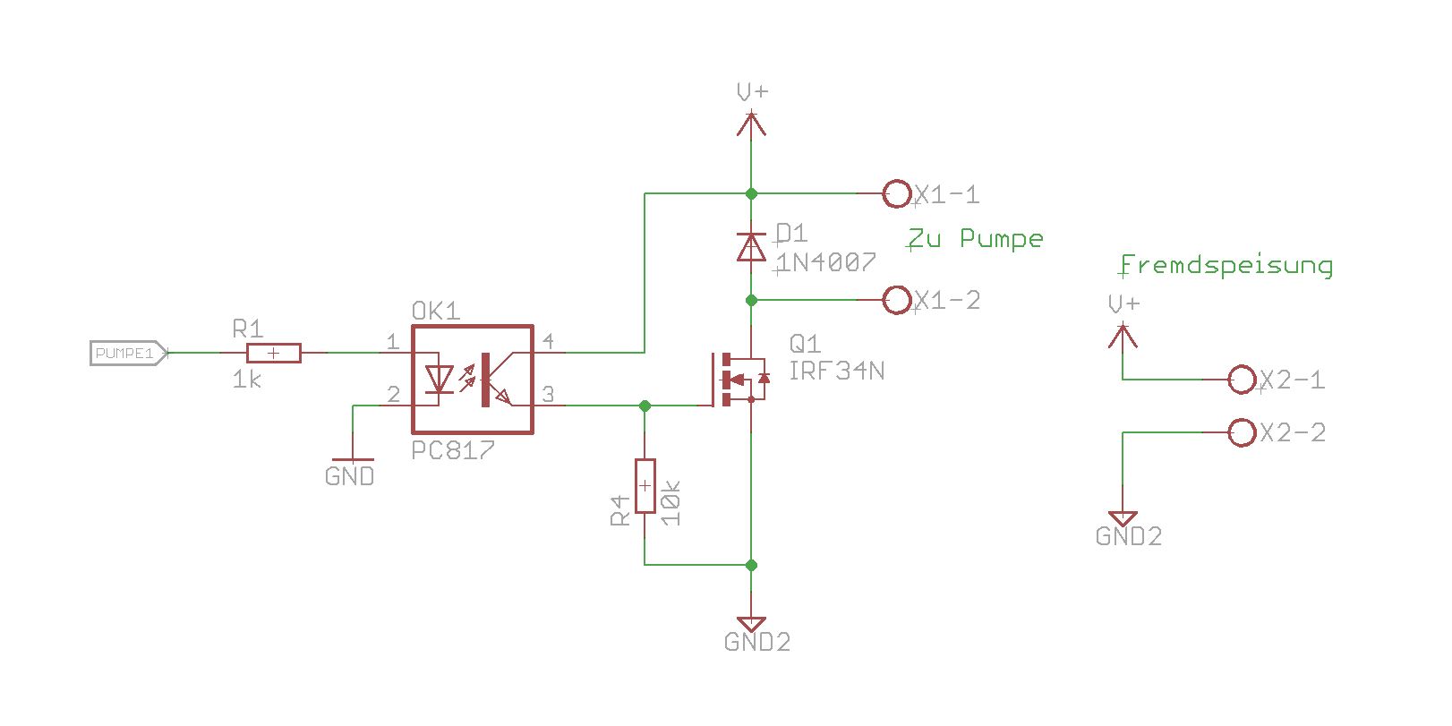

Hallo Leute,
Möchte eine Pumpe mittels Optokoppler und Mosfet ansteuern.
Da ich noch nicht weiss, welche Pumpe verwendet wird,
möchte ich die Beriebsspannung so weit wie möglich definieren (5V bis
30V).
Angesteuert wird der Optokoppler von einem Arduino mit 5V.
Funktioniert die Schaltung so, oder habe ich einen Denkfehler?
von Falk B. (falk)
Ist OK, aber ich würde noch eine 12V Z-Diode ans Gate packen.
von Michael B. (laberkopp)
Es gibt keinen IRF34.
Ein IRFZ34 schaltet von 10V bis 20V.
Also nur bis 20V, dann wird UGSmax des MOSFETs überschritten.
Und nicht unter 10V sonst reicht es für den MOSFET nicht.
von Falk B. (falk)
Jaja, Der Laberkopp wieder. Mein Gott, was ist bei dir nur schief
gelaufen? Sag dem OP, daß er einen IRLZ34N nehmen soll und gut! Dann
schaltet der auch mit 5V sauber!
von KopptoOppler (Gast)
Welche Spannung kann der IRLZ34N dann maximal schalten?

von Falk B. (falk)
@KopptoOppler (Gast)
In deiner jetzigen Schaltung max. 20V, weil die auch voll auf das Gate
geht. Mit einer Modifikation bis zu 60V, mehr kann er nicht sperren.
Schalte noch die besagte 12V Z-Diode parallel zum Gate und einen 4k7 /
0,5W Widerstand zwischen V+ und Optokoppler, dann kannst du bis 50V
schalten. Die 60V sollte man nicht ausreizen. R4 kannst du durch 22k
ersetzen, damit du auch bei 5V noch sicher schalten kannst.

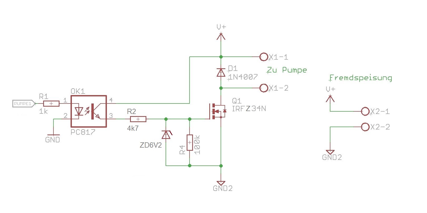

von Harald W. (wilhelms)
In den meisten Fällen können die "Grounds" von beiden Spannungsquellen
problemlos miteinander verbunden werden, sodas ein OK entbehrlich ist.
von Ach Du grüne Neune (Gast)
Mit dieser Schaltung sollten eigentlich alle Probleme gelöst sein.
von Manfred (Gast)
... kommst er nächste Woche "mein FET wird warm und geht kaputt"? Warum
schlägst Du eine Schaltung vor, ohne ins Datenblatt der Bauelemente zu
gucken?
Dein FET ist im Schaltbetrieb erst ab 10V UGS sauber definiert, die Z6V2
ist zu niedrig. Schaue Dir IRLZ34 und IRLZ44 an, da passt das mit 6V2
hin.
Du hast Recht, der TO muss auf jeden Fall einen IRLZ44 einsetzen, damit
seine Schaltung auch noch bei 5V funktioniert!
