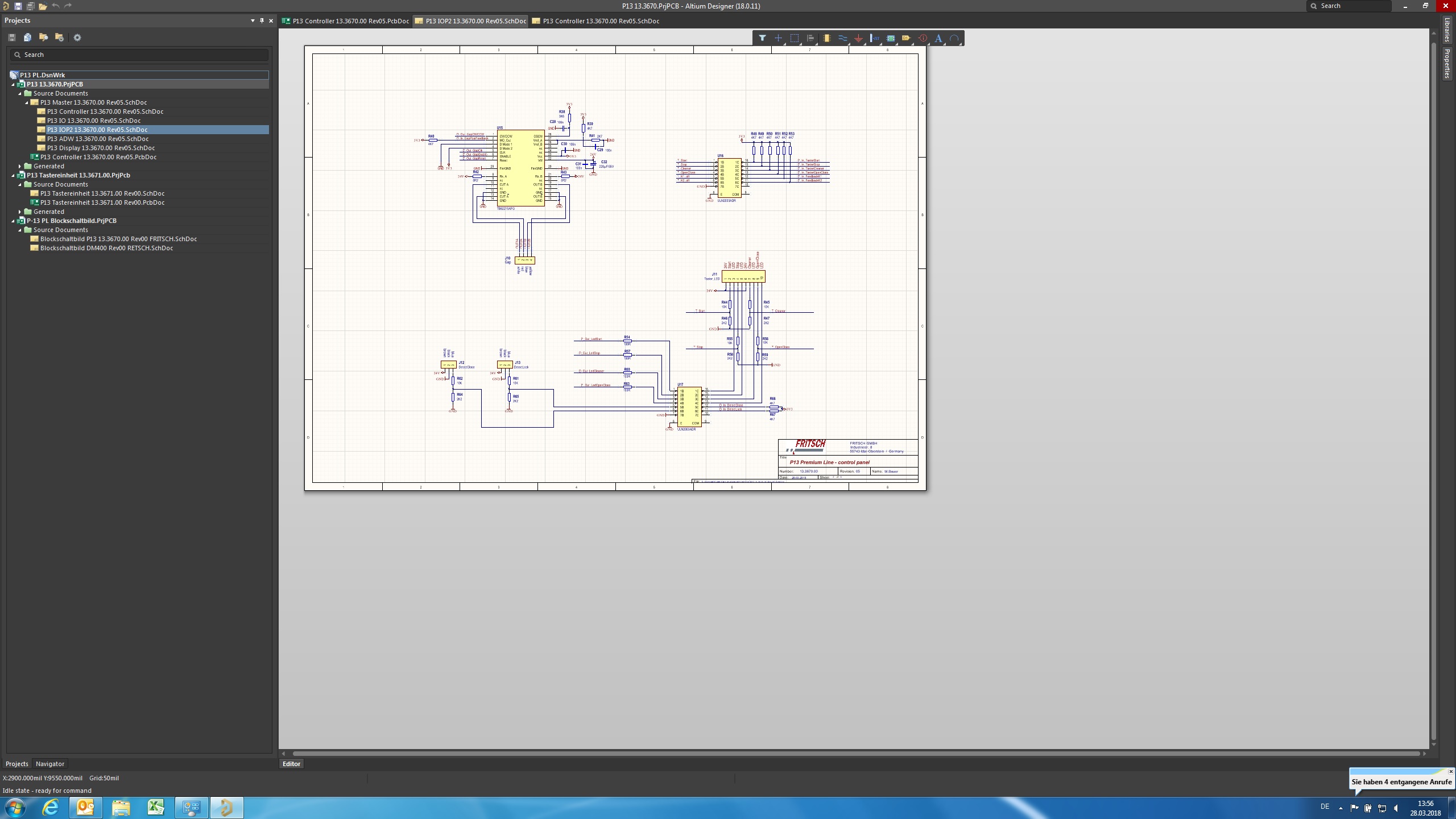

Hallo Zusammen,
bin am Verzweifeln.
Im Altium 18 sind von gestern auf heute einfach mal die Menüleisten beim
Schematic verschwunden.
Weis irgend jemand wie ich die wieder herzaubern kann?
extrem nervig dieses 18.XX
Gast #5368467
Geht irgendwas, wenn du v (view, zu deutsch Ansicht) drückst? Gibt es da
irgendwas ähnliches wie Toolbars oder Desktoplayout?
Ich hab die 18er zwar hier, aber die 17.1 und die 18er kommen sich
lizenztechnisch bei mir immer ins Gehege und möchte das deswegen bei mir
lieber nicht ausprobieren.

#5375423
Hi soundmachine,
besteht das Problem noch ?
Wenn ja hab ich nur zwei Sachen zum ausprobieren.
1. mit Alt+F5 in den Full-Screen hin und her schalten. Vielleicht kommen
die Leisten ja wieder.
2. im Suchfeld "Customize" eingeben und Toolsbars-Customize aufrufen,
unter Reiter "Toolsbars" checken ob MainMenu auf Schematic Menu gesetzt
ist und die anderen Toolbars Active sind.
Ansonsten Hammer-Methode -> "Preferences" auf Default-Werte zurücksetzen
oder neu installieren.
