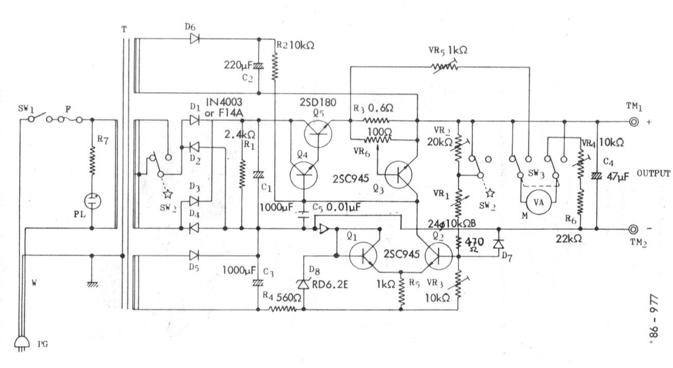

NORIS TNG-2 Schaltplan
Gast #5368503
ich habe hier das Innenleben eines Noris TNG-2 Netzteil vor mir liegen
und wollte mal wissen ob jemand einen Schaltplan für das Gerät hat.
Leider finde ich im Netz nur das TNG-4 bis 35
Würde mir das Ding gerne wieder zusammenbauen nur leider weiß ich nicht
welche Kabel wohin kommen. Auf der Platine sind zwar einige
Bezeichnungen aber die helfen mir nicht weiter.

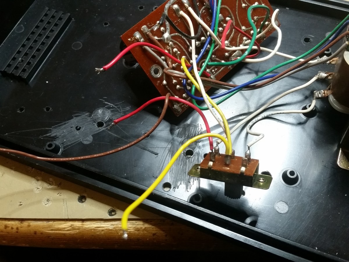

Hier 3 Fotos...
Bild 1:
Das gelbe und braune Kabel gehen zum Poti, das weiß ich.
Aber die beiden roten Kabel weiß ich nicht. Gehen die etwa beide an den
Ausgang? Auf der Platine steht dort "+S"
Bild 2:
Hier das eine von den beiden roten kabeln mit +S Berschriftung

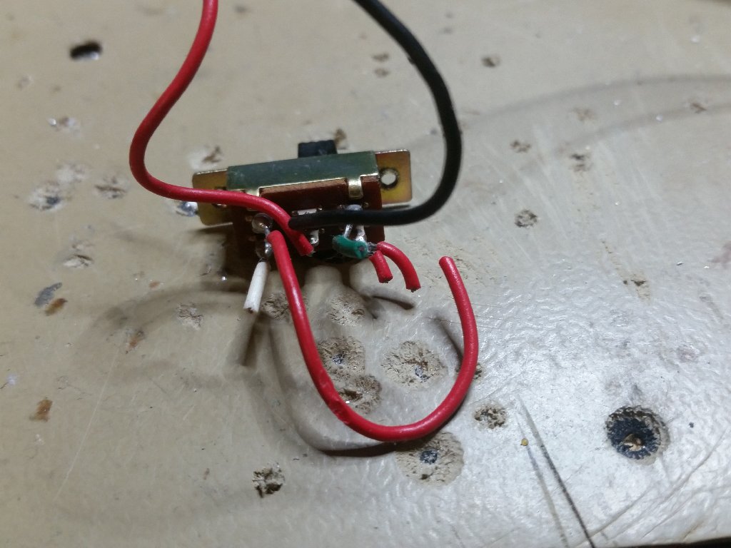

Bild 3:
Der Schalter war wohl mal die Anzeigeumschaltung zwischen A und V.
Die oberen beiden Kabel (rot/schwarz) gehen zum Anzeigeinstrument.
Grün und Weiß kann ich auch noch verfolgen aber warum sind da 2 rote an
einem Pin und wo kommt der andere hin? War da eine Brücke?
Also laut der "Schnittstelle" vom linken, roten Kabel geht dies an eins
der beiden roten Stummel.

Gast #5370169
Ich werde mal einen Schaltplan erstellen soweit mir das möglich ist.
Nur wenn ich hier zig Kabel mit offenen Enden habe weiß ich doch gar
nicht wie ich das einzeichne soll.

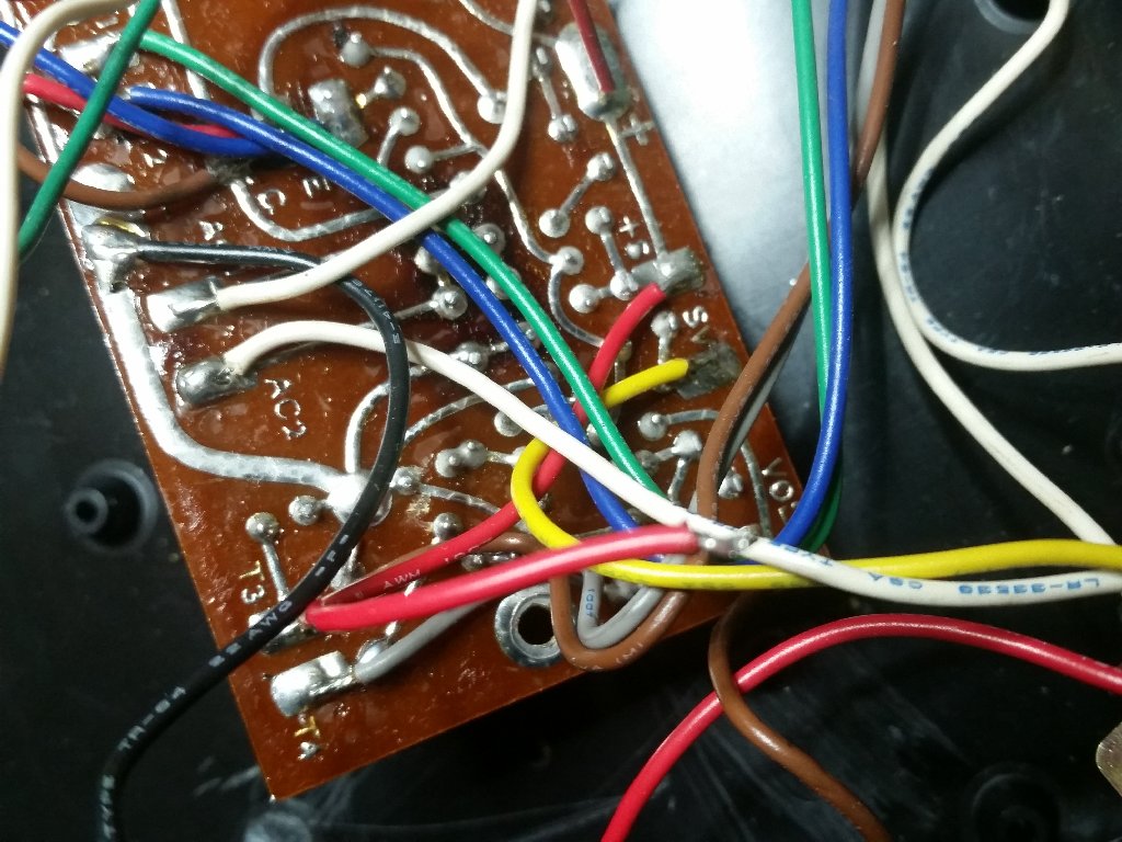

(Firma: matzetronics) #5370844
Wenn du mal saubere Fotos der Platine von oben und unten machst, können
wir dir sicher mehr sagen. Sauber heisst genau senkrecht auf das Board,
nichts abgeschnitten und gut belichtet.
Ausserdem wäre Infos nützlich, ob z.B. der Leistungstransistor noch da
und angeschlossen ist, ob du das Anzeigeinstrument noch hast usw.

Noch ein Tipp zur Schaltplanerstellung:
Foto von der Leiterplattenunterseite machen, mit Farbe/Kontrast spielen
bis die Leiterbahnen dunkel, und der Rest möglichst hell erscheint. Das
Ganze spiegelverkehrt(!), evtl. s/w ausdrucken, und dann von Hand die
Bauteile einzeichnen.
Beim Abzeichnen des Schaltplans die schon bearbeiteten Komponenten /
Verbindungen markieren, so behält man die Übersicht.
Ich habe das auch mit Erfolg und erträglichem Zeitaufwand praktiziert.
