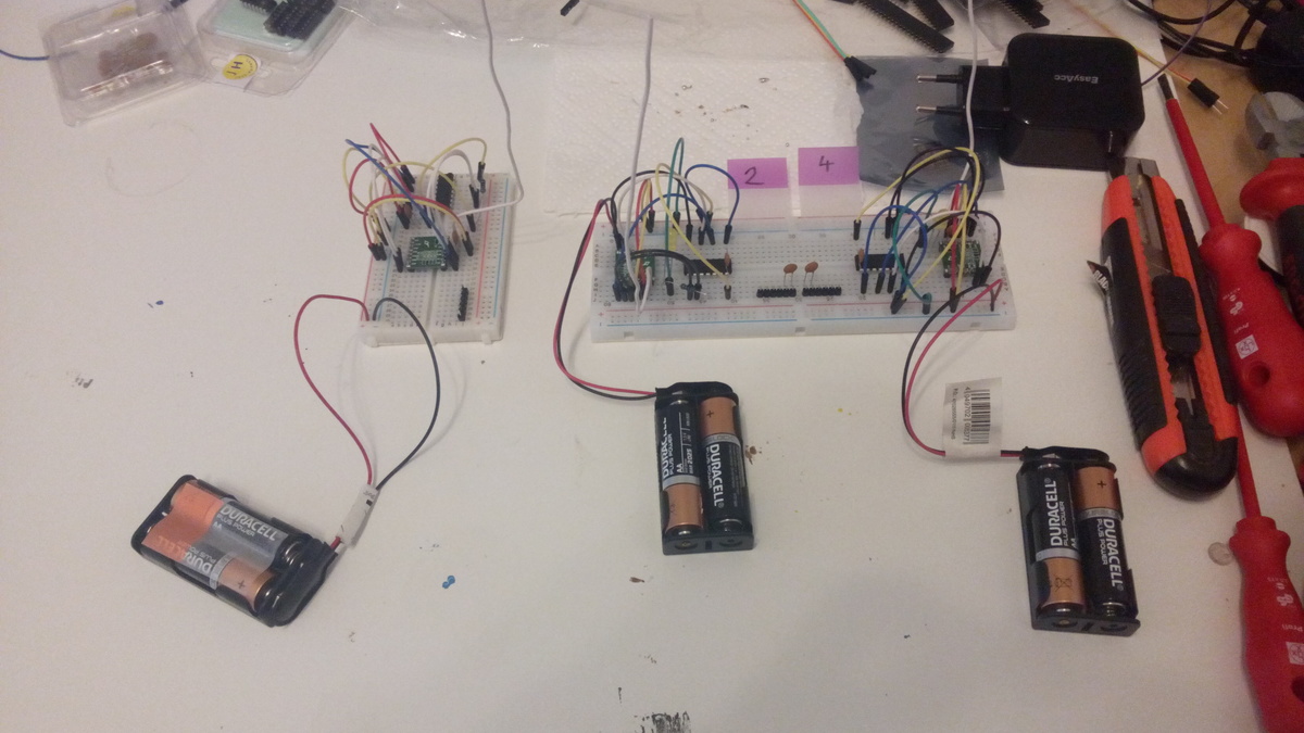

Hallo Leute,
ich bin neu im Gebiet der Mikrocontroller und auch meine Kenntnisse in C
sind auf Anfänger-Niveau (ich weiß, schlechte Kombination).
Trotzdem möchte ich mich an einer Wetterstation versuchen. Dafür arbeite
ich mit folgenden Komponenten:
-) Funkmodul RFM69CW, 868 MHz
-) Mikrocontroller ATtiny84A
-) Sensor BME280
..zudem kommen noch Fotowiderstand, Keramikkondensatoren, 2x Batterien
AA und was man sonst noch so braucht
Als ich mir die ATtiny84A gekauft habe, war ich der Meinung das ich SPI
für das Funkmodul und I2C für den Sensor verwenden kann. Dann kam leider
die Ernüchterung: die zwei (SPI & I2C) belegen die gleichen Pins am
Mikrocontroller!
Gibt es hierfür eine Lösung oder hab ich mich für den falschen
Mikrocontroller entschieden? Ich hab den Begriff "SoftwareSPI" in Google
gefunden und schon Tutorials gelesen, jedoch weiß ich nicht wie es
umzusetzen/einzubinden ist (Erinnerung: bin Anfänger).
Was bereits funktioniert:
Mikrocontroller mit Funkmodul und Fotowiderstand klappt, sowohl senden
als auch empfangen am RaspberryPi (über UART). Den ATtiny84A
programmiere (ist das das richtige Wort?) ich direkt am Pi über Arduino
IDE
Was ich noch brauche/möchte:
+) Sensordaten vom BME280 auslesen (Kommunikation zwischen ATtiny84A &
BME280)
+) aktuelle Spannung der Batterien auszulesen
+) speichern der empfangenen Daten in einer Datenbank am Pi (vermutlich
MariaDB)

... ja geht, aber!
ich würde umsteigen auf 328p, den fotowiderstand in die tonne, rtc hinzu
und am local sensor ein kleines oled um bei bedarf die daten zu sehen.
der fotowiderstand+schaltung+berechnung braucht wahrscheinlich mehr
strom als ein BH1750 und der 328p ist mit seinen resourcen und den
unendlichen wettersensor beispielen die du findest, wesentlich
entspannter zu programmieren.
die hw spi/i2s pins lassen sich auch im time sharing betreiben, sprich
BME280/RFM69CW hängen parallel an clk/data und du fährst dann nur
unterschiedliche protokolle. du musst das nur sw technisch sauber
behandeln!
kollision auf der datat line ist nicht gegeben, weil default immer als
input und ansonsten protokoll/commando's zum daten senden verschieden
sind.

Du begreifst garnix. Wenn man es in Software macht, braucht man keinen
Verkabelungsplan, weil dann jeder Pin für jedes I2C-Signal genutzt
werden kann.
Man schnappt sich einfach zwei freie Pins und sagt der Software, dass
sie genau diese benutzen soll. Und da man das selber festlegt, sollte
man auch in der Lage sein, selber einen Plan für die Verkabelung zu
machen...
> Ich hätte halt gerne die Gewissheit das zumindest ein Teil,
> Programmierung oder Verkabelung, mit Sicherheit stimmt ...
Nachdem du jetzt gelernt hast, dass du die volle Kontrolle über die
Verkabelung ausübst, wenn du die Sache in Software implementierst,
brauchst du jetzt nur noch eine passende Software schreiben oder
"raubkopieren". Wenn's nicht mal zu letzterem reicht: Such' dir ein
anderes Hobby. Briefmarkensammeln ist auch ganz nett...

Warum verwendest du für den Sensor nicht auch SPI?
Zitat aus dem Datenblatt des BME280:
"The sensor provides both SPI and I²C interfaces"
Hatte ich auch schon mal versucht, es geht vom Prinzip her, aber die 8K
Speicher im ATtiny84A reichten nicht für die ganzen Libraries vom
JeeLib, Sensor usw, gerade wenn Sensordaten noch im ATtiny84A berechnet
werden sollten.
Habe dann einen ATmega328P verwendet, was die Sachen vereinfachte.

Ich hab mal in den BME280 Link geschaut, da wird float verwendet, das
belegt einmalig 1kB. Mehr als 2kB sollten es daher nicht sein.
Beim Funkmodul hängt es hauptsächlich vom Protokoll ab, wieviel Flash da
verbraten wird, aber 6kB sollten ja reichen.
Ich würde SPI für beides benutzen, das spart etwas Code. Das USI ist eh
nicht gut als SPI oder I2C zu gebrauchen. Nimm daher einfach SW-SPI
(~20Byte).
Ein SW-SPI macht nur Byte lesen/schreiben. Du mußt also die Pakete lt.
Datenblatt aus Bytes zusammen setzen und mit /CS=low bzw. high
einrahmen.
Ich würde als Anfänger aber nicht mit derart komplexen Projekten
anfangen, vermutlich verstehst Du nichtmal die Datenblätter der
Bauteile.
