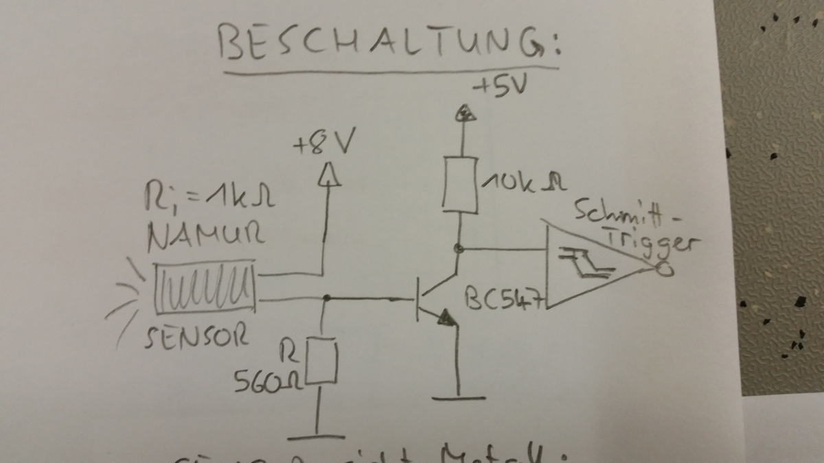

Nun möchte ich gerne auswerten ob der Sensor angibt (also Metall davor
ist) oder nicht.
Kann ich das mit einem Transistor (als Schalter dimensioniert) machen?

Wenn du die Überwachungsfunktionen nicht brauchst, sondern nur
"Metall abwesend/vorhanden", nimm einen gewöhnlichen 3- Leiter-
Näherungsschalter mit Transistorschaltausgang, PNP, 24 VDC.
Paßt direkt ohne Verstärker/ Auswerter an deinen SPS - Eingang.
Wenn man denn unbedingt mit NAMUR will passen die Schwellen am
definierten 1k Widerstand ganz gut zu einem 74HCT14 Eingang. Den NAMUR
gegen 8.2V hängen und den 1k gegen Masse. Über einen Schutzwiderstand
dann auf den HCT Eingang.
Übrigens: Die 20mA Kurzschluss kann man nicht bekommen, da der maximale
Strom eben 8.2V geteilt durch 1k ist, also 8.2mA. Kurzschluss kannst Du
z.B. ab 5mA definieren. Für die analoge Auswertung muss man parallel zum
HCT14 abgreifen, per Spannungsteiler auf den ADC.

Ich habe es in der Zwischenzeit in einer Versuchsschaltung ausprobiert,
und zwar so wie Harald beschrieben hat.
Im Anhang sieht man die Beschaltung. Einfach den NAMUR Sensor an 8 V und
dann über einen 560 Ohm Widerstand auf Masse und über dem Widerstand für
den Transistor abgreifen.
Es funktioniert so. Ich denke das sollte passen oder?
