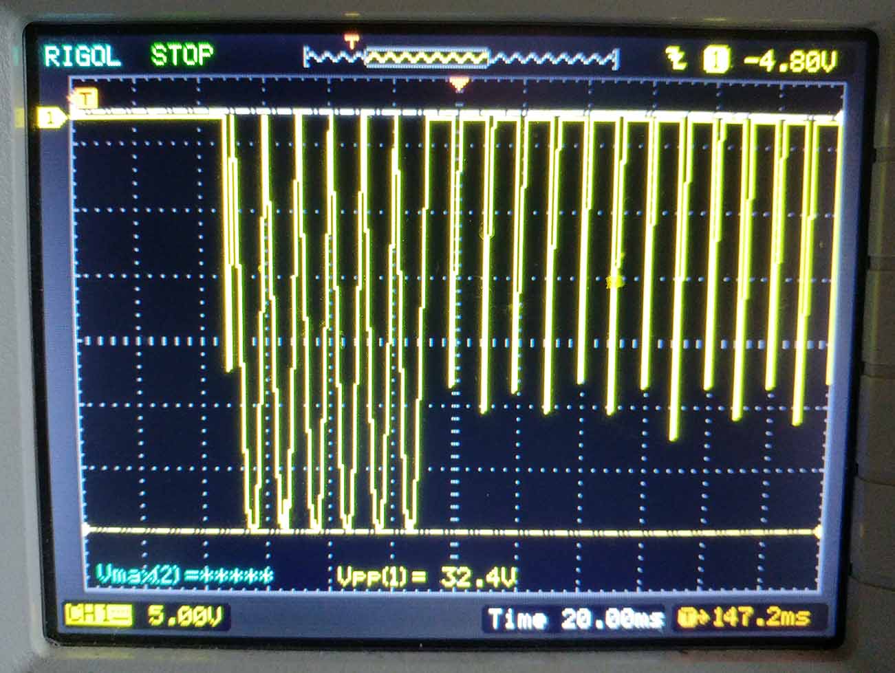

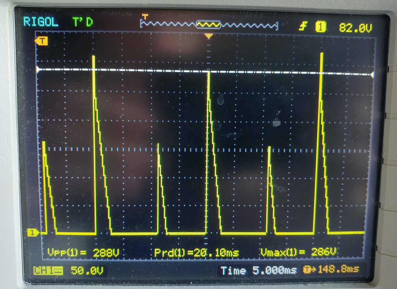

Im Anhang ein Bild des Outputs des dritten, "funktionierenden" Treibers.
Leider hatte ich die beiden Leitungen vertauscht, darum ist das Signal
invertiert. Achtung, ist ein 10:1 Tastkopf, daher ist Vpp 240V.

Gast #5368816
Das sieht nach Phasenanschnitt mit Thyristoren oder Triac aus.
Gibt es ein Photo von der vergossenen Schaltung (Lineal dazu legen,
wegen Größe und Platz)?
Das Teil könnte mit 24V-Pegeln angesteuert worden sein.

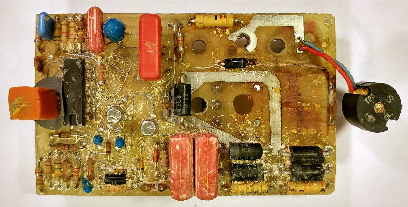

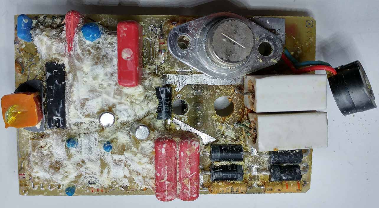

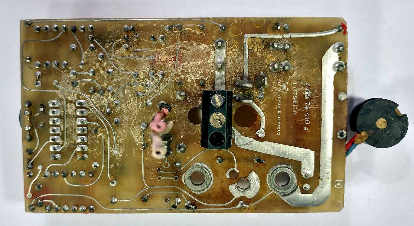

Ich habe den Treiber schon angefangen gehabt, freizulegen.
Das Prozedere ist unangenehm und zeitaufwändig; einen Tag in Aceton
anlösen lassen, gelöste Schicht runterschaben. Insgesamt hat es etwa
eine Woche vom Klotz bis zur "freien" Platine gedauert.
Etwa nach 4 Tagen habe ich die zwei Leistungswiderstände und den
Thyri/Triac runtergelötet, bei den letzten Bildern fehlen daher die drei
Teile. Ich habe von jedem Zwischenschritt viele Bilder gemacht, hier ein
paar Interessante.

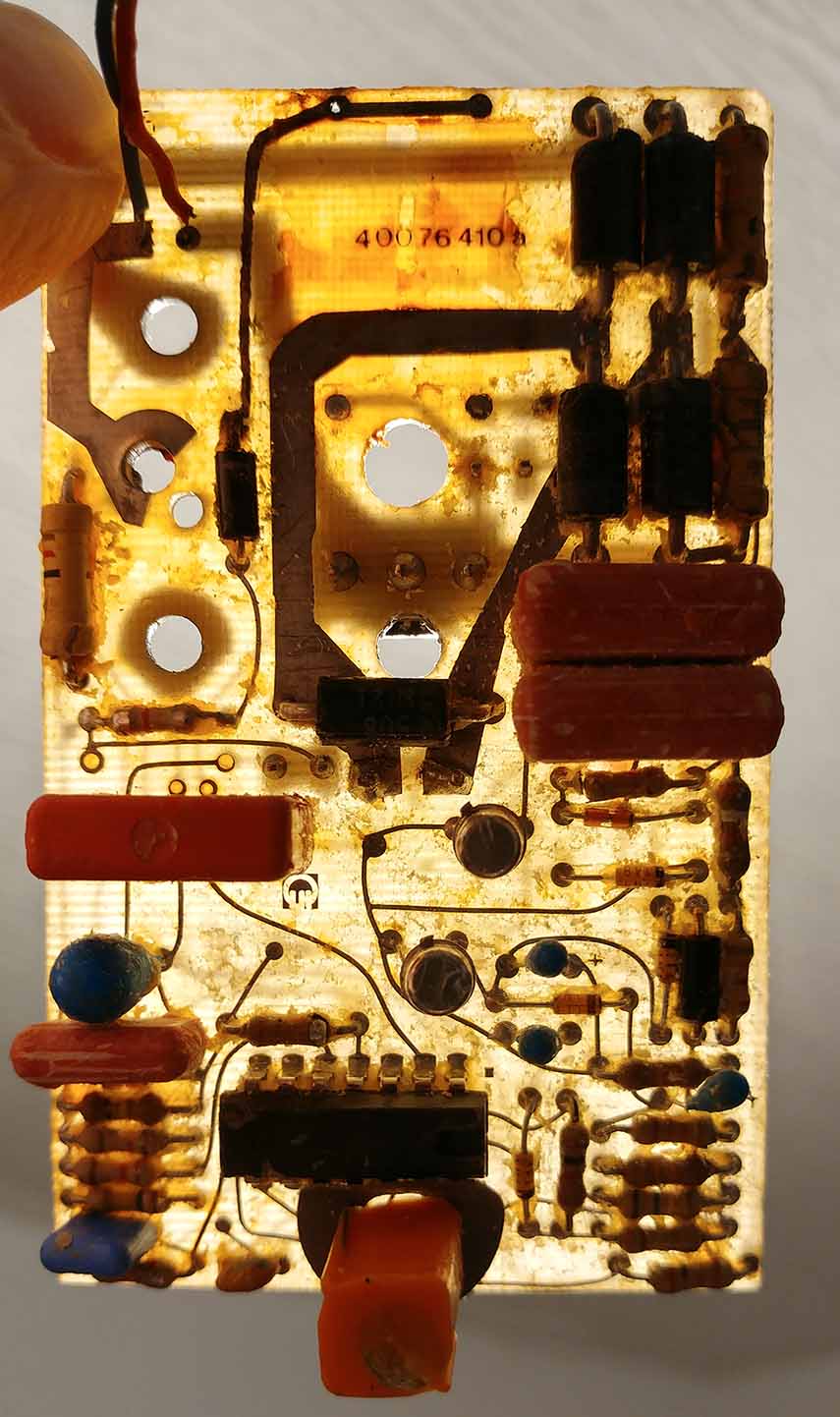

Gast #5370355
Man verzeihe den Doppelpost, ich habe keine Möglichkeit gefunden, den
vorherigen Beitrag zu editieren.
Leider kann man auf dem IC kaum etwas lesen, was das direkte Nachbauen
der Schaltung schwierig gestaltet.
Die beiden Drähte, die an der Unterseite zur Kamera zeigen (Rosa und
Weiß) waren an die Spule angeschlossen, an den Schraubklemmen war der
Netzanschluss.
Alle Werte (Caps und Widerstände) lassen sich noch ablesen, bis auf die
kleineren Dioden, der IC und das orangene Kästchen, von dem ich nicht
genau weiß, was es sein soll, ein C vielleicht?
Jemand ne Idee, wie ich die Schaltung ersetzen könnte?
Lohnt es sich, alles auszumessen/runterzulöten?
#5370376
Die Schaltung sieht sehr einfach aus.
Probiere doch mal, einen Schaltplan aufzuzeichne (würdest DU dann eh
brauchen). Oftmals ergibt sich sinn/Unsin aus einem Schaltplan und die
Bauteilkategorie lässt sich eingrenzen (z.B. Operationsverstärker,
Schaltregler IC (was ich hier bei diesem 70ger Jahre Layout nicht
glaube).
Wie ich die Leute hier kenne, können die schon sehr gut Kaffeesatz
lesen.
#5370381
Wenn da was oszillieren soll, kommt das vermutlich vom IC. Aufgrund des
rustikalen Aufbaus (sieht eher nach 70er aus...) tippe ich da eher auf
was Gebräuchliches. Also 4fach-Opamp (LM324, TL074, etc.), NE556 oder
74121, evtl. auch noch was aus der CMOS-Ecke (CD4xxx). Man müsste
erstmal rausfinden, wo da überhaupt sowas ähnliches wie eine
Versorgungsspannung hinkommt...
Gast #5370450
Das IC mußte aus der 74xxxxx oder CD4xxx Serie entstammen. Das sind
Gatter, FlipFlops, SchmidtTrigger, Zähler usw, einfache Logikbausteine,
oder vierfach OP.
Wie bereits peda schon schrieb, höherer Anzugstrom und dann niedrigerer
Haltestrom. Dazu wird der Phasenanschnitt des Thyristors geändert. Bei
der Schaltung mit der heißen Wendel, versagt die Umschaltung auf den
niedrigeren Haltestrom. Es ist durchaus möglich, dass der Haltestrom
1/10 betragen könnte.

Ich habe mal das Einschaltverhalten der Ventile abgebildet. Siehe
Anhang.

#5370470
Das ist ein Kondensatornetzteil, um die Elektronik zu versorgen. Unten
rechts der Gleichrichter, links daneben die 2 FoKos bilden das
Kondensatornetzteil. Oben der FoKo wird zum Snubber des Thyristors
gehören.
Links neben dem Kondensatornetzteil sind noch ein paar Zenerdioden als
Spannungsstabis.
Ist denn das Magnetventil beschriftet? Ich vermute mal, es benötigt 230V
oder damals halt 220V Wechselspannung. Wenn jetzt ein Teil der
Gleichrichterbrücke tot ist, das da nur noch eine Halbwelle auf das
Magnetventil kommt, dann steigt der Strom an und es wird heiß.
Wenn meine Vermutung zutrifft, würde ich ein SSR nehmen und dieses mit
einem µC, oder was auch immer ansteuern. Diese museeumsreife Technik
nachzuentwickeln ist unnötiger Aufwand. Ansonsten hängt es dann
vielleicht an der Beschaffbarkeit des ICs. Es gab da mal ein
Phasenanschnittsteuer-IC, das mit einer Analogspannung den Phasenwinkel
steuern konnte. Ist seit Jahrzehnten abgekündigt und wird inzwischen mit
Gold aufgewogen. In so eine Sackgasse muß man sich ja nicht
reinmanövrieren ;-)

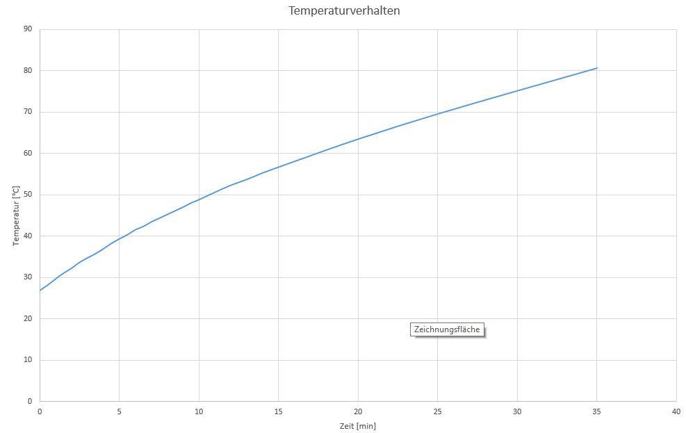

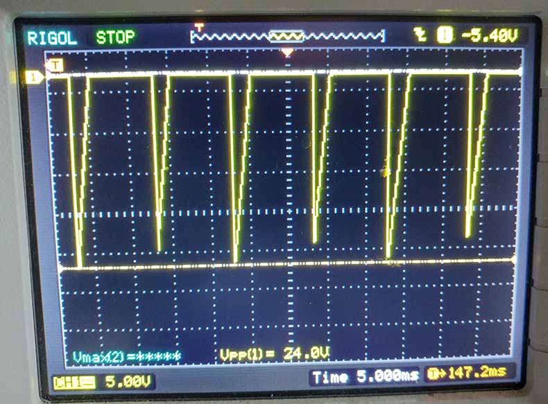

Gast #5372427
Zunächst habe ich wie gefordert mal 230V direkt an das Ventil
angeschlossen. Dies hat daraufhin einen ohrenbetäubenden Lärm erzeugt
(das Ventil hat mit Netzfrequenz hin- und hergedonnert ...), weswegen
ich es nicht gewagt habe, die Erwärmung an Netzspannung zu messen.
Allerdings sagt ja schon das oben beschriebene Typenschild 230V.
Dann habe ich mal die Erwärmung an dem einzigen halbwegs
funktionierenden Treiber geprüft. Nach 30 Minuten war die Temperatur von
27°C auf 75,2°C gestiegen, das kann definitv nicht normal sein,
insbesondere, da die Temperatur stetig weiter gestiegen ist.
Ich habe den Output des Treibers noch einmal mit dem Oszi untersucht.
Zunächst scheint für 65ms lang brückengleichgerichtete Netzspannung am
Ventil zu liegen (10ms lange, aufeinanderfolgene Pulse von 324V).
Anschließend geht der Treiber in einen Phasenanschnitts-Modus über, in
dem im 10 ms - Abstand abwechselnd ein 256V und ein 166V - Puls folgen.
Ich sehe nun ein, dass eine Phasenanschnitts-Schaltung selbst zu
entwerfen für den Treiber wohl das Mittel der Wahl ist. Ich dachte an
das SSR CPC1966YX6, das ich mit einem Kondensatornetzteil-versorgten
Microcontroller (hier hatte ich den SAMD20 oder einen beliebigen ATtiny
im Sinn) schalte. Der Controller misst wie von Dieter vorgeschlagen die
Spannung und schaltet entsprechend das SSR.
Allerdings habe ich bedenken: warum werden alle drei Ventile so heiß,
wenn der oben dargestellte Treiber ja offensichtlich ziemlich genau das
macht, was ich jetzt wieder umzusetzen Suche? Was macht der Treiber hier
falsch?
Vielen Dank schonmal an Alle für die freundlichen und fundierten
Antworten!
Grüße,
   Niko
#5372582
Das Ventil kennt nur 2 Zustände: auf oder zu.
Nur wenn SEHR SCHNELLES Schalten nötig sein sollte, wären 3 A
Anzugsstrom (paßt zu den 65 Ohm) und dann ein Phasenanschnitt zur
Verringerung auf 0,43 A Haltestrom nötig. Das entspricht einer
Effektivspannung von 28V.
Das wäre auch statt Phasenanschnitt mit einem überbrückten Vorwiderstand
machbar.
Wenn kein schnelles Schalten zwingend erforderlich ist (warum eigentlich
bei einem Vauumventil?) kann man das Ventil auch mit 28 V AC (oder
vielleicht etwas mehr) sauber schalten. Dafür genügt dann ein
Solidstaterelais mit Snubber.
Gruß   -   Werner
