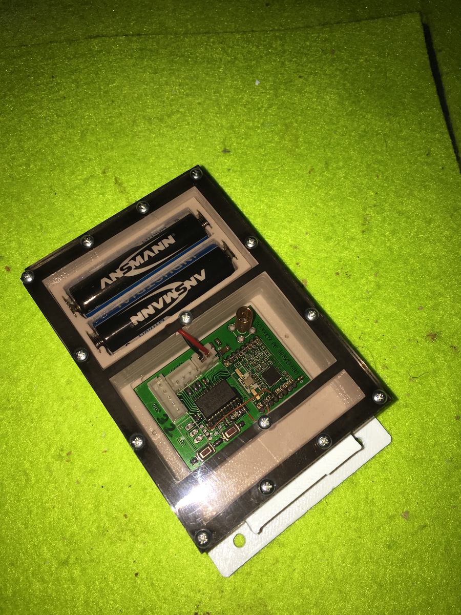

Habe heute eine Plexiglas Platte bekommen, das Gehäuse ist jetzt fertig.
Die Platine habe ich 04/2016 gemacht, also auch einfache Dinge brauchen
ihre Zeit wenn man etwas nebenbei tun muss... Also Full Ack wenn man es
so startet wie man es sich zutraut.

Layout habe ich auch in Eagle gemacht und das 3D Modell dann in
Fusion360 fürs Gehäuse in den 3D Drucker. Was man da heute am heimischen
Herd hinbekommt ist einfach Klasse.
