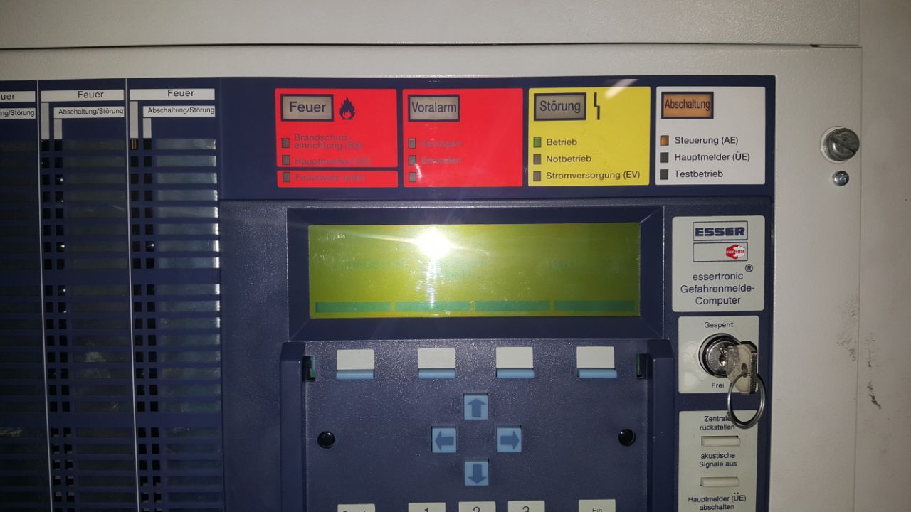

Ich betreue eine Immobilie mit einer Brandmeldezentrale.
An der Brandmeldezentrale ist nun das TFT-Display defekt, es ist vom
Kontrast total blass sodass man nichts mehr erkennen kann. Laut
Hersteller “Esser“ gibt es das Display als Ersatzteil nicht mehr. Und
die Wartungsfirma möchte für eine komplette neue BMZ 18.000 Euro. Muss
ich jetzt tatsächlich aufgrund eines defekten monocronen 4-Zeilen
TFT-Displays, welches in jedem zweiten Taschenrechner für 3,50 Euro
verbaut ist eine neuen BMZ für 18.000 Euro kaufen?
Gibt es nicht Spezialfirmen die so etwas reparieren können?

Jan S. schrieb:
> eines defekten monocronen 4-Zeilen TFT-Displays,
Das ist mit Sicherheit kein TFT-Display.
Monochrome TFT-Displays sind extrem selten, und für reine
Textdarstellung wurde so etwas noch nie verwendet.
Kannst Du die BMZ deaktivieren und zerlegen, so daß Du Bilder vom
Display anfertigen kannst?
Nein, das Bild des Displays, wie es durch das Gehäuse des Gerätes zu
sehen ist, ist hier nutzlos, es muss das nackte Display sein, mit
Platine, Steckverbindern etc.
Wenn das ein vierzeiliges Text-Display ist, ist die Wahrscheinlichkeit
groß, daß das eines der üblichen HD44780-basierten Displays ist. Die
gibt es einerseits wie Sand am Meer, und die haben andererseits einen
einstellbaren Kontrast (mit einer am Displaycontroller anzulegenden oft
negativen Kontrastpannung). Vielleicht ist in Deinem Gerät ja auch nur
der Teil der Elektronik ausgefallen, der diese negative Kontrastspannung
erzeugt ...
Also: Bild vom Display, Bild von der das Display ansteuernden Elektronik
machen. Gut ausleuchten, nicht blitzen, im *.JPG-Format, und auf dem
Bild nur die Platine/das Display und nicht zwei Quadratmeter
Schreibtischplatte abbilden.
Oh, und hier hochladen, zur gemeinsamen Betrachtung/Analyse.
Nein, ich werde die Anlage nicht eigenhändig deaktivieren und zerlegen,
wenn das würde ich das der Wartungsfirma überlassen. Die Anlage ist bei
der Feuerwehr aufgeschaltet und ich möchte keinen Fehlalarm auslösen.
Also das Display wurde Jahr für Jahr immer schwächer, darum glaube ich
nicht das es sich um ein Elektronik Problem handelt.
Anbei ein Bild vom Display.
Rein aus technischer Sicht (gesetzliche Diskussionen gab schon oben zu
Genüge):
Entweder wie oben erwähnt Kontrastspannung - da muss ein Poti dafür
irgendwo sein, oder die Versorgungsspannung stimmt nicht. Alarm- und
Brandmeldeanlagen haben oft eine Pufferung mit Batterie/Akku - diesen
Prüfen und bei Defekt tauschen. Ansonsten die Versorgungsspannung könnte
auch zu weit unten sein und somit nicht mehr zum eingestellten Kontrast
passen.
Mein Fazit - Display sieht nicht defekt aus - eher Signale/Spannungen,
die reinkommen sind nicht korrekt. Bei "langsam immer schwächer", wie du
beschrieben hast, ist das zu 80% Kontrasteinstellung.
Eins noch vergessen:
 bei Potis bildet sich gerne eine Schicht zwischen der
Wiederstandsschicht und dem Schleifer. Schau ob du die Frontmaske
abmontieren kannst, ohne Deaktivierung und da dann den Poti siehst. Den
müsstest du dann ein paar mal hin und her drehen, damit sich die Schicht
löst. Kannst vorab auf den Poti nur leicht drauftippen, Drücken und
gucken, obs eine Kontrastveränderung gibt.

Ach was, einfach die Kirche im Dorf lassen und das Display durch ein
Kompatibles tauschen.
Sollte halt jemand machen, der schon mal was von "ESD" gehört hat und
weiß wo der Lötkolben warm wird.

Was nicht heißt, dass es nicht gemacht wird. Wenn es sachgerecht gemacht
wird, ist es haftungsmäßig unkritisch. Wenn der Hersteller den Support
eingestellt/eingeschränkt hat, dann gibt es meist keine Alternative.
Aber man darf an kritischen Teilen der Steuerung halt nicht kreativ
basteln. Wenn man einen 0,5W Metallschichtwiderstand mit 5% Toleranz
ersetzen muss, dann muss man den eben durch einen solchigen (geringere
Toleranz geht auch) ersetzen und nicht etwa durch einen
Kohleschichtwiderstand mit 0,5W und 5%
Bei Halbleitern: Gleiches Modell und gleicher Hersteller
Displays sind im allgemeinen kein Sicherheitsrelevantes Teil, da kann
man notfalls auch durch ein kompatibles von anderen Herstellern
ersetzen.

18.000 Euro werden von euch bezahlt :)
Um das ganze Thema mal unabhängig von der letztlichen konkreten Lösung
etwas akademisch auszuweiten:
Hier sieht man das Display des Nachfolgemodells der BMA:
https://www.ebay.de/itm/Esser-IQ-8-Control-C-M-Bedienfeld-/132460724368
Eventuell erkennt ja jemand den LCD-Typ.
Hier gibs die Bedienungs- und Installationsanleitung für die hier
inkriminierte Essertronic.
https://doku.tu-clausthal.de/lib/exe/fetch.php?media=telekommunikation:telefone:bedinstanltg_brandmeldesystem_8000.pdf
(um den exakten Typ könnte man noch streiten.)
Zwei wichtige Punkte daraus:
-Es gibt eine Funktion Lampentest, die das Display komplett auf schwarz
schaltet. Hilft eventuell bei der Beurteilung, auch wenn sie natürlich
nichts heilt.
-Die Anzeigeplatine ist ein eigenes Modul, getrennt von der Basiskarte
mit der CPU, das vom Hersteller (früher einmal) so angeboten wurde. Also
ist der Austausch eines Gesamtmoduls grundsätzlich vorgesehen und
zulässig. Auch wenn sowas wahrscheinlich mal 500 Euro gekostet hat, ist
es doch ein deutlich kleineres und günstigeres Teil als die
Gesamtanlage. Vor allem vermutlich mit fast ohne Konfigurationsarbeit zu
tauschen.
Daraus ergibt sich die Frage, wo das ausgetauschte Gesamtmodul herkommen
muß. Bei einem Medizinprodukt wäre es einfach: Originalversiegelt direkt
vom Hersteller (prinzipiell jedenfalls).
Bei BMA ist das vermutlich nicht geregelt. Ergo: Wenn ein Errichter sich
20 Altzentralen ins Regal stellt und für gute Kunden fachgerecht
ausschlachtet, ist das zulässig. Weil das hat er beim Hersteller
gelernt. Und es gibt eine eigene Herstelleranleitung für den Austausch.
Und die Module haben eigene Prüf/Selbsttestfunktionen. Also wenn nach
dem Einbau alle Pixel hell und dunkel werden können und alle Tasten
funktionieren, dürfte ales in Butter sein.
Die nächste Stufe wäre nur noch die Frage, wie dieses funktionierende
gebrauchte Modul behandelt worden sein muß, falls es zuvor einmal nicht
mehr funktioniert hat. Das wird der Errichterbetrieb mit sich ausmachen
müssen. Ich tippe mal stark je weiter ostwärts desto lockerer. :)
Irgendwo drei neue Lötstellen und ein Poti wo der Datecode zu jung
ist...
Vorteil "Rathaus": Die können gut in Amtshilfe mit der Feuerwehr, und
die weiß wo gerade genau so eine Altanlage weggeworfen wird, weil sie
nämlich zur Inbetriebnahme der neuen eingebunden wird. :)
Nachteil Rathaus: Bürokratie. An einer Feuerwehraufschaltung hängt
zwangsweise ein Wartungsvertrag, ich nehme an auch in Köln, vermutlich
langjährig. Allerdings wird diese Firma auch städtische Schulen und
Kindergärten und Tiefgaragen und Krankenhäuser betreuen und das auch
weiterhin machen wollen.
Es ist also eher politischer denn technischer Druck nötig, die Firma
dazu zu bringen, doch noch so eine Modulplatine zu finden.
Zuletzt wurde eine (sehr wahrscheinlich) passende komplette
Anzeigeeinheit im Januar für 60 Euro verkauft.
https://www.ebay.de/itm/Esser-Essertronic-8008-Bedienteil-Display-Brandmeldeanlage-BMA-/282701856050
(Auf dem Rückseitenfoto erkennt man die 2-reihige Pfostenleiste vom
Display.)
Und der hier (nein, ich bins nicht und auch weder bekannt noch
verschwägert) wird seine komplette baugleiche Anlage den abgelaufenen
Auktionen nach seit Monaten nicht los:
https://www.ebay.de/itm/173236399371
99 Euro, ein echtes Schnäppchen. Achtung, läuft nur noch 2 Tage! (Ich
hoffe, hier bricht jetzt deshalb kein Bieterwettstreit aus.)
Würde ich in Deinem Fall schon aus Jux und Dollerei kaufen, um mal mit
einer echten BMA daheim spielen zu können. Wenn das Display gut
funktioniert, stellst Du das ganze Ding Deinem Chef auf den Tisch und
gibst ihm den Auftrag, die Wartungsfirma zum Austausch der Displays zu
bewegen. Soll sie halt 500 Euro verlangen für die real benötigte halbe
Stunde. Macht sie ja eh schon seit Jahren, weil öffentliche Hand. :)
Modultausch macht auch deshalb Sinn, weil bei ganz abgeschalteter Anlage
vermutlich eine Brandwache oder sowas nötig ist, und dann sind 99 Euro
eher das, was die Feuerwehr pro Mann und Stunde in Rechnung stellt.
Hinterher kannst Du dann mit dem getauschten bleichen Modul nochmal hier
aufschlagen und Dir Tipps holen.
(Und wenn der Ebay-Kauf und Tausch aufgrund meines Tips funktioniert,
laß ich mich wenn ich das nächste mal zum Karneval in Köln bin, gerne
vom Bürgermeister persönlich im Ratskeller bewirten.)
