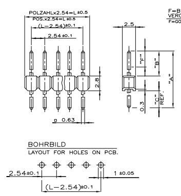

habe mich bei einer neuen Platine bzgl. Bohrdurchmesser am letzten
Projekt orientiert und an einer übrig gebliebenen Platine meine Bauteile
und Stiftleisten an den Bohrungen getestet. Da alles passte, habe ich
alles wie damals mit 32 Mil bohren lassen. Nun passen die Stiftleisten
mit 0,6x0,6mm Querschnitt nicht, die hatten beim vorigen Projekt perfekt
gepasst.

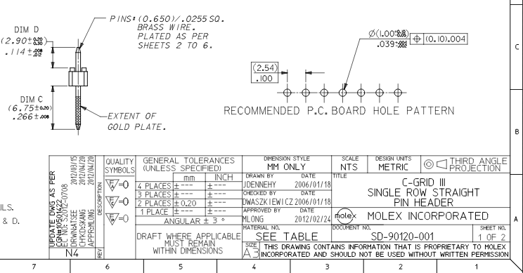

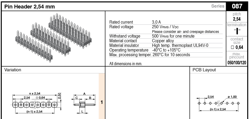

Gustav K. schrieb:
> die Stiftleisten mit 0,6x0,6mm Querschnitt
Könnten das auch die üblichen zolligen Stiftleisten mit 0,635x0,635mm²
(aka. 0.64x0.64mm²) sein?
Oder könnten es gar Molex sein mit 0,65x0,65mm²?
Solche also, für die üblicherweise 1mm Bohrdurchmesser vorgeschlagen
wird?
Eben mal einen Stift mit dem Mikrometer (TESA) gemessen: 0,63mm. Also
hat der Hersteller der Platine bei dem früheren Projekt mindestens ein
Zehntel zu groß gebohrt (Diagonale bei 0,63x0.63 = 0.89mm).

Moderator (Firma: Titel) Persönliche Seite #5373322
Gustav K. schrieb:
>> Das muss der Hersteller beantworten ...
> Wie schon geschrieben bekomme ich hier keine Angaben.
> Ich weiß letztendlich nicht, wer es fertigt.
Dann mach die Bohrungen so groß wie im Datenblatt vorgeschlagen (sich
ans Datenblatt zu halten ist i.A. nicht der schlechteste Weg). Mit dem
dort vorgegebenen Enddurchmesser von einem Millimeter kämst du gar nicht
auf die Idee, dass es da "Probleme" und Toleranzen geben könnte...
