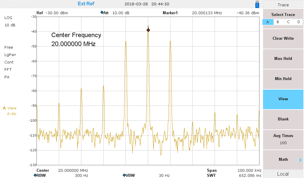

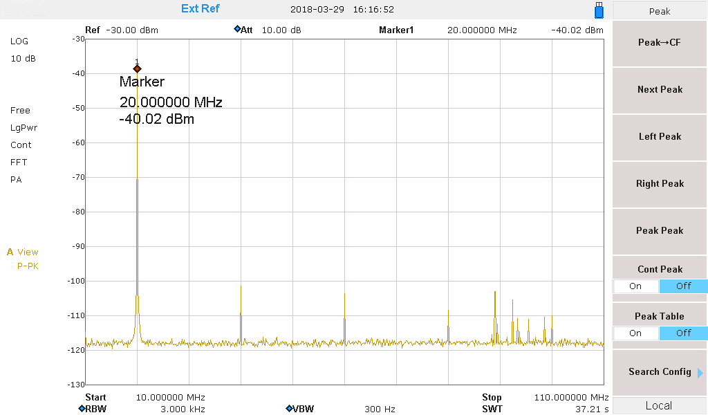

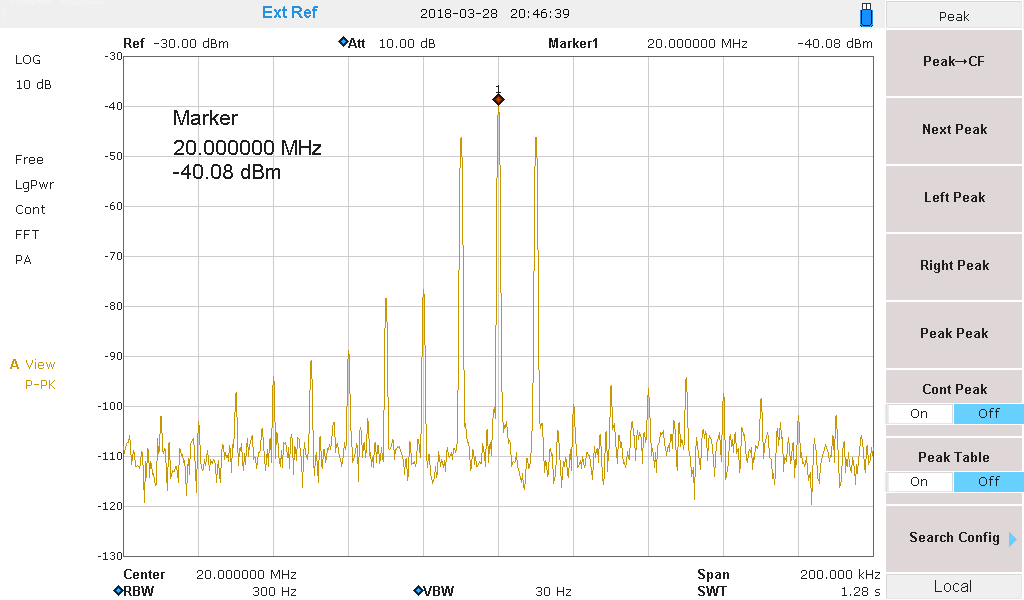

Habe gestern beim Messen mit den o.g. Messender festgestellt,
dass bei Benutzung der AM Modulation (intern mittels AF Option)
das Spektrum der Seitenbänder nicht symmetrisch zum Träger ist.
Siehe die angehängten Bilder vom Träger ohne Modulation und
mit Modulation.
Eingestellt am Messender war eine AF mit 10kHz und 95% Modulations-
grad. Träger ist bei 20MHz und hat einen Pegel mit -40dBm.
SA wird mit Clock vom SYM01 betrieben.
Die beiden Hauptseitenbänder sind zwar 6dB unterhalb des Trägers
(entspricht den 25% aus der Theorie) aber die weiteren Seitenbänder
liegen nicht symmetrisch.
Nun zu meiner Frage.
a) ist das ein Problem des Modulators.
b) Liegt das am AF Klirrfaktor
c) liegt das noch im Rahmen der Spezifikation, sind ja schließlich
   mindestens 30dB unterhalb der Hauptseitenbänder.
c) Kann und soll man das durch einen Eingriff ins Gerät weg justieren.

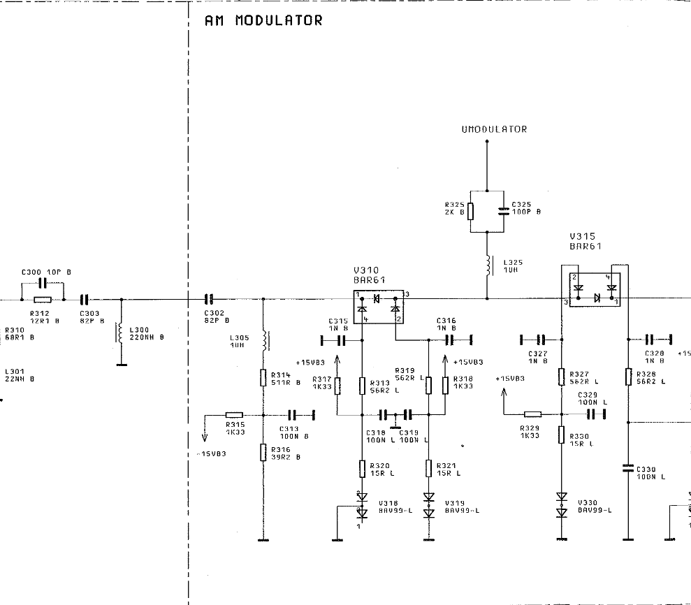

von Markus W. (dl8mby)

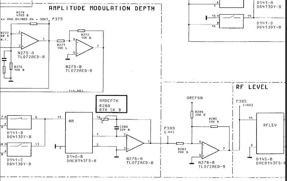

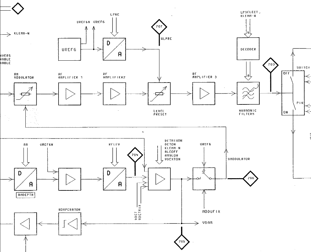

Habe noch Folgende Schemata im SM gefunden,
die etwas zur AM-Modulation zeigen.
Markus
von oldeurope O. (Gast)
https://www.mikrocontroller.net/attachment/361277/AM-Mod-Schema.png
Ich meine der Modulator macht zusätzlich eine Phasenmodulation.
LG
old.
von Ralph B. (rberres)
Deine Beobachtung ist nichts so ungewöhnliches.
Die AM-Modulation der Signalgeneratoren ist allgemein sehr viel
schlechter als ein mittels DDS Synthesizer erzeugtes AM-Moduliertes
Signal.
Bei den Signalgeneratoren wird meist direkt in die Regelschleife der ALC
eingegriffen, um die AM-Modulation zu erhalten.
Insbesonders bei einen hohen Modulationsgrad von 80% und mehr, kommt man
imer mehr an die Grenzen, weil das Signal ja in der negativen
Modulationshalbwelle immer weiter abgesenkt werden muss.
Bei 100% Modgrad muss der Ausgangspegel zwischen doppelten Wert und
Null !!! schwanken.
Der doppelte Wert wird man durch Auslegung der Endstufe eventuell noch
hinbekommen, obwohl die Spezifikationen bei 100%AM nur noch +7dbm Pegel
am Ausgang zulassen statt wie sonst +13dbm. ( was höher ist ist nicht
mehr spezifiziert und wird teilweise nicht mal mehr durch die ALC
ausgeregelt ).
Das Problem ist aber eher der Pegel Null. Soweit kann das Signal auf
elektronischen Wege kaum abgesenkt werden.
Daher wird das Signal ab 80% Mod zunehmend mehr verzerrt. Das äussert
sich in den Seitenbändern die zusätzlich auftreten.
Hat das Modulationssignal selber dann auch noch Verzerrungen, kann es
dazu führen das sich Oberwellen der verschiedene Verzerrungsquellen je
nach Seitenband addieren oder subtrahieren. Dadurch sind die
Seitenbänder links und rechts verschieden hoch.
Ralph Berres
Hallo Ralph,
danke für die sehr ausführliche Erläuterung.
Ich habe gestern alle Modulationsgrage in 10%
Stufen ausprobiert. Habe aber nur die gezeigten
Spektren als Image gesichert.
Mir war klar, das je näher der MG an die 100%
ran kommt es mehr Dreckeffekte geben dürfte - seitens
Modulator und auch durch den Klirrfaktor der AF.
Das dies sich zu einem unsymmetrischen Spektrum
addieren/mischen kann war mir jedoch nicht klar.
Habe es verschwitzt das Spektrum Linear, statt
logarithmisch darzustellen um zu sehen ob die
Hauptseitenbänder auch eine Unsymmetrie aufweisen.
Werde heute nochmals genauer messen.
Da Du aber das so erklärst kann ich mir nun etwas
besser vorstellen, das die Phasen der einzelnen beteiligten
Signale zu dem gezeigten Resultat führen.
Ich werde mal versuchen mit SCILAB eine Simulation
zu dem Effekt zu schreiben und schauen, mit welchen
Parametern ich dieses gemessene Spektrum nachbilden
kann. Möglicherweise ist es sogar leichter mit gnuradio
Blöcken dieses Verhalten nachzubilden.
Melde mich wieder, wenn ich was vorzeigbares habe.
Danke
und
schöne Ostern
Markus
DL8MBY
@old
Sorry habe Deinen Beitrag übersehen.
Was meinst Du genau damit?
Dass die PM noch wirksam war, oder dass
beim AM-Betrieb irgendwie die PM auf den
Träger durch schlägt.
Markus
DL8MBY
Markus W. schrieb:
> oder dass
> Träger durch schläg
Ja, es ist nicht einfach AM ohne einen Laufzeit,
sprich PM-Anteil zu modulieren. Bei der Schaltung
eigentlich einleuchtend. Wobei das bei Dir schon heftig ist.
Mir ist das bei C-QUAM Experimenten aufgefallen,
gibt dann eine leichte Verschiebung der Stereobasis.
Auch ein nicht korrekt abgestimmter Kreis oder die
Antenne bewirken das.
Du kannst ja mal die Modulationsfrequenz vermindern,
da der Effekt ja bei niedrigen Tonfrequenzen kleiner
ist (wenn man den resultierenden Frequenzhub betrachtet).
Oder mit einem C-QUAM-Empfänger in Stellung Zwangsstereo
das Differenzsignal abhören.
LG
old.

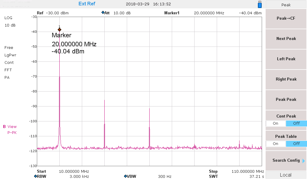

@old,
ich habe bereist gestern die Modulation
mit 1kHz bis 10kHz in 1kHz Schritten durchgeführt.
Sah zumindest optisch etwa gleich aus.
Bei der letzten Einstellung mit 10kHz AF Ton habe
ich dann die Bilder gesichert.
Werde heute mal genauer die Sache dokumentieren
und zusammentragen. Gestern hatte ich nicht so viel
Zeit dafür übrig.
Ich habe noch einen anderen R&S Messender SMG (801).
Bei dem kann ich heute auch das Spektrum Vergleichen.
Bin gespannt, ob ein ähnlicher Effekt zu sehen ist.
Markus

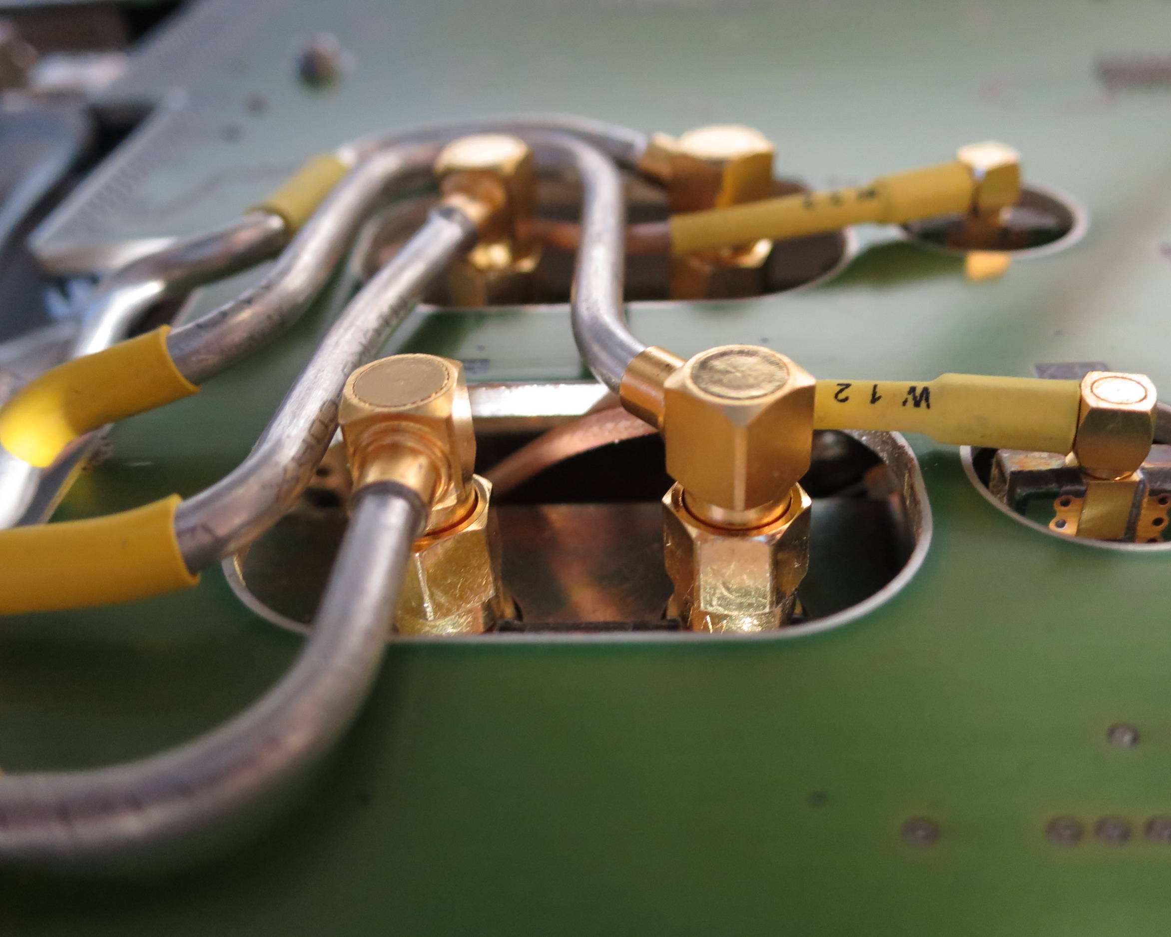

von Soul E. (Gast)
Ralph B. schrieb:
> nein würde ich nicht machen. Ein Biegeradius von ca 2-3cm dürfte noch
> gehen. Aber dann nicht mehr zurückbiegen.
Unsere Münchener Freunde bringen auch sowas wie in dem angehängten Bild.
Finde ich grenzlagig, funktioniert aber bis 3 GHz einwandfrei.
so lange in der Abschirmung keine Risse entstehen und das kabel nicht
deformiert wird ist ja alles in Ordnung.
Ralph Berres

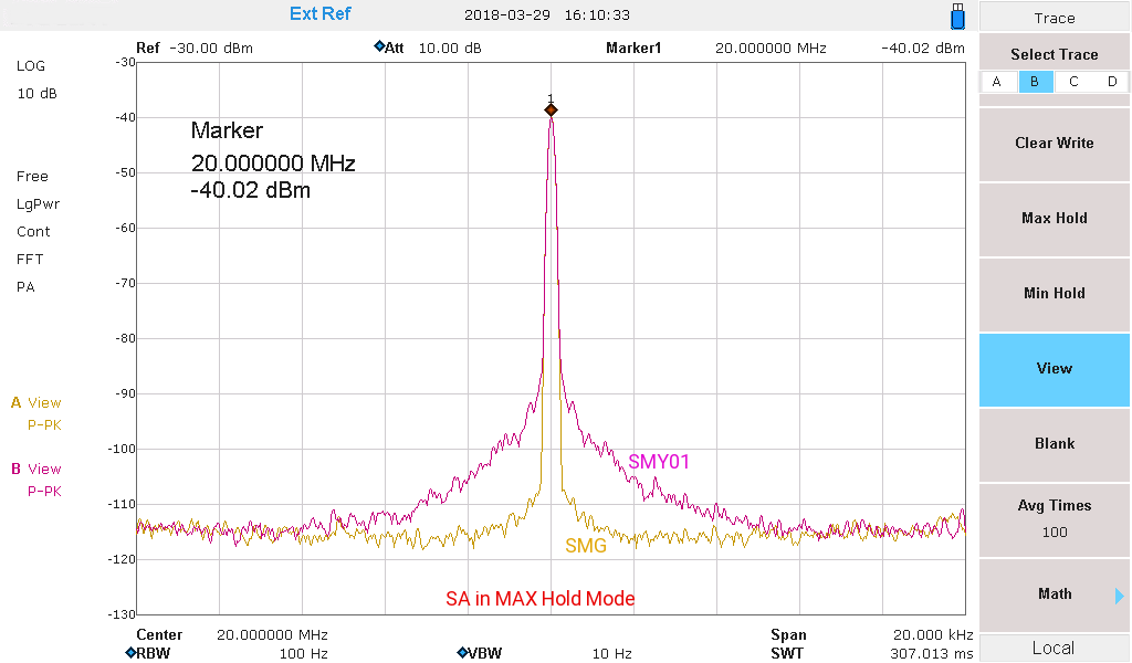

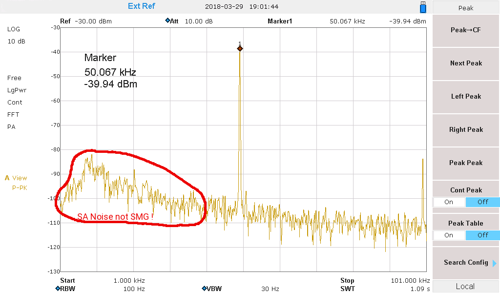

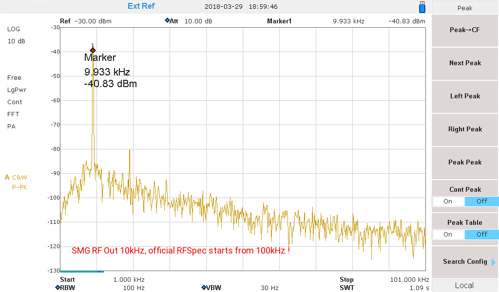

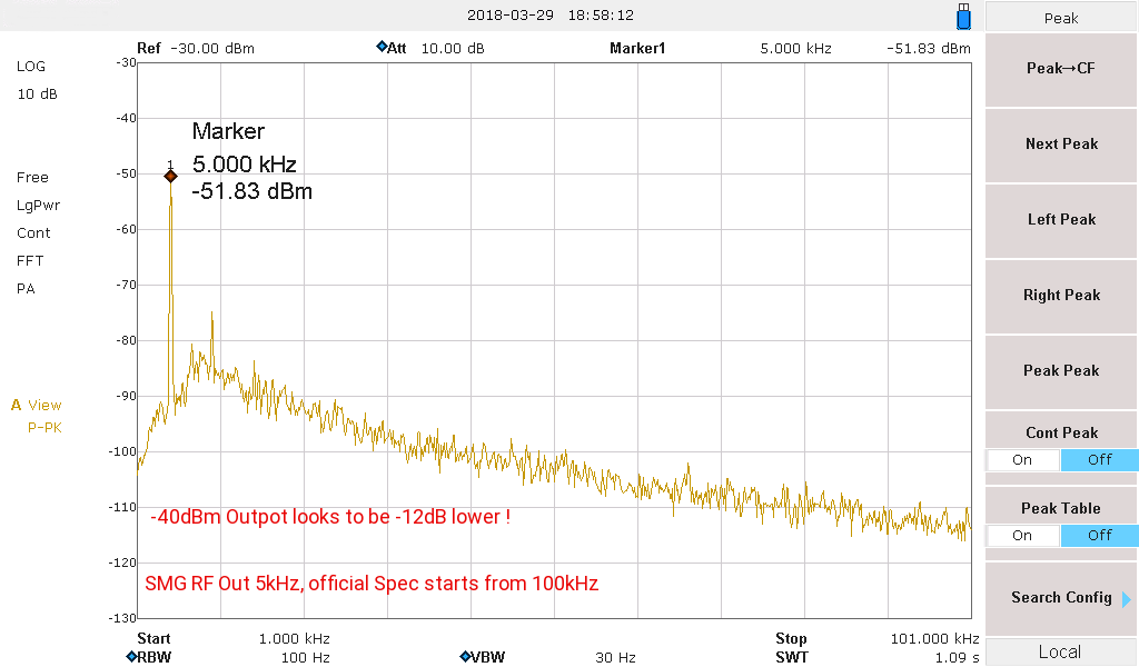

PS.: Ich hänge mal ein paar Bilder mit Spektren
die ich gestern vom SMG und SMY01 gemacht habe,
@Ralf,
Die weiteren Spektren, wie versprochen.
Der SMG liefert nur acht AF Frequenzen
(0.04, 0.15, 0.30, 0.40, 1.00, 3.00, 6.00, 15.00)kHz,
mit denen intern moduliert werden kann.
Ich habe mal 15kHz bei 80% Mod.-Grad gemessen.
Spektrum sieht im Gegensatz zum SMY01 symmetrisch aus.
Allerdings geht der SMG, der für RF ab 100kHz spezifiziert
ist, bis 5kHz runter. Für den Unteren Bereich habe ich auch
einige Spektren gespeichert, sowie Vergleichs-Spektren
SMG vers SMY01.
Was ich noch machen werde, ist die externe AM-Modulation
vom SMY01 mit dem SMG und Umgekehrt. Der AF Ausgang ist ja
nach außen herausgeführt.
Markus
DL8MBY
Petra schrieb:
> Schau Dir mal die AM mit einem Oszilloskop an. Das geht besser als mit
> einem SA ohne AM Demodulation.
Hallo Petra
Die Ursache weshalb die erste Oberwelle der Modulationsfrequenz in den
beiden Seitenbändern unsymetrisch ist, wirst du im dem Oszillogramm
vermutlich nicht sehen. Dafür ist der Pegel der 1. Oberwelle zu klein.
Markus W. schrieb:
> Ich habe leider noch nicht genau geprüft, (bei linearer
> Darstellung im SA) wie weit sich die Hauptseitenbänder
> der AM-Modulation am SMY01 in ihrem Pegel unterscheiden.
Das hängt direkt vom Modulationsklirrfaktor ab, der ist schon bei 80%
Modulationsgrad nicht mehr zu vernachlässigen.
Diese unsymetrisch hohen Seitenbänder zweiter Ordnung und höher kommen
auch durch die Signallaufzeit der Regelstrecke zustande. Das NF Signal
hat ja hinter der Pegelmessstelle eine Zeitverzögerung bedingt durch das
Siebglied, welches dafür verantwortlich ist. Man könnte die
Zeitkonstante kleiner machen. Dann wird die Pegelregelung schneller und
die Unsymetrien der Seitenbänder kleiner. Aber die untere Grenzfrequenz
für die Modulationsnf steigt dann aber auch.
Im SMG ist das besser gelöst als im SMY. Da ist der Modulator weitgehend
eigenständig  und die Modulation erfolgt nicht dadurch das sie als
Führungsgröße für die Amplitudenregelung dient, wie beim SMY.
Petra schrieb:
> Wenn ich mich nicht täusche, benötigt der SMH exakt 1V am AF Eingang zur
> Modulation. Schau Dir die Modulation bei verschiedenen
> Eingangsspannungen an.
Das ist auch richtig. Der SMY als auch der SMG meldet aber im Display
brav wenn der NF Eingangspegel vom Sollwert zusehr abweicht.
Für einen exakt definierten Modulationsgrad muss der Pegel in der Tat
auch exakt den vom Hersteller verlangten Wert entsprechen. ( Wie hoch
der genau ist , müsste ich selber nachschauen ).
Markus gehe mal davon aus das das Verhalten bei beiden Generatoren
normal ist, und kein Grund zur Besorgnis ist.
Ralph Berres
