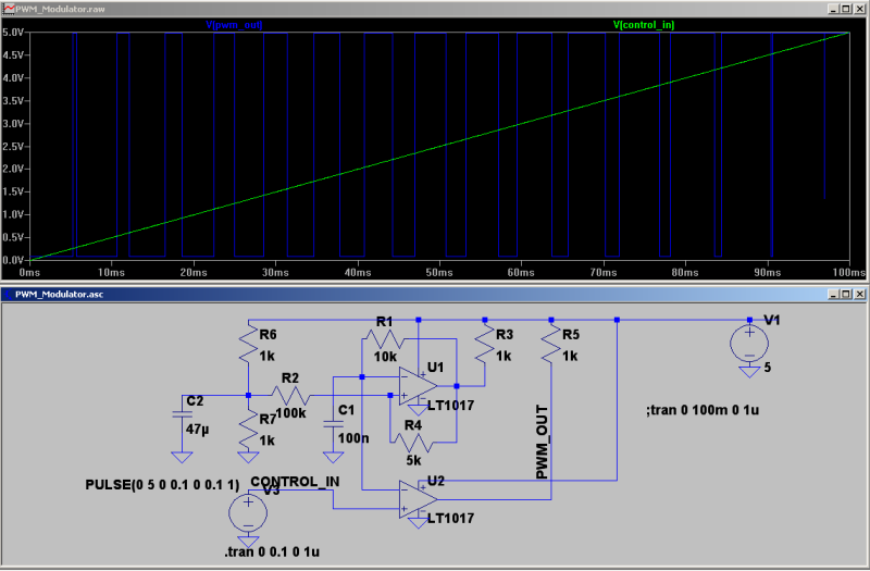

Du brauchst den klassischen PWM Modulator, den man sich aus
Dreieckgenerator und Komparator zusammenstellen kann.
Ich häng dir mal ein Beispiel an, das ich mit LTSpice gehäkelt habe. Der
LT1017 ist ein normaler Dual Komparator. C1 bestimmt die PWM
Wiederholfrequenz und sollte von dir kleiner gewählt werden.

Das was du suchst ist ein spannungs-gesteuerter PWM Generator.
Durch eine Eingangsspannung (Steuersignal) wird der PWM duty cycle
verändert.
Gebaut wir das aus:
1) Dreiecks-Generator
   0-4,2V, 20kHz - dafür kann man z.B. einen NE555 einsetzten.
2) Komparator
   Ein Operationsverstärker vergleicht Steuersignal mit Dreiecksignal
und erzeugt daraus eine PWM mit entsprechendem duty cycle.
Erklärt wird das im Detail hier:
http://pcbheaven.com/circuitpages/Voltage_Controlled_PWM_Generator/
http://pcbheaven.com/circuitpages/Triangle_Wave_Generator/
