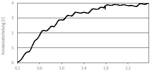

Gast #5370422
Achim S. schrieb:
> Wenn z.B. ein konstanter Strom in die Last fließt, dann bleibt beim
> Netzteil die Spannung konstant, beim Piezo sinkt die Spannung. Deswegen
> habe ich immer noch Zweifel an deiner Theorie.
Also ich habe beigefugt einmal einen Kondensator-Ladeverlauf, wenn ich
diesen mit einem Piezo lade. Der Piezo wird dabei durch eine
Vibrationsbewegung angeregt. Meine "Theorie" entsteht dadurch, dass der
Verlauf der Kondensatoraufladung mittels des Piezos die gleiche Form
hat, wie wenn ich ein Netzteil mit einer konstanten Spannung verwende.
Die kleinen Wellen im Verlauf der Ladung entstehen dadurch, dass die
Auslenkung des Piezos nicht gleichmäßig, sondern eben durch eine
Vibration erfolgt.
Gast #5370423
Eine kleine Ergänzung: Auch bei dem gemessenen Verlauf ist die
Leistungserzeugung (also die dem Kondensator pro Zeiteinheit
hinzugefügte Energie) bei der Hälfte der maximalen Spannung maximal.
Sind dies nicht Indizien dafür, dass die Berechnungen passen müssten?

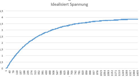

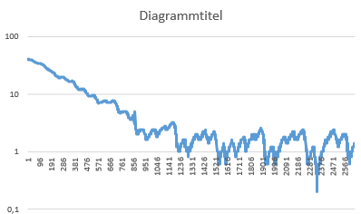

Gast #5370749
Sven B. schrieb:
> Also ich kann in diesem Graph keine Kurvenform ablesen. Linearisier das
> doch mal anhand deiner These und dann schauen wir mal ob's passt.
Naja das ganze sieht dann so aus wie im Anhang. Wie gesagt, die
Wellenform kommt daher, dass das Piezoelement mit einer Vibration
angeregt wird und dadurch im Zeitverlauf keine konstante Leistung
erzeugt. Aber gerade bei der idealisierten Funktion kann man erkennen,
dass die Ladekurve ist wie beim Laden eines Kondensators über ein
Netzteil. Es kann folglich auch die Ladekonstante berechnet werden sowie
dadurch der interne Widerstand bestimmt werden. Klingt doch logisch,
oder?!
#5370793
Jens schrieb:
> oder?!
Klingt logisch, stimmt aber meiner Erfahrung nach nicht. Du kannst an so
einer krummen Kurve nicht gut ablesen, ob die Krümmung eher zu einer
Exponentialfunktion oder zu 1/x^2 passt, vor allem ohne viele viele
davon gesehen zu haben und mit dem Rauschen drauf und ohne Fit dran.
Überlege dir wie du denkst dass es ansteigt, und teile die Kurve durch
diese Funktion. Wenn die Überlegung stimmt, ist das Ergebnis eine
Gerade. Wenn du dann noch eine Gerade durchzeichnest, sieht man ganz
genau, ob z.B. die Krümmung stimmt, weil wenn nicht ist die
resultierende "Gerade" eben keine.
Wenn du nur die beiden Graphen von Modellfunktion und Messwerten
hintereinander anschaust und sagst "ja, sieht so ähnlich aus", kann man
da bestimmt fünf relativ einfache, aber völlig verschiedene funktionale
Zusammenhänge finden, für die man sagen würde "ja, sieht so aus wie das"
(log, sqrt, 1/x^2, 1-e^-x, ...).
Was bedeutet "idealiserte Kurve"? Sind das deine Messwerte nach einer
Verarbeitung/Filterung bzw. eine geifittete Kurve? Oder ist das die
berechnete Theoriekurve?
Sven hat nicht vorgeschlagen, dass du deine Theoriekurve auftragen
sollst. Sondern dass du deine Messkurve so auftragen sollst, dass nach
Theorie eine Gerade daraus wird. Also im Endeffekt: Berechne die
Differenz zwischen dem Endwert deiner Kurve (~4V) und den Messwerten und
trage das ganz logarithmisch auf.
Damit kannst du prüfen, ob die Messwerte sich an deine Theorie halten
oder nicht.
Gast #5371227
Ich habe die gesamte Kurve mittels einer Trendlinie in Excel bearbeitet.
Im Anhang findet ihr aber nun die benötigte Darstellung (Alle Punkte
sind mit dem Faktor 10 skaliert, also die Y-Achse ignorieren). Der nicht
mehr lineare am Ende der Entladung erklärt sich dadurch, dass der
Kondensator sich stetig selbst entlädt und wieder geladen wird.
Ansonsten sieht der Verlauf aus wie der Verlauf einer berechneten Kurve
nach der Kondensatorladungsformel.
