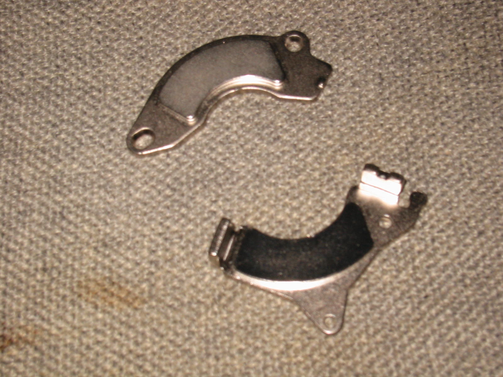

ich will Magnetfelder umlenken, dazu brauche eich eine Platte oder Blech
stärke 1-3mm aus reinem Eisen, dieser will ich später mit CNC
bearbeiten, benötige am ende eine runde Scheibe.
Ich hab jetzt eine Festplatte zerlegt, und so ein Magnetkopf ausgebaut,
da ist nämlich so eine kleine Platte aus Eisen verbaut. Man kann mit
spezial-Magnenstreifen beobachten wie die Felder verlaufen.
So ein Material brauche ich!
Weiß einer wie dieses Material heißt, ich brauche Materialnummer oder
Bezeichnung, ich hab 2 gefunden:
ARMCO® Reineisen
ARMCO® Telar 57
Oder gibts sowas bei Baumarkt 0_o ?

Wenn du ein Blatt Papier auf einen Magneten legst und dann
Eisenspäne drüber streust, kannst du auch den Verlauf der
Feldlinien beobachten.
Weicheisen, zum Beispiel in Relais, Trafos, Elektromotore.
Gast #5371404
Der Eisen unter dem Magneten muss kein so besonderes Material sein.
Einfacher eher weicher Stahl dürfte ausreichen. Die Neodym Magnete sind
so stark da kommt es nicht groß auf den Stahl drauf an.
Für die Umlenkung von Magnetfeldern ist sonst das Trafoblech recht gut
geeignet.
