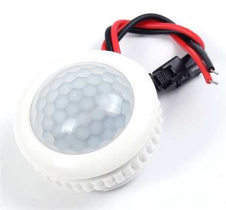

In dem eBay-Artikel befindet sich ein unbekanntes Bauelement:
Kennzeichnung: SJ100
Gehäuse: SOT-23
Was könnte es sein?

ich habe in meiner Datenbank unter der Bezeichnung SJ - also ohne die
100 dahinter 3 Bauteile gefunden.
- eine 1N5817 Diode
- einen MCP 120-270 Spannungsdetektor
- einen SMBTA92 Si PNP Transistor
gefunden.
Vielleicht hilft es dir.
von Sebastian S. (amateur)
Irgend so ein Schmierfink hat: D69661 daneben geschrieben.
Schätze also das es irgend was aus der D-Kiste ist.
Natürlich nur, wenn Dein Ausschnitt nicht genau der Falsche ist.

Wird nix mit dem Bauteil zu tun haben. Das steht da wohl nur, weil wo
anders nicht genügend Platz war.
Ist wahrscheinlich ne Diode, weil nur zwei Pins gelötet sind (so wies
aussieht).
So sieht es eher danach aus, als ob die LED gemeint war.
Bei drei Beinen würde ich sagen: Doppeldiode oder Transistor bzw. FET.
"Gefühlt" würde ich sagen: Alle drei Beinchen sind mit im Spiel.
Der Anschluss unten rechts läuft wohl von links, mittig unter dem
Bauteil durch.
