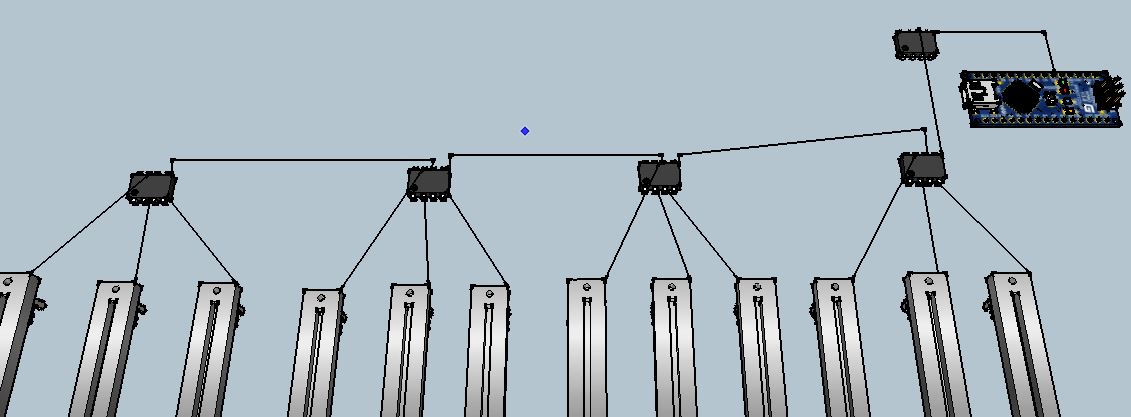

ich bin größtenteils ein Einsteiger auf dem Gebiet der Mikrocontroller,
aber schon sehr erfahren mit Arduino.
  Ich versuche mit verschiedenen ATtinys (85/24) ein Netzwerk zu bauen,
in dem einige ATtinys Analoge Daten weitergeben und alle an einen ATtiny
weitergeben sollen, der diese Daten dann auswertet und anderen ATtinys
sagen soll, was sie machen sollen.
  Erstmal die Frage: Ist das machbar?
  Zweitens: Kann ich die ATtinys alle an eine Datenleitung zu dem
Endverbraucher hängen?
  Drittens: Kann ich mehrere solcher Netzwerke als "Eingabegeräte" für
einen Arduino benutzen?
Mein Ziel ist es, mit Werten von bis zu 40 Potis und bis zu 20 Knöpfen
über einem Arduino Mega eine Lichtanlage zu steuern. Quasi ein
Bühnenpult DiY.

von Peter D. (peda)
Für einen Anfänger ist es sehr schwer, eine zuverlässige Kommunikation
mehrerer MCs aufzubauen.
Deutlich einfacher ist es daher, alles mit einem MC zu machen.
Mehrere ADC-Eingänge kann man leicht mit 74HC4051 multiplexen. Und
mehrere Digitaleingänge mit 74HC165 kaskadiert einlesen.

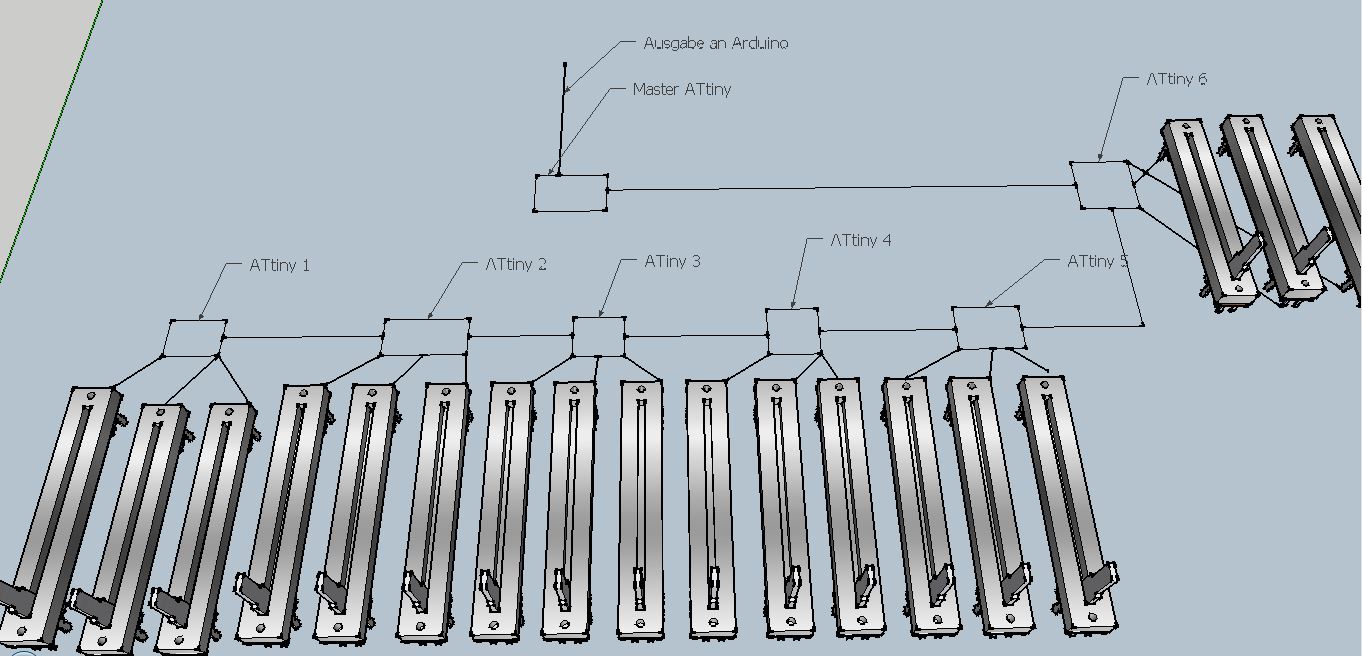

von PerLüß (Gast)
Ich würde alles mit 3 bis 4 leistungsstarken Arduinos problemlos auf die
Reihe bekommen, aber ich habe ein kleines Geldproblem, daher muss ich
mit 20-30 ATtinys auskommen

von Wolfgang (Gast)
PerLüß schrieb:
> Ich würde alles mit 3 bis 4 leistungsstarken Arduinos ...
So einen Arduino Due mit 32-Bit ARM kostet 11€, ein Arduino Pro Mini mit
ATmega328 etwa 1,80€ und du meinst, dass du mit irgendwelchen
selbstgestrickten ATtinys-Boards günstiger wirst?
ADC Module lassen sich über I2C anhängen, z.B. ADS1115 mit 4 Kanälen
gibt's für 2€ und ein 16 Kanal Analogmultiplexer (CD74HC4067) gibts für
ähnliches Geld - fertig auf einem kleinen Board aus CN.
Wenn du jeden ADC Pin deines MC an einen CD4051 hängst, kannst du mit
einem ADC Kanal 8 analoge Inputs abfragen, zum Umschalten der
Multiplexer werden einmalig 3 Digitalausgänge benötigt. Mit einem
CD4067, wie oben erwähnt, sind es pro ADC Kanal 16 Analogeingänge zum
Preis von einmalig 4 Digitalausgängen.
Das reicht für sehr viele Fader und anders machens die Profis auch
nicht.

von PerLüß (Gast)
Noch mal die Frage:
Was für ein Protokoll bzw. System würdet ihr mir zur Kommunikation der
MCs empfehlen und wie würde ich das Signal an einem Arduino empfangen?
PS: Ich werde definitiv nicht auf irgendwelche erweiterungen oder
fertige Adapter/Systeme für Arduino umsteigen, weil ich eine Menge
ATtinys habe und nicht vorhabe mehr geld für solche Sachen auszugeben.
Ich würde mich sehr über konstruktive Vorschläge freuen, destruktive
Kommentare kann ich echt nicht gebrauchen.

von PerLüß (Gast)
> Alle sind sich einig, daß diese Lösung suboptimal ist.
Ich auch.
Das ist genau das, was ich wissen sollte.
Mein Entwurf für das Ziel ist im Anhang zu sehen.
Ich werde es mit rs232 probieren.
Vielen Dank.

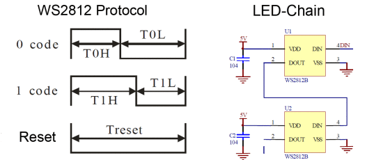

von Conny G. (conny_g)
Vielleicht brauchst Du nichtmal RS232.
Schau Dir mal das Protokoll der WS2812 LED Streifen an.
Willis Beschreibung ziehlt genau darauf ab.
von Carl D. (jcw2)
> Ich auch.
> Vielen Dank.
Das Bild zeigt ja dann endlich mal, was es werden soll.
Wer da keine paar Multiplexer direkt an den Arduino hängt, der liebt es
Worauf basiert dieser Entwurf? Warum machst du den "Bus" durch die µC
durch? Da muss ja der µC vor dem "Master" alle Daten der vorangehenden
fehlerfrei empfangen und wieder fehlerfrei senden. Unnötiger Overhead.
Wie gesagt: der Bus gehört neben die µC (so wie
Onewire/CAN/I²C/RS485...)?
Von der aderen Datenflussrichtung (Schreiben statt Lesen) dieser
Bauteile mal abgesehen: deren Hardware ist auf das "Durchschieben und
Aussortieren" ausgelegt. Jeder in der Kette nimmt sich die ersten paar
Bytes und gibt den Rest "nach hinten" weiter.
Der Vorschlag war doch auch nicht, das WS2812-Protokoll 1:1 zu
verwenden.
Die Idee war, dass der erste µC seine(n) Wert(e) auf die Leitung
schickt, der nächste empfängt, reicht weiter und fügt seine eigenen
Werte an. Dadurch baut sich der gesamte Datenblock über die Kette immer
weiter auf und kommt beim letzten µC der Kette fertig raus.
Wenn jeder µC direkt nach der Aussendung seinen AD-Wandler anschmeißt
und der erste einen angemessenen Takt für den Datenrefresh vorgibt
(Messtaktperiode länger als Gesamtdatenblockdauer) braucht auch keiner
der µCs den Datenblock zwischenzuspeichern.

von Jaroslaw (Gast)
Steht keine spezialisierte Bus-Hardware zur Verfügung ist dafür die
permanente Analyse des Busgeschehens fällig. Nicht unbedingt einfacher!

unterscheiden muss.
Bei den WS2812 nimmt jede LED 24 Bit aus dem Datenstrom heraus.
Bei den Poti-MCs muss es umgekehrt sein: Jeder MC muss zum Datenstrom
seine Bits hinzufügen.
Die WS2812 haben den Vorteil, dass sie den längeren Puls als Signal zum
"latchen" der RGB Werte verwenden können.
Bei den Potis müsste es anders sein: Es muss erkannt werden, dass das
letzte Bit gekommen ist und der MC jetzt anfangen kann, seine eigenen
Bits anzuhängen.
von PerLüß (Gast)
Meinst du, ich könnte das für mein Projekt verwenden? Es wäre ja genau
umkekehrt.

von Horst S. (Gast)
Hauke Haien schrieb:
> Und Ja, nachdem klar ist dass alles in einem Schuhkarton spielt wird
> Temperaturdrift sein kleinstes Problem sein.
Das oben gezeigte Bild misst Fader und schickt die Werte in die Runde.
Aber wo sind die Aktoren? Spielt das wirklich alles in einem
Schuhkarton?
Spätestens beim Interface nach Außen bekommst Du so das nächste
Sync-Problem, oder sehe ich das falsch?

Danke das müsste gehen. Hier nochmal eine klare Skizze:

Wenn du den Takt mit dem Arduino vorgibst, entfallen sämtliche Probleme
bezüglich der R/C Oszillatoren. Ich stelle mir das so vor:
Der Ruhepegel ist High. Alle Impulse haben Low-Pegel. Zwischen den
Impulsen ist eine Pause von weniger als 1ms. Eine Pause von mehr als 1ms
wird als Übertragungsfehler gewertet.
Startsignal: 1ms Impuls
High-Bit:    1µs Impuls
Low-Bit:     0.5µs Impuls
Der Arduino sendet das Startsignal an den ersten ATtiny, gefolgt von
genügend Low-Bits um alle Daten zu erfassen. Für jeden ATtiny sind ein
paar Bits in diesem Strom reserviert.
jeder ATtiny darf "seine" Bits verlängern High-Bits zu übertragen. Die
anderen Bits reicht er 1:1 durch. Der Ausgang des letzten ATtiny führt
wieder zum Arduino, welcher die Bits einsammelt und auswertet.
Dazu muss jeder ATtiny seine Position in der Kette kennen und
entsprechend mit zählen.
Arduino
Startsignal und Taktvorgabe: o--->---Tiny---Tiny---Tiny---Tiny---Tiny---+
Empfang o----------<----------------------------------------------------+
Das Programm auf dem Arduino muss eine gewisses Maß an Verzögerung durch
die Kette zulassen. Bei dem oben genannten Timing sollte das sehr
einfach zu implementieren sein.

sollen. Wozu das? Jeder kann doch seine Bits anhängen, sobald er
erkennt, dass auf dem Eingang nichts mehr kommt. Da ist eine Kodierung
wie beim WS2812, wo sich jeder ausrechnen kann, wann die nächste
Startflanke kommen müsste, schon ganz praktisch.
