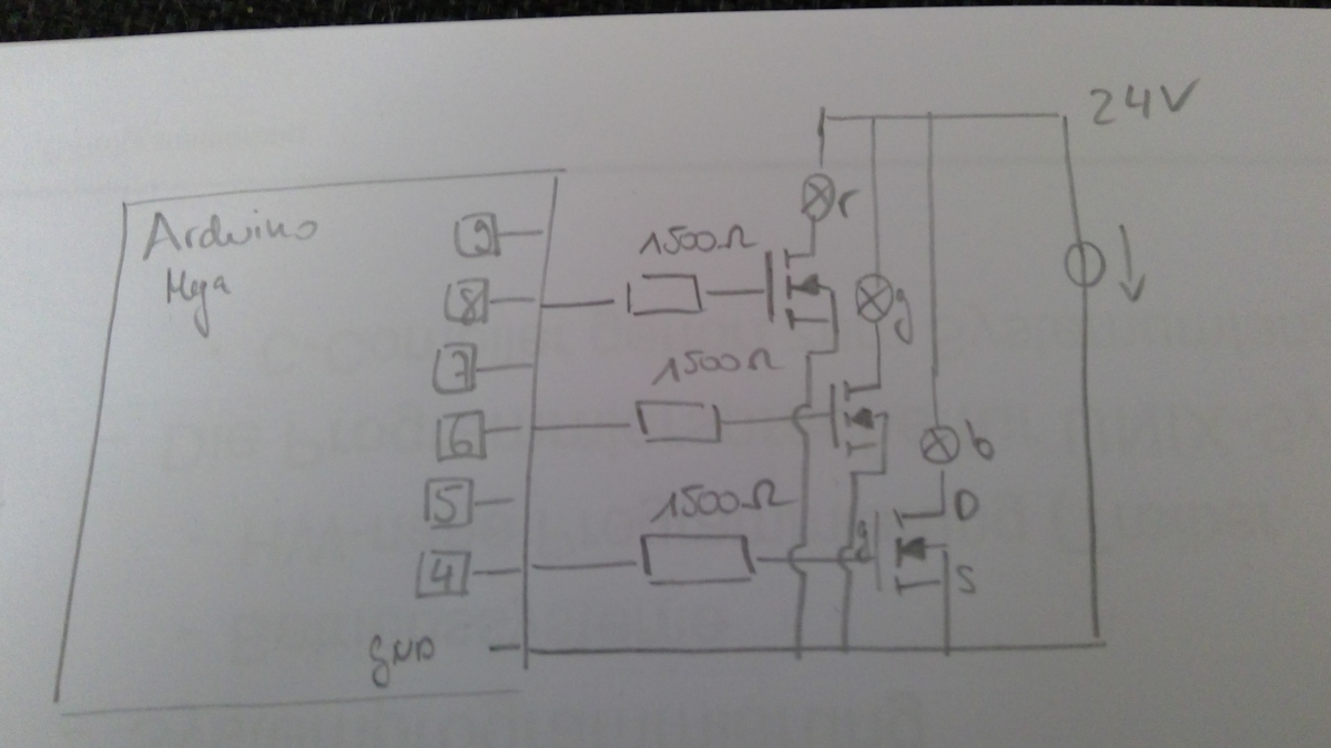

ich habe folgendes Problem:
Ich bin gerade dabei mit meinem Arduino Mega 9 RGB LED-Streifen mit
einer maximalen Länge von 30cm anzusteuern.
Der LED- Streifen benötigt 24V Versorgungsspannung und ist dieser hier:
https://www.conrad.de/de/led-streifen-mit-offenem-kabelende-24-v-502-cm-rgb-barthelme-y51515431-182410-182410.html
Zum Schalten benutze ich Logic Level N-Channel Mosfets vom Typ IRLZ34N
und zum Arduino hin vom Gate aus sind Widerstände verbaut von einer
Größe von 1500 Ohm.
Als Netzteil verwende ich dieses hier:
https://www.reichelt.de/Netzteile-Festspannung/MW-OWA-90E-24/3/index.html?ACTION=3&LA=2&ARTICLE=203078&GROUPID=4950&artnr=MW+OWA-90E-24&trstct=pol_0
Anfangs hat das Ganze ganz gut geklappt nur jetz brennen mir so wie es
mir vorkommt ein Mosfet nach dem anderen durch. Denn die LED- Streifen
leuchten nun weiß, was ja bedeutet, dass der Mosfet voll durchschaltet
obwohl kein High Pegel am jeweiligen Port anliegt? Normal müssten die
MOSFETS das Ganze doch locker aushalten oder irre ich mich?

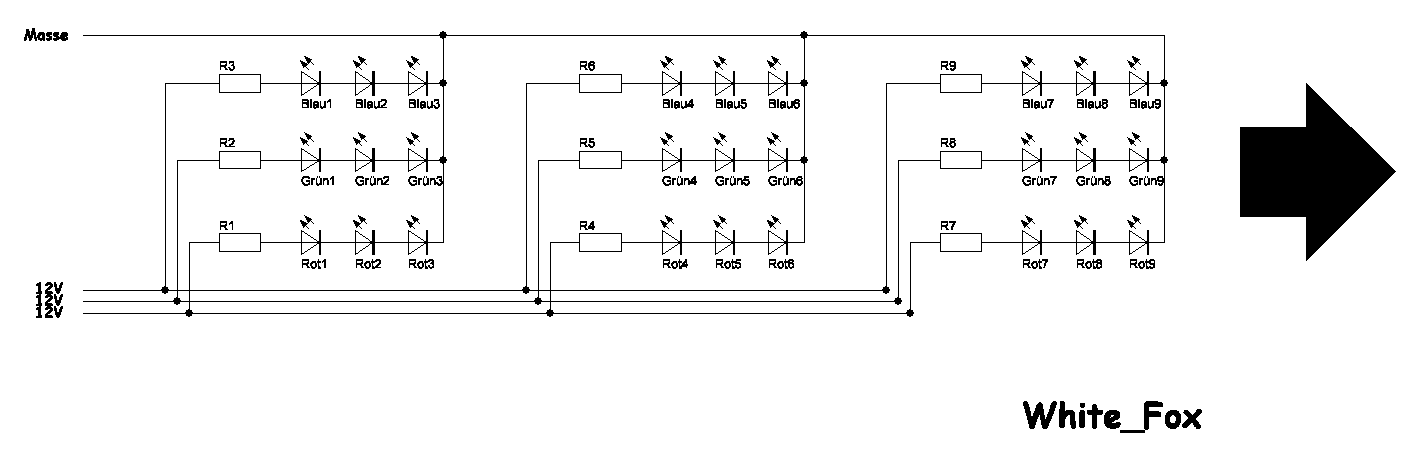

Im Anhang 2 Bilder - einmal wie der LED- Streifen verschaltet ist und
einmal wie der Ganze Aufbau des Projektes aussieht.

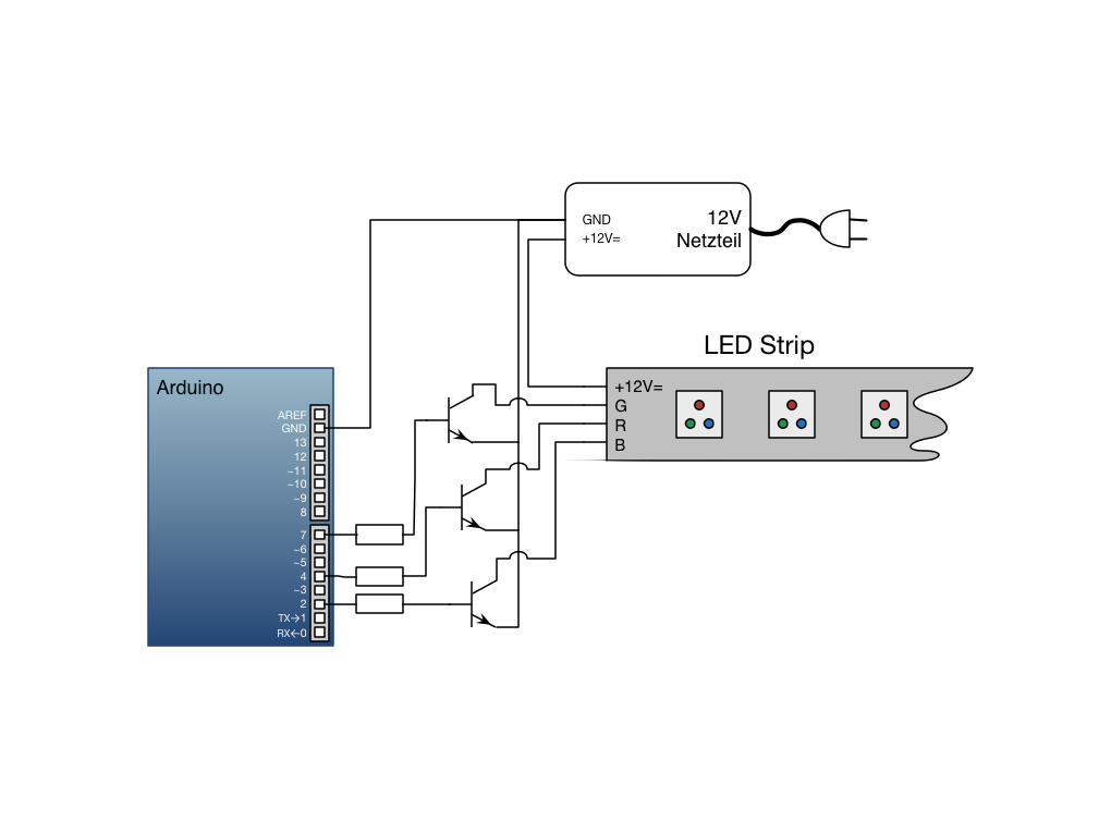

Nicht irritieren lassen vom Bild des Aufbaus - es werden 24V verwendet
und keine Bipo Transistoren sonder MOSFETS.
Ich bin über jede Hilfe dankbar!

FETs können zwar viel, sind aber empfindlich wenn man sie nicht richtig
behandelt. Wieviel Gatespannung liegt an? Sind sie irgendwie warm? Wie
schnell schaltest du?
Warum ist dann im Schaltplan überall von 12V die Rede?
von Achim S. (Gast)
Das passt aber nun so gar nicht dazu, dass du ihn mit 12V versorgst.
Oder ist die oben gezeigte Schaltung gar nicht deine?

Im Schaltbetrieb müssten die das locker aushalten. Aber mit 1500Ohm vor
dem Gate und dann womöglich noch mit PWM-Ansteuerung kann es sein, dass
sich eine "mittlere Gate-Spannung" einstellt, bei der der FET im
Linearbetrieb arbeitet und eine ordentliche Heizleistung abkriegt. Und
wenn er dann nicht gut gekühlt ist, dann kann er schon Schaden nehmen.
Warum hast du so einen riesigen Vorwiderstand für das Gate gewählt?
Ja, und die Beschaltung der LED-Streifen (rechtes Bild) ist auch
falschrum. Danke für die Rundumverarsche.
Und du bist sicher, dass nicht die Ausgänge deines µC zerschossen
(dauerhaft high) sind?
Da kann nur eine Schaltung stimmen, entweder hast du gemeinsamen Plus an
den LED, dann stimmt 'LED-Kette-Problem.png' und 'LED-Stripe.BMP' ist
falsch oder du hast LED mit gemeinsamer Masse und die erste Zeichung ist
falsch.
Im letzteren Fall betreibst du die MOSfets als Sourcefollower, was dazu
führt, das du an der Source eine Spannung hast die 5V - Ugs, was nur
noch unter 2-3V für die LED bedeutet.
Gatewiderstände kann man machen, aber nicht grösser als ein paar dutzend
Ohm.

Vermutlich dank falsche "Sourcefolgerschaltung" UGSmax überschritten,
darf nur 10V beim IRLZ34 betragen.

Schwachsinn. Du willst wohl die Dinger unbedingt killen? Wenn man
überhaupt Gatewiderstände einbaut (was meist völlig überfüssig ist),
dann liegen diese eher im  Bereich von <=100Ohm. Mit 1,5KOhm zwingst du
den FET in den "analogen" Bereich außerhalb seiner SOA.

Wenn die LED-Streifen wirklich so geschaltet sind, wie im rechten Bild,
wäre  es ein Wunder, wenn du die mit der linken Schaltung überhaupt
jemals vernünftig hast ansteuern können.
Was hast du da wirklich verschaltet?

Die 1K5 wurde schon angesprochen, die würde ich auch deutlich
verkleinern. 100R reichen und schaden nicht.
Zusätzlich würde ich von jedem Gate einen Widerstand mit 100K gegen GND
anbringen.

Der Streifen hat vermutlich eine gemeinsame Plus für die Leds, die
jeweiligen Farben kommen dann gegen GND. Das linke Bild wäre dann das
einigermaßen Korrekte. Abgesehen von den falschen Symbolen für die
Transistoren und die Angabe der Versorgungsspannung für die Ledstreifen.

Zusätzlich zu dem schon Gesagten würde ich noch einen hochohmigen
Widerstand vom Gate zu Masse legen. So 10-100K, was die Teilekiste
hergibt. Wenn der Ausgang vom µC nicht initialisiert ist, oder das ganze
modular aufgebaut ist, das "der Leistungsteil" bei den LEDs ist, der
Controller aber wo anders, dann hängt das Gate in der Luft, sieht
irgendwas und der FET arbeitet im Linearbetrieb. Da schafft besagter
Widerstand klare Verhältnisse.

von Nacht E. (nachteule)
da sind ja schon zahlreiche Nachrichten hier mit dem habe ich nicht
gerechnet! Hab ich schon fast ein schlechtes Gewissen jetzt erst nach
dem Osterwochenende anzuworten.
Danke schonmal und tut mir leid um die Fehlinformation, wie ich bereits
im Text oben beschrieben habe:
Und natürlich hab ich nach einem langem Arbeitstag am Donnerstag auch
noch vergessen zu erwähnen, dass der Schaltplan von den LED's natürlich
3 Grounds (für die jeweilige Farbe einen) und ein 24V
Versorgungsspannungskabel hat. Und keine 3 Versorgungsspannungen.
Sorry für die so genannte "Rundumverarsche".
Wenn ich einen Vorwiderstand von 125 Ohm einbaue könnte es demnach also
sein, dass das Ganze funktioniert?
Berechnet durch U = R* I mit max 40mA pro Ausgangs-Pin und 5V
Ausgangsspannung.
Richtig so?
Also müssen die FETS noch garnicht unbedingt durchgebrannt sein? =)
Und die Pins vom Arduino sind noch nicht durch, das habe ich überprüft
mit dem Multimeter.

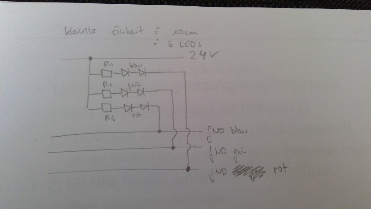

Ok nun im Anhang der Schaltplan von der Verschaltung einer 10cm langen
Einheit. Die Mosfets sind vom Typ IRLZ34N. Das ganze habe ich 8x
wiederholt.
Einen Schaltplan vom LED- Streifen find ich keinen aber ich gehe davon
aus, dass er so verschaltet ist wie im 2. Bild im Anhang.
Eine 10cm Einheit braucht 1,44W also 60mA wenn alle 3 Farben leuchten
also weiß. bei einer Farbe sind es 20mA pro Einheit Stromverbrauch.

von Gerald B. (gerald_b)
https://www.vishay.com/docs/91327/91327.pdf
Wirf mal einen Blick auf die 1. Seite des verlinkten Datenblattes. Vgs
ist dort mit maximal +/-10V angegeben. Wenn das Gate offen ist, weil der
Controller noch nicht initialisiert ist, noch nichts verkabelt ist o.ä.
und du beim Löten villeicht nicht zu 100% sauber gearbeitet hast und
Reststrom vom Drain, das ja über die Last hochohmig auf 24V liegt, dann
schlägt dir das Gate am Transistor durch!
Du mußt dem also irgendwie vorbeugen. Entweder, wie von mir weiter oben
vorgeschlagen, das Gate hochohmig mit 10-100K auf Masse legen, oder
mittels Z-Diode gegen Masse das Gate schützen. Die Z-Diode sollte
maximal 9V Zenerspannung haben, da die Fertigungstoleranz ein weiteres
Volt betragen kann. Wobei bei geringen Strömen die Z-Spannung ohnehin
geringer aus der Nennwert ausfallen wird.
Wenn du nicht weißt warum deine FETs kaputtgehen, würde ich mal in diese
Richtung tätig werden.

von MaWin (Gast)
> wiederholt.
Warum 2 Schaltpläne und nicht einer ? Die Verbindungen beider darf man
nun raten ?
Wohin geht die Masse der 2%V, doch nicht an GND blau  GND grün, GND rot.
Der Plan ist doch schon wieder falsch.
Wenn alles was man NICHT sieht, richtig wäre, würde kein MOSFET kaputt
gehen.

Bei 1500R Gatevorwiderstand aber unwahrscheinlich.
Diese Problematik würde bei kleinere Gatevorwiderständen aber größer
werden.
Der IRLZ34N ist "fully avalanche rated", würde das bis zu einem gewissen
Maße  also problemlos hinnehmen.
Trotzdem habe ich mal gehört, dass Avalanche FETs altern lässt.
Ich denke aber eher, dass das Gate das Problem ist und irgendwie
geschädigt wird/wurde, z.B. durch ESD.
Bei kritischen Schaltungen sollte auch eine Z-Diode ans Gate, um dieses
vor Ladungen, die durch die Drain-Gate-Kapazität reinkommen, zu
schützen.
Ist hier zwar unwahrscheinlich, aber wer weiß, was der OP schon alles
mit der Schaltung/den FETs gemacht hat.
Gate-Überspannungen können auch zu schleichendem Sterben führen.
Michael
Michael S. schrieb:
> Hat mal
> jemand überlegt, wie hoch da die Spitzenströme im AVR werden,
> insbesondere, wenn da mehrere FETs exakt gleichzeitig per Timer
> gesteuert werden.
Das klingt ja sehr schön, aber erstens sind die FET im Ausgang des AVR
von selbst strombegrenzend, zweitens ist die Gatecharge der IRLZ34 klein
und drittens ist ein niedriger Gatewiderstand ein probates Mittel gegen
die Millerkapazität, die beim Stromfluss durch den DS Kanal der
Gateaufladung entgegenwirkt und den MOSFet länger im linearen Bereich
als nötig hält.
Da ist ein 1,5k Gatewiderstand einfach fehl am Platz. Wenn man niemals
auch nur die 20mA überschreiten will, die so ein Ausgang ohne Stress
liefert, nimmt man einen 250 Ohm Widerstand und ist immer auf der
sicheren Seite. Viel wichtiger ist dabei allerdings, das die Versorgung
des MC stabil ist und mit einem Reservoir (Abblockung) ausgestattet ist.
Da die Aufladung des Gate auch innerhalb von ein paar µs erledigt ist,
sind aber auch 100 oder 47 Ohm legitim.

Michael S. schrieb:
> Pauschalaussagen wie "1.5k sind grundsätzlich zu hoch" sind einfach
> nicht zielführend.
Auffällig ist doch aber, abgesehen von theoretischen Überlegungen, das
wir anderen mit unseren 100 Ohm Widerständen die Probleme nicht haben.
Der TE verwendet 1,5 kOhm und hat damit Probleme, wobei das eben der
einzige Unterschied zur Standardschaltung (abgesehen vom fehlenden
Pulldown) ist, die bei uns anderen schon jahrelang läuft.
Die 1,5 kOhm bilden eben auch mit der Gatekapazität einen RC Tiefpass,
der die Flanken unnötig verrundet.
> Die Miller-Kapazität ist nicht NUR schlecht.
In diesem Fall doch, denn sie verändert das Schaltverhalten zu etwas,
das der TE so nicht will und auch nicht einplanen kann.
> Letztes Jahr habe ich einen 400W-DCDC mit
> 200kHz gemacht.
Jajaj, sehr schön. Ich könnte auch von meinem 4kW BLDC Controller
erzählen, der mit 18 * 12 Ohm Gatewiderständen arbeitet, das hilft aber
dem TE nicht weiter.
Auch der Frequenzumrichter von mir hier im Forum arbeitet sehr schön mit
6 Stück 18 Ohm Widerständen.
von Jens (Gast)
Ich denke, es hat was mit dem Arduino zu tun.
Trenn doch mal das Gate vom Pin des Arduino und schalte mal per Hand
gegen GND und gegen VCC, um überhaupt zu sehen, ob der Mosfet noch geht.
Wenn Du im Code z.B. DDRx nicht als Ausgang geschaltet hast, sondern die
Pins als Eingang funktionieren, dann wirkt der PORTx bei 1 als PullUp
Wid.. Es könnte also sein, dass der Pin beim Arduino immer zwischen 5V
und hochohmig hin und her schaltet.
Schalte doch mal mit einem Timer den Pin langsam (Sekunde) hin und her
und schau, ob die Leds ordentlich ein und aus gehen. Messe dann auch mal
am Pin gegen 5V, nicht GND, ob bei Low auch 5V anliegen.

ich vermute auch eine unzureichende Source<->GND Verbindung an den FETs.
von Tany (Gast)
Ja, denke ich auch.
Wegen 1,5k Gaterwiderstand macht keinem MOSFET kaputt. Schon gar nicht
bei dem Frequenz und Strom.
Sinnvoller wäre es, wie sehr oft erwähnt, ein Gater-Source Widerstand.
Nach der Fehlerbeschreibung kann man davon ausgehen, dass MOSFET wegen
hoher U_gs gestorben ist (falls er tatsächlich gestorben ist).
