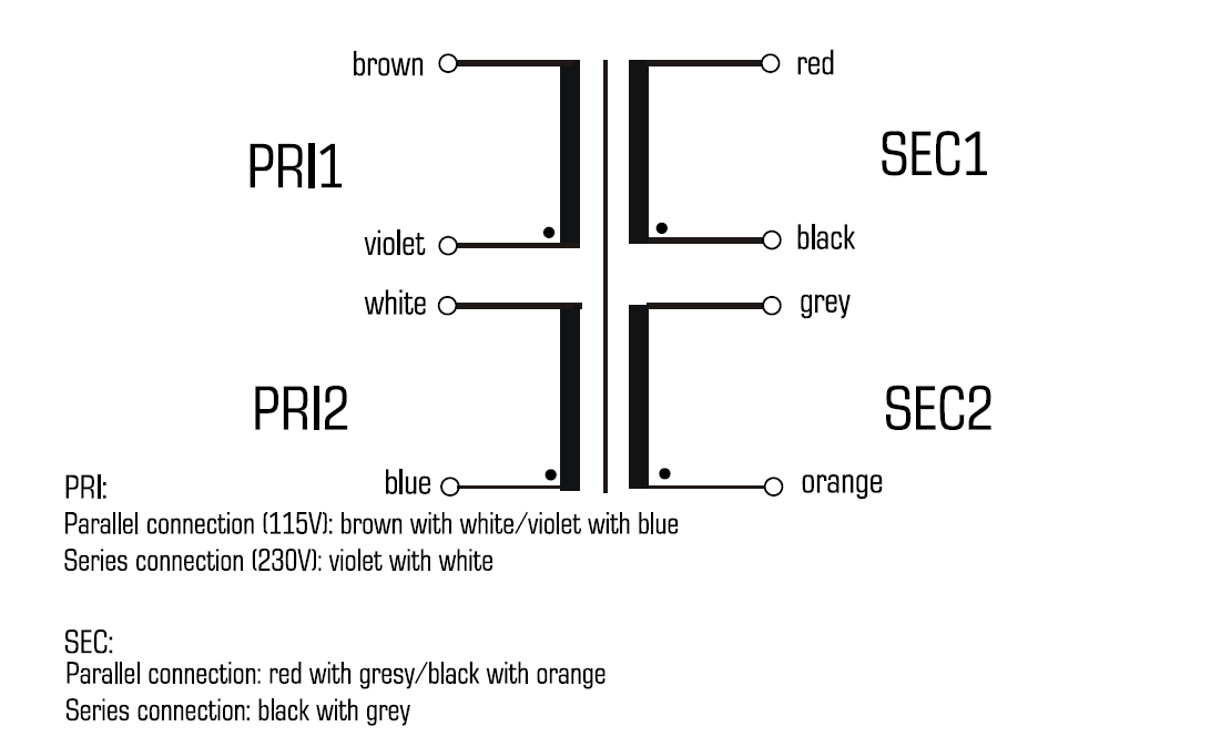

160/2x24V Ringkerntransformator von Block. Datenblatt =>
http://www.block.eu/de_DE/products/2883629.htm
Wie im Datenblatt beschrieben, habe ich auf der Primärseite violett und
weiss zusammengehängt und blau und braun an
eine C13-Buchse. Den Ausgang habe ich vorerst offen gelassen und wollte
die Spannung an den sekundären Wicklungen zuerst messen.

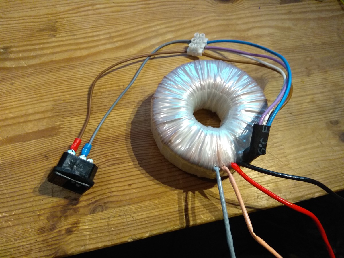

von TestX (Gast)
mach mal ein foto von deinem aufbau. wenn der rcd auslöst stimmt etwas
ganz gewaltig nicht
von Raphael (Gast)
So hier bitte

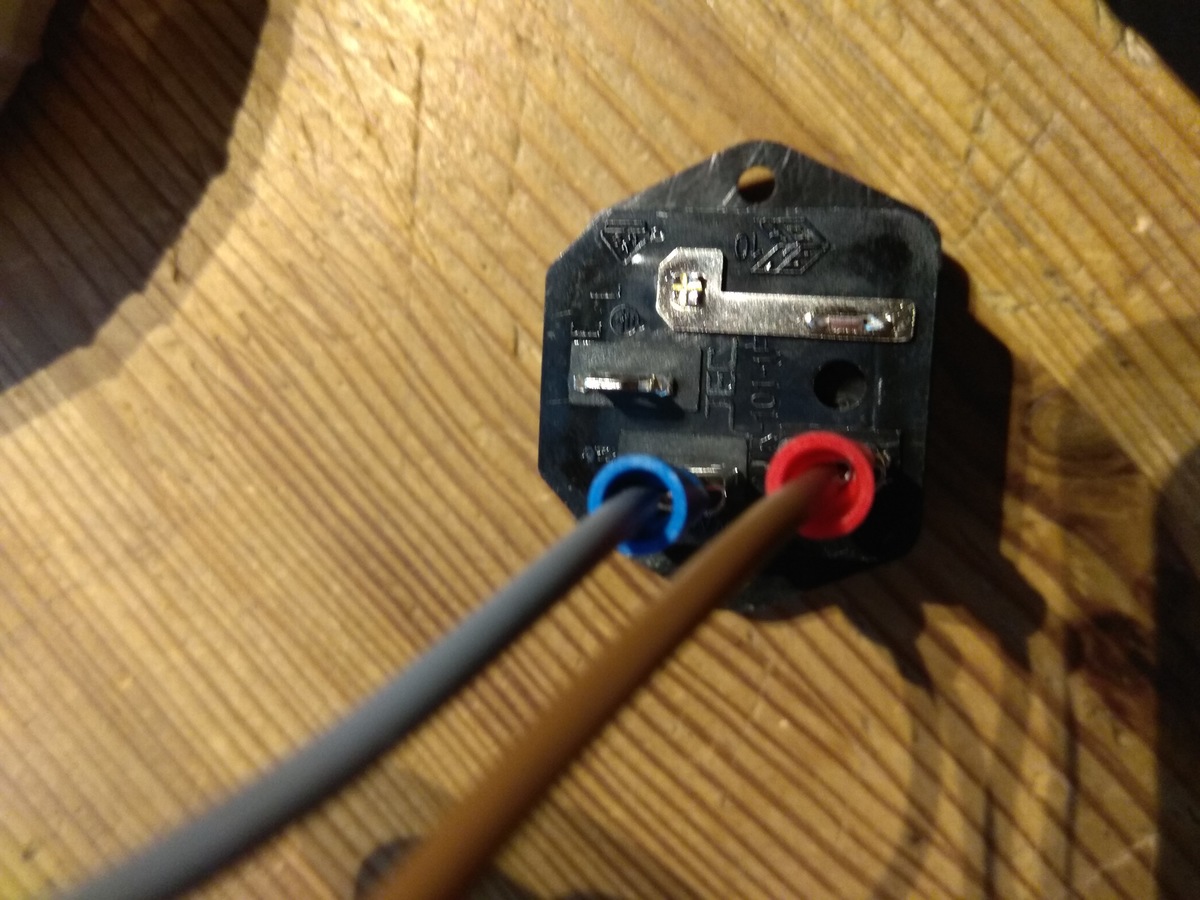

von Mani W. (e-doc)
Raphael schrieb:
> Allerdings fing der Trafo beim Einstecken an zu Brummen und wurde sehr
> heiss. Bevor ich Ausstecken konnte, kam der FI...
Deine Buchse schaut NICHT RICHTIG BEDRAHTET aus!!!
Ich hab die Erdverbindung an der Buchse offen gelassen. Die anderen
beiden können ja beliebig vertauscht werden. Habe ich etwas übersehen?
von Mani W. (e-doc)
Schaut gut aus...
Hast Du die Spannung an Deiner Steckdose mal gemessen, ich hoffe
Du hast kein Nullproblem...

Ich hab den Fehler gefunden! Es ist ein Kurzschluss zwischen den beiden
Eingangsspulen. (Gemessener Widerstand um die 1 Ohm)
Hätte ich im Nachhinein auch mal vorher messen sollen.
Der Trafo wurde sehr heiss irgendwo zwischen nicht mehr berührbar und
Fingerverbrennung.
Das Teil kommt direkt nach Ostern zurück zum Verkäufer.
Danke vielmals für eure Hilfe!

Lt.Schaltplan gehört violett und weiß zusammen. So ist auch sein Bild.
Ab in die Kiste und zurück zum Händler.
Mani W. schrieb:
> Oder Kurzschluss in der Primärwicklung...
Alles klar jetzt?

von Raphael (Gast)
Hei zusammen
Ich hatte mit dem Händler gesprochen und der hat eingewilligt den Trafo
kostenfrei auszutauschen. Den kaputten Trafo darf ich behalten.
Ich danke euch allen die mitgeholfen haben das Problem zu lösen.
Grüsse
Raphael
