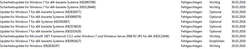

was mache ich mit den fehlgeschlagenen Updates?

Updater schrieb:> Es ist zum graue Haare kriegen...>> Also Windows XP SP3 bzw. Windows NT 4.0 sind die besten OS von MS ever!>> Wer will die Zeit bezahlen das OS Windows7 neu aufzusetzen?>> was mache ich mit den fehlgeschlagenen Updates?
Das kann mehrere Ursachen haben. Der Klassiker ist, du hängst in einer
Endlosschleife weil dein Windows Updater sich nicht wie erwartet
automatisch selber erneuert. Dann geht es nicht weiter. Du must zunächst
händisch den Updater selber erneuern.
Falls dein Prozessor zufällig ein Ryzen ist muss nach dem Systemstart
ein Tool namens WUFUC gestartet werden, damit MS dich nicht von Windows
7 Updates ausschließt und somit quasi zum Wechsel auf Win 10 "nötigt".
