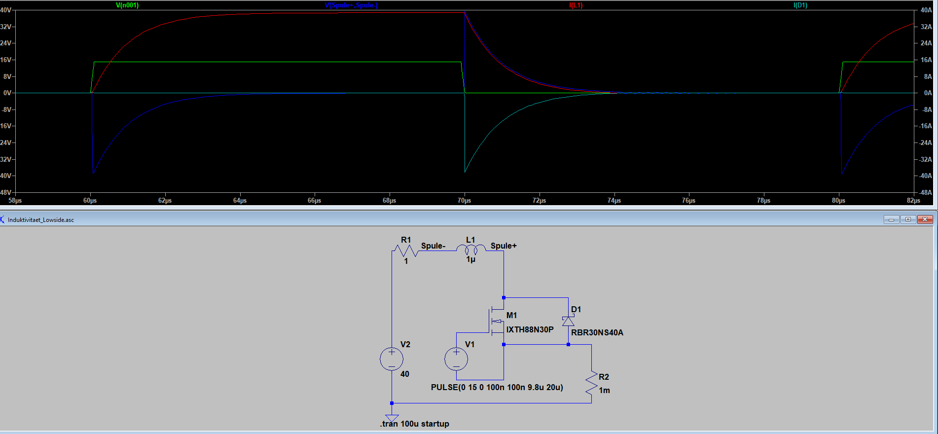

Hallo liebe Community,
zur Zeit spiele ich mit LT-Spice etwas herum.
Daher habe ich mir einen einfachen Schaltvorgang simuliert, bin aber
etwas irritiert über das Ergebnis.
Vermutlich habe ich aber nur einen Denkfehler.
Bitte klärt mich über meinen Denkfehler auf
Der Strom bei einer Induktivität kann ja nicht springen, wie kann es in
meinem Fall sein, dass ein Strom (türkiser Graph) durch die Diode
parallel zum Mosfet fließt?
grün: Gate-Spannung am Mosfet
rot: Stromverlauf durch Induktivität
blau: Spannungsverlauf an Spule
türkis: Stromverlauf durch Diode
Grüße
Julian

hab ich meinen Denkfehler gefunden?
Die Spannung beim Abschalten des Mosfets ist ja auf der Seite, an der
steht: "Spule-" positiver als auf der Seite "Spule+".
Daher treibt die Spule den Strom in die andere Richtung durch die
Body-Diode und die parallele Diode.
Gast #5371341
richtig, normal gehört die Freilaufdiode antiparallel zu Last
geschalten.
Dann treibt die Spule den Strom schön weiter durch die Diode.
Ich verstehs deshalb bei meiner Simulation nicht ganz, warum der Strom
durch die Diode D1 fließt.
Gast #5371345
wenn ich dem Kreis eine zur Induktivität anti parallel liegende Diode
gebe, dann würde der größte Teil des Stroms über diese Diode fließen und
der andere Teil, je nach Beschaffenheit der Spannungsversorgung über D1
wieso ist meine Annahme, dass über D1 nur was fließt, weil das Potential
bei Spule - größer ist als bei Spule + falsch?
Vielen Dank für eure Hilfe :)
Gast #5371347
Julian schrieb:
> wie kann es in meinem Fall sein, dass ein Strom (türkiser Graph) durch
> die Diode parallel zum Mosfet fließt?
Die RBR30NS40A bricht bei über 40V in Sperrichtung an ihr durch, dank
Spice auf's Millivolt genau, real täte sie das wohl eher bei 80V.
Lass dir mal ihre Verlustleistung (Strom*Spannung) anzeigen.
Übrigens hält sie die 30A nur als Halbwelle aus, dauerhaft nur 15 A.
#5371415
Julian schrieb:
> Ich will es a nichtaufnauen, mir gings nur um die Theorie dahinter.
> Ich hab nicht an die Durchbruchsspannung gedacht :)
> Vielen Dank
Bitte dran denken, dass nach weglassen der Diode die Durchbruchspannung
des Mosfets die Spannung beim Abschaltvorgangn begrenzt. Bei dem von dir
gewählten Mosfet-Modell fehlt der Parameter für den Durchbruch (Bv,
Ibv). Deshalb stimmt das Ergebnis dann nicht.
Gast #5371446
Und drandenken: mechanisch muss Transistor, Diode und Puffer-Kondensator
so nahe wie möglich beieinander stehen (kleine aufgespannte Fläche).
Setzt man die Diode nahe an die Spule, werden die Zuleitungen zu
Sendeantennen (hohes Di/dt).
