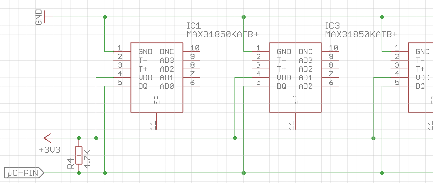

onewire max31850 schaltplan
Ray M. schrieb:
> habe ich was grundsätzlich nicht beachtet ?

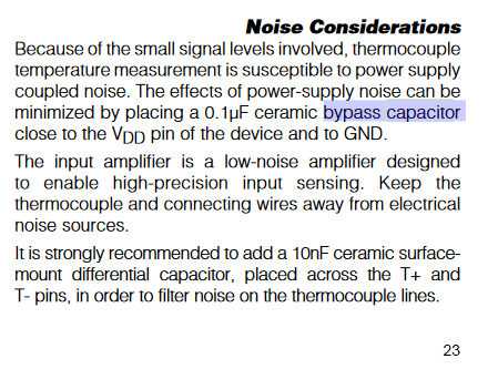

Die üblichen Blockkondensatoren zwischen jedem Pin 1 und Pin 4 fehlen.
Und dann steht da noch was mit einem 10nF Kondesator im Datenblatt. Da
kann auch noch mehr drinstehen, deshalb empfiehlt es sich, das Ding mal
näher anzusehen...

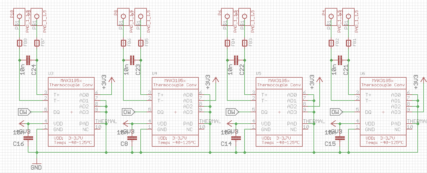

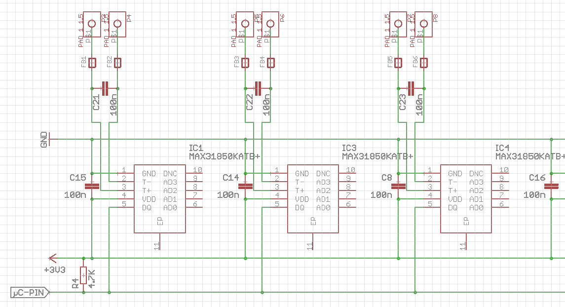

ich hab es mal ein wenig aufgeblasen ...
hab ich noch was vergessen ?
ich konnte im datenblatt nix weiter finden
(Firma: Brainit GmbH)

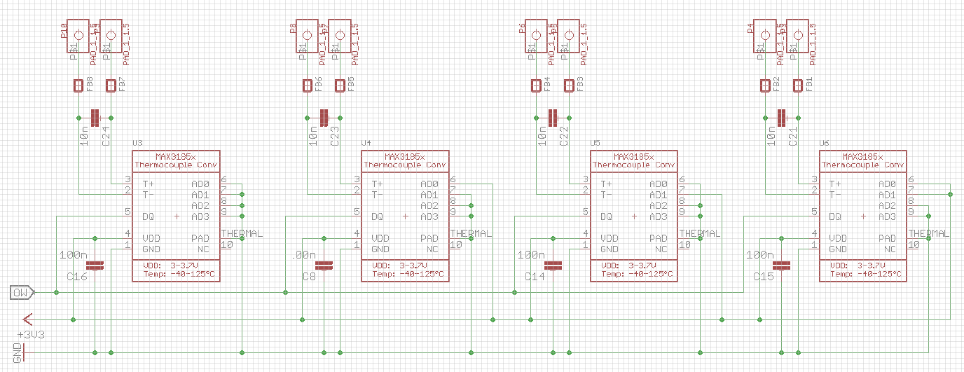

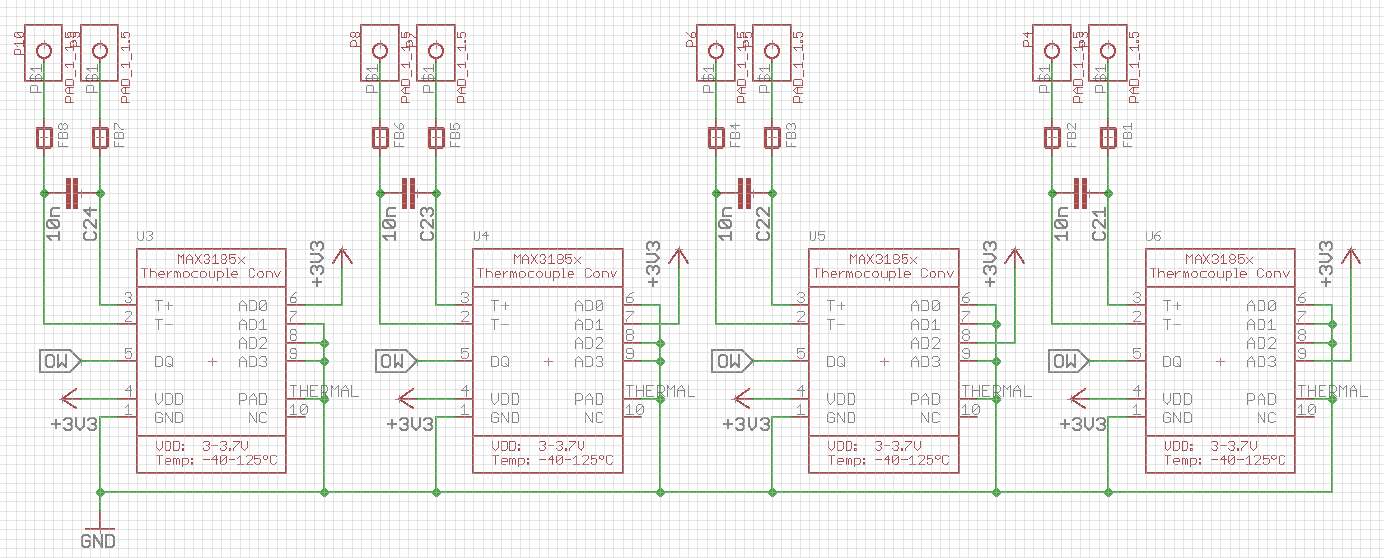

Die Abblock-Kondensatoren sind plötzlich verschwunden? (jeder IC braucht
seinen eigenen, und den möglichst knapp am IC)
Adressen würde ich nicht 1-2-4-8 sondern 0-1-2-3 codieren (aber das ist
sicher geschmackssache)
Ray M. schrieb:
> ich auch, hab aber nur halb verstanden was dazu im datenblatt steht ;(
1wire benutzt zum Adressieren einzelner Busteilnehmer eine 64(56)-Bit
Id.
Mit A0..3 kann man zusätzlich eine von 16 Meßstellen identifizieren,
ohne sich deren 1wire-Id merken zu müssen und ohne daß sich diese beid
Austausch von Chips oder schlicht mehreren gebauten Boards ändern würde.

Ray M. schrieb:
> joop, soweit so klar ... nur wie beschalten das 0,1,2,3 anstelle von
> 0,2,4,8
> raus kommt ...
Ist einfach binär codiert:
Device A0  A1  A2  A3
0      GND GND GND GND
1      VCC GND GND GND
2      GND VCC GND GND
3      VCC VCC GND GND
4      GND GND VCC GND
5      VCC GND VCC GND
Ferrite: die von dir gewählten passen vermutlich. Ob sie notwendig sind,
kommt darauf an was und wo du messen willst (ob da Störungen in der Nähe
sind). Schaden tun sie sicher nicht...

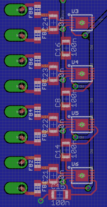

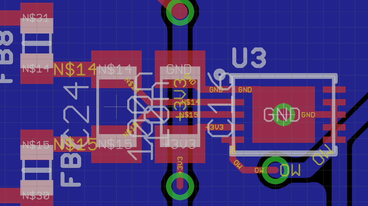

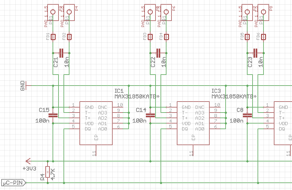

Die Abblock-C gehören näher ans IC. Plaziere die links vom Chip, dann
hast du direkt VCC und GND ganz nahe. Und fahr mit den TC-Leitungen
unter dem C durch.
Ich nehme mal an, du lötest nicht selbst, oder?
Deine Vias kommen mir recht groß vor...
> unter dem C durch.
zwischen den pads vom 1206 2 leitungen durch ?
hmm ... wenn das ok ist bau ich das mal um,
schaut dann auch viel schöner aus ;)
und 2 10er lines passen da ja durch ...
doch, deshalb 1206
werde die ferrit-perlen auch noch von 0805 auf 1206 vergrößern
> doch, deshalb 1206
Ok... der Max wird spannend ;-)
Platinen lässt aber fertigen?
> will eagle so, sonst beschimpft mich DRC
Design-Rules auf deinen Platinenfertiger abstimmen... meine Vias mach
ich mit 0.3mm Bohrung / 0.4mm außen. keine Ahnung wie groß deine sind.
Unter dem Max solltest mehrere größere Vias setzen, weil du den von
unten löten musst.
Ray M. schrieb:
> rallye/berg autos ... privates hobby seit 30 jahren ;)
also Verbrenner / Benziner mit Zündung? Dann Ferrite ;-)
Generell solltest du die Aufteilung Top/Bottom noch etwas optimieren,
und für die Anbindung der Block-Kerkos siehe hier:
http://www.lothar-miller.de/s9y/categories/14-Entkopplung

Ray M. schrieb:
> im anhang etwas aufgeräumt und max-id-codierung angepasst
Hat es einen besonderen Grund, dass du die nicht mit Gnd verbundenen
Adress Pins mit 3.3V (VDD) verbindest und nicht, wie im Datenblatt
angegeben, mit dem 1-Wire Bus (DQ-Pin)?
Das Exposed Pad unter dem IC dient in erster Linie nur zur
Temperaturangleichung fuer die Kaltlotstellenkompensation. Es braucht
noch nicht mal mit GND verbunden zu werden. Fuer einen ersten Test hatte
ich das damals auch nicht angeloetet und trotzdem messen koennen. Um es
anloeten zu koennen kann man mehrere Bohrung nebeneinander setzen und
die von der Rueckseite mit Loetzinn voll laufen lassen, dann hat das Pad
auch thermischen Kontakt mit der Leiterkarte. Oder vielleicht etwas
Waermeleitpaste drunter machen und nur die Beinchen anloeten.
