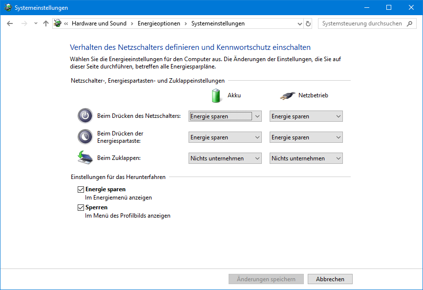

Ich erinnere mich aber jetzt, dass ich (das ist leider nicht
reproduzierbar) den Freeze unterbrechen konnte durch Wake-on-LAN, Akku
dranstecken (auch wenn er platt ist) und sogar ein Mal durch Drücken des
Powerknopfes (der bei mir den Standbymodus auslöst). Selten hing Windows
auch "nur" 15 Minuten und lief dann wieder. Ich habe da aber bisher
keinen Zusammenhang gesehen.
Kann also durchaus sein, dass das mit dem Powermanagement zu tun hat!

Gast #5372856
Windows friert sogar im abgesicherten Modus ein, wenn ich große Dateien
hin- und herkopiere! Auch dort kann ich dann manchmal (leider nicht
immer) das System durch an-/abstecken des Akkus wiederbeleben.
