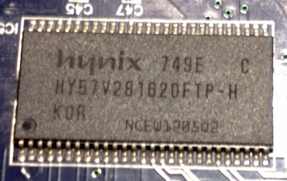

An dem Controller haengt u.a. noch ein HY57V281620 SDRAM.
Nach Datenblatt sollte der 134,217,728 bit (16 MByte) haben.
Nach meinen Tests ist der aber doppelt so gross und bringt
32 MByte an seine Beine. Ich habe mal den Memtest des
Boardherstellers entsprechend aufgebohrt und der laueft
fehlerfrei durch.
Wie kommt denn sowas...
