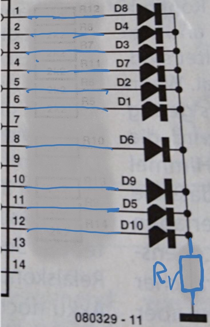

Es ist der 1. April! Die Sprache des Technikers ist immer noch der Schaltplan. Dafür gibt es hier eine gut getarnte Funktion, nennt sich Dateianhang. Die NE555 dürften für diese Funktion "Herauskommen soll ein pseudo-zufälliges Blinken der zehn angeschlossenen LED's." noch zu sehr genau arbeiten.
Hier mal der Schaltplan
#5373341
Das sind sogar recht große Vorwiderstände drin. Es würde in diesem Fall auch einer für alle LED reichen, da immer nur ein Ausgang gleichzeitig am 4017 aktiv sein kann. Zu prüfen wären jetzt die beiden Eingänge(13,14), der Reset(15) und die Versorgung direkt am 4017. Ist ein Foto vom Aufbau möglich?

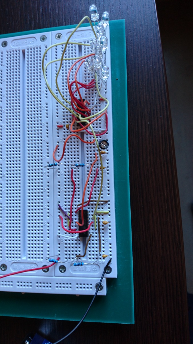

Foto vom Aufbau reiche ich noch nach. Jetzt werde ich das ganze erst nochmal durchgehen. Aber erst mal vielen Dank an alle.

Bei 5V Beteriebsspannung ein Widerstand nach dem Beitrag von pegel wäre eine Möglichkeit. Bei 9V besser nicht, wenn falls der Ausgang Tri-State fähig ist.

Die Vereinfachung auf einen Widerstand nur bei 5V nicht bei 9V. Wenn eine LED leuchtet koenmen am Widerstand 6.5V abfallen. Die anderen LED (aus) vertragen in Sperrichtung meist nur 5..6V nach Datenblatt. Ein Durchbruch zerschiesst auch den CD Ausgang. Darum sind die Einzelwiderstaende.

Moin, eine Frage zum Steckbrett: Die Spannungen kommen auch wirklich am 4017 an? Es gibt Varianten bei denen die beiden langen Versorgngsleisten mittig getrennt sind. Die Pins 9 bis 12 sind nicht so gut zu erkennen, aber 13 liegt an Masse. Wenn die LED richtig herum sind, sollte sich etwas tun. Ausser der 4017 ist tatsächlich im Himmel.

Okay. Erste Erfolge. Der 4017 war nicht mit 9 V versorgt. Es lag da eine Art Sägezahnspannung an. Komisch. Mit 9 V Versorgung leuchtet zumindest schon mal etwas. Allerdins nur die LED 10 Sie flackert zunächst etwas ganz dunkel um dann voll zu leuchten. Stromaufnahme wenn sie leuchtet 0,13 A und wenn sie aus ist 0,01 A. Ich habe jetzt mal die nF-Kondensatoren durch uF 47 und 470 ersetzt.
Viel zu viel, du hast einen Kurzschluss oder falsche Widerstände.
Stefan U. schrieb: > Stromaufnahme wenn sie leuchtet 0,13 A > > Viel zu viel, du hast einen Kurzschluss oder falsche Widerstände. Stimmt, dann würde die eine LED ja 100mA aufnehmen?

Heinrich P. schrieb: > Stromaufnahme wenn sie leuchtet 0,13 A Vorwiderstände sind schon eine feine Sache ;)
#5375387
Sonst kenne ich diese hohe Stromaufnahme nur wenn ein Bauteil falsch herum eingebaut oder defekt ist.
>> um eventuell eine langsamere Blinkrate zu erreichen. >> >> C1 und C3 470 uF C2 und C4 47 uF > > Aber das hattest Du doch schon, ohne Erfolg am 4017, bei Pin 13 auf GND. Ich hatte alles wieder in den Ursprungszustand zurück versetzt.
Mach dich mal mit deinem Steckbrett vertraut. Wie oben schon erwähnt, sind die Versorgungsschienen oft in der Mitte getrennt (deswegen die fehlende Versorgung der einen Schaltungshälfte). Zum anderen sind die Kontakte der Dinger oft entweder ausgeleiert oder oxidiert, so das der Schaltdraht oder das Bauelement nicht richtig kontakten. Besonders beliebt sind Fehler wie abgeknickte IC Pins, die man von oben nicht sieht.
