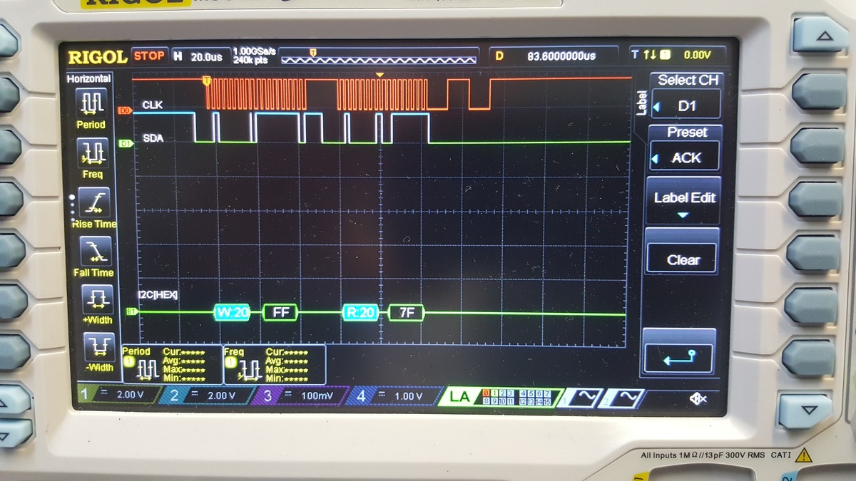

Ich habe ein seltsames Verhalten bei dem Portexpander PCF8574 (I2C
Bus)festgestellt. Auch nach mehrtägiger Untersuchung des Problems habe
ich keine schlüssige Erklärung.
Ich betreibe den PCF8574 an der TWI Schnittstelle (PORTC) eines XMEGA32
Mit folgendem Code lese ich den PCF8574 ein.
// Read byte
uint8_t PCF8574_IO_Read(uint8_t address)
  // prepare PCF8574 for read
  Write_byte(address, 0xff);
  // Wait for transmission complete
  while(!(Port_TWI.MASTER.STATUS & TWI_MASTER_WIF_bm));
  // Send address
  Send_Address_PCF8574(address, 1);
  while(!(Port_TWI.MASTER.STATUS & TWI_MASTER_RIF_bm));
  // send TWIF Stop
  Port_TWI.MASTER.CTRLC = TWI_MASTER_CMD_STOP_gc;
  // Get Data
  return Port_TWI.MASTER.DATA;
Funktioniert einwandfrei, solange man nicht den P7-Eingang auf "0" legt.
Siehe Anhang FF.jpg (eish...sollte 7F heißen)

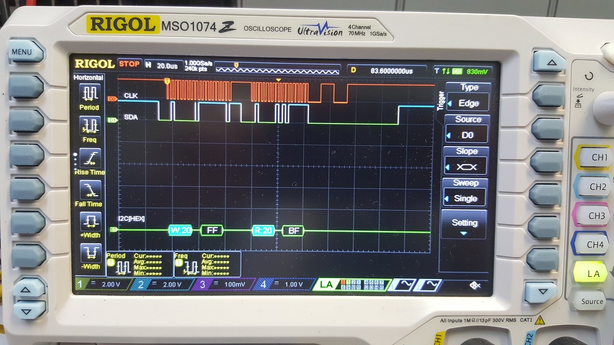

Ist Bit 7 "1" funktioniert es (siehe Anhang BF.jpg)
Auf dem Logikanalyser sieht man, dass SDA nicht wieder auf "1" geht,
wenn P7 bei der Einlesung auf "0" lag.
Was ich nicht verstehe, wieso hat der Status eines Portpins überhaupt
Einfluss auf die Bussignale. Wie gesagt, nur das Bit 7.
Hab es mit mehreren ICs ausprobiert, SMD, SIL. Identisches Verhalten.
Für jeden Tip bin ich dankbar, da mich das Teil in den Wahnsinn treibt
LG
Rainer

#5373942
HW ueberprüft, alles soweit ok. Die hatte ich auch im Verdacht.
Hab heute den ganzen Tag die Foren im Netz durchsucht. Hab auch jemanden
gefunden, der auch das P7-Problem mit dem PCF8574 hatte.
Liegt an der SW.
Macht man es so (s. u.), funktioniert es. Warum die ursprüngliche
Version aber genau mit dem Bit P7 ein Problem hat und alle anderen
funktionieren, ist nicht herauszufinden.
Egal, nun funktioniert es.
Vielen Dank für die Hilfe
// Read byte
  // send STOP command
  // read Port
  Port_TWI.MASTER.ADDR = address + 1;
  // send ACKACT and STOP command
  Port_TWI.MASTER.CTRLC = TWI_MASTER_ACKACT_bm |TWI_MASTER_CMD_STOP_gc;
Rainer
