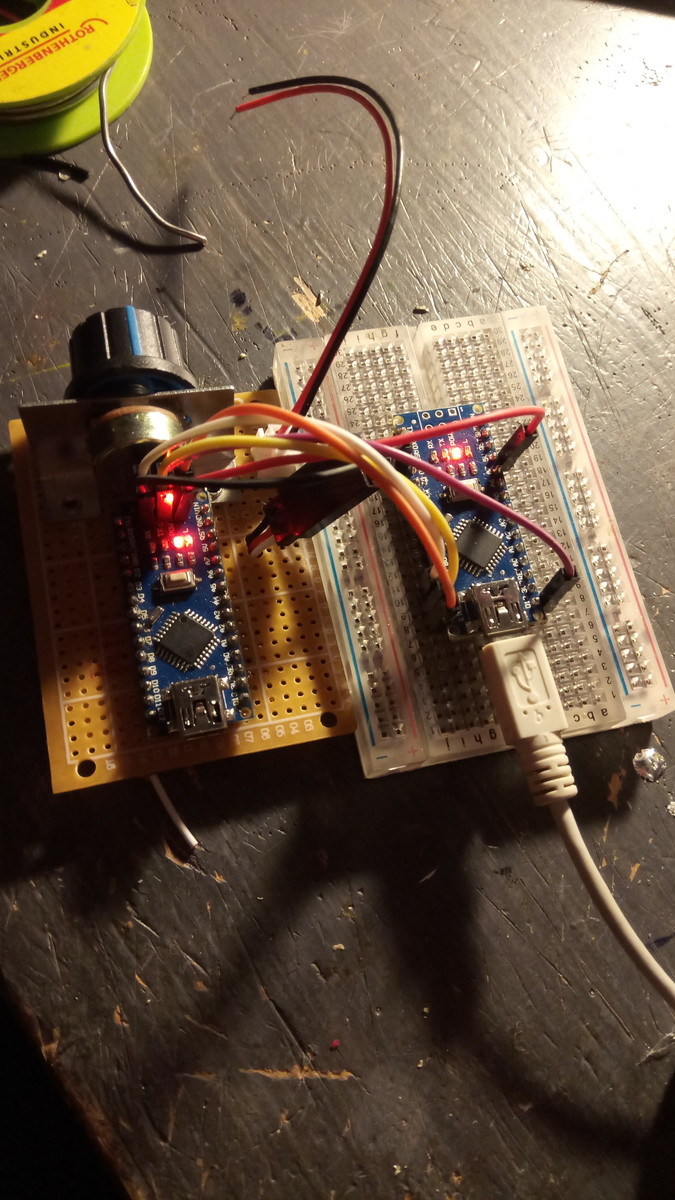

Hallo liebe Gemeinde,
Ich habe Zuhause einen arduino nano rumliegen bei dem vermutlich etwas
am USB Anschluss kaputt ist. Sonst scheint er zu funktionieren. Ich kann
über ein zweiten arduino den bootloader flashen und auch Programme
Scheinen noch zu arbeiten.
Jetzt zu meiner frage:
Kann ich auf die Art und Weise, das heißt mit einem zweiten arduino auch
normale Programme auf den arduino laden. Wenn ich die beiden verbinde
und auf den ersten ein Programm lade übernimmt das der kaputte auch
allerdings speichert er es nicht, das heißt sobald ich die beiden wieder
trennen kehrt der kaputte zu dem Programm was noch drauf ist zurück.
Ich hoffe ich konnte mein Problem verständlich schildern.
Danke im voraus
Gösta

Du kannst Programme über den ISP Anschluss in den Mikrocontroller
übertragen. Dazu brauchst du einen ISP Programmieradapter.
Den kauft man üblicherweise als Fertigprodukt. Man kann sich auch selbst
einen basteln, zum Beispiel mit einem weiteren Arduino und dem ISP
Sketch. Alles Weitere findest du in der Dokumentation des ISP Sketches.
https://www.arduino.cc/en/Tutorial/ArduinoISP

OK Erstmal danke.
Aber das ist dann denke ich schon das was ich auch noch gemacht habe.
Allerdings geht wie Gesagt das Programm immer wieder weg sobald ich die
Verbindung vom ersten arduino löse.
Mache ich etwas falsch oder ist das zweite board doch kaputt?

Nein, das geht nicht. Der AVR spult sein Programm immer aus dem Flash
ab.
Das alte Programm ist nach dem beschreiben mit dem neuen nicht mehr
drauf.
