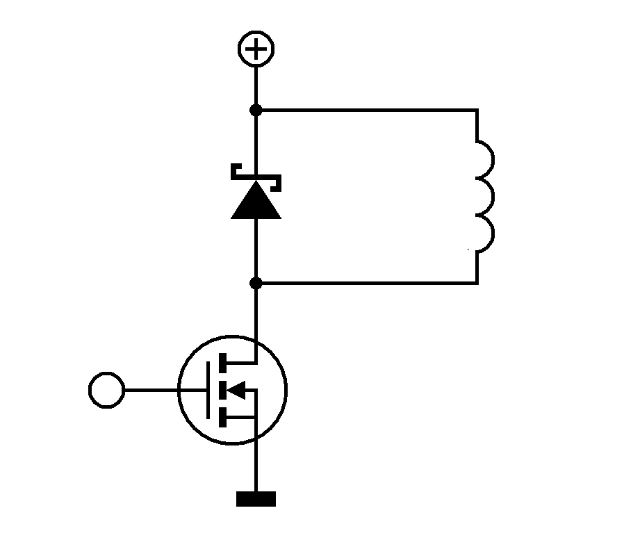

von MaWin (Gast)
Developer O. schrieb:
> Ich habe einen Elektromagnet (also eine Spule), der durch eine
> Gabellichtschranke so schnell wie möglich deaktiviert werden soll.
Nun, das macht die Spule von alleine: Schaltet man ihr den Strom ab,
gibt es einen Zündfunken und die Energie ist weg.
Also bräuchte man einen möglichst spannungsfesten MOSFET und eine
definierte Überspannungsableitung (z.B. Z-Diode von Drain auf's Gate)
damit die Spannung hoch werden kann aber nicht zu hoch.
> Der Spannungsregler soll die starken
> Schwankungen in der Spannung der Batterie ausgleichen
Bei 40A ? Na der kann lustig sein.
> Dann steht als wert für Ptot ja 230W, wenn ich allerdings bei 15V 40A
> durchleiten will ist dieser Wert doch weit überschritten, oder?
Es sollten ENTWEDER 15V (gesperrt) ODER 40A (durchgeschaltet) sein damit
eben nie beides zusammen 230W ergibt. Bei schnellem Umschalten (also
nicht dem Signal aus einer Lichtschranke, sondern dem Signal aus einer
Lichtschranke das dann noch durch einen Schmitt-Trigger läuft, gerne als
Schmitf-Trigger Eingang eines MOSFET Treibers) wie TPS2811.
Wenn man aber die Spulenenergie zum schnellen Abschalten nicht in
Z-Dioden vernichtet sondern durch den MOSFET vernichten lässt, muss der
das auch aushalten ohne Überhitzung.
Wie immer ist die Auslegung also eine Ingenieursleistung: Kompromiss aus
niedrigem RDSon bei trotzdem hoher Sperrspannung  zudem schnelles
Schalten für niedrige Verluste, trotzdem muss man die Spulenenergie
irgendwo vernichten wofür sich als Leistungsbauelement der MOSFET
anbietet, also kann man ihn gleich langsamer schalten.
von Stefan F. (Gast)
Batterien haben aber keine starken Schwankungen.
Du hast also einen Elektromagneten, an dem liegen in eingeschaltetem
Zustand  rund 15V an und es fließen 40A. Damit der Magnet beim
Abschalten möglichst schnell entmagnetisiert wird, muss man eine hohe
Induktionsspannung zulassen - vermutlich einige hundert Volt.
Und schon kannst du die allermeisten MOSFET Transistoren vergessen und
auch bei Relais wird die Auswahl sehr eng.
Jetzt brauchen wir noch die Induktivität der Spule, um konkret was zu
berechnen.
Wenn der Transistor eingeschaltet ist, dann fließen die 40A, dann ist
die Spannung am Transistor aber gering (weit unter 1V). Also rechnest du
nicht 15Vx 40A sondern du musst erst die Spannung anhand des Rdson
ausrechnen.
Apropos Zenerdiode: Das ist ein guter Ansatz bezüglich "möglichst
schnell". Aber finde mal eine Zenerdiode, die ein paar hundert Volt und
40A aushält.
Wenn es wirklich "so schnell wie möglich" sein soll, drängt sich mir der
Gedanke auf, dass die Konstruktion mit dem Elektromagneten schon
mechanisch der falsche Ansatz ist.
Es ist sehr viel einfacher, einen Elektromagneten schnell einzuschalten,
als aus zu schalten. Dementsprechend sollte man die Mechanik gestalten.
Zum Beispiel mit einer Klinke, die durch den Magneten geöffnet wird.

von der schreckliche Sven (Gast)
Seit Generationen wird die Eigeninduktion einer Relaisspule und
dergleichen mittels Freilaufdiode bewältigt. Warum sollte das hier nicht
möglich sein?? Die Diode muß auch nicht 40 Ampere Dauerstrom aushalten,
sondern nur als Impuls.
> Wenn ich mir jetzt beispielsweise diesen Transistor aussuche...
Da wegen der Freilaufdiode die Spannung am Transistor 15 Volt nur wenig
überschreitet, kann man diesen hier verwenden: IRFB7430. Die Mehrkosten
für den Transistor spart man beim Kühlkörper wieder ein.
> nicht möglich sein??
Möglich: ja
Erfüllt es die Anforderung "möglichst schnell abschalten": nein
Seit Generationen ist bekannt, dass Freilaufdioden zwar einfach sind,
aber den Stromfluss nach der Abschaltung des Transistors noch
beträchtlich lange aufrecht erhalten. Mit dieser Methode hätten die
Elektromechanischen Telefon-Vermittlungsstellen nie funktioniert.
Noch wissen wir nicht, wie häufig der TO die Spule abschalten will. Wie
viel Wärme sie im Schnitt ableiten können muss, ist daher noch nicht
ermittelbar.
Nennt mich paranoid, denn ich befürchte, das wir bald beschimpft werden.
Etwa so: Ich habe euch um Hilfe bei der Auswahl eines Transistor gebeten
und ihr mach mach stattdessen ein Fass voller Probleme auf.
Klaus R. schrieb:
> Vergiß den Transistor. Das ist schon für Profies in diesem Fall eine
> Herausforderung.
Naja, 40A sind nun nicht die Welt und mit 2-3 parallelgeschalteten
IRFB3207 auch gut zu schalten. Das Problem der schnellen Abschaltung ist
ein grösseres und kann mit mehreren Methoden erreicht werden. Entweder
verbrät man mit einer 2-Quadranten Schaltung die Freilaufenergie aktiv,
wobei Timing wichtig ist, oder mit TVS Dioden passiv.
Wie schnell das alles geschieht, hängt von der in der Induktivität
gepeicherten Energie ab, die uns unbekannt ist.
Eine weitere Möglichkeit wäre der Betrieb in einer H-Brücke, bei der zum
Abschalten ein kurzer Gegenpuls geschaltet wird.
Das muss natürlich alles robust und niederohmig gebaut sein, damit die
Gegen-EMK da nicht munter rum vagabundiert.
Ich würde mir da Sorgen um die Stromquelle machen, denn auch ein
Modellbauakku ist nicht unbegrenzt belastbar und meistens thermisch
abgesichert.
Das ist doch ein dehnbarer Begriff.
Hier wird einmal wieder eine simple Aufgabe total zerredet.
Sicher? Immerhin hat der TO drauf hingewiesen, dass ihm ein Relais zu
langsam sei. Dann zeige mir mal, wie du diesen großen Elektromagneten
signifikant schneller abschaltest, als es ein Relais vermag - aber ohne
das Problem zu zerreden.
Ich bin gespannt.
Ein MOSFET schaltet schon "signifikant" schneller, als jedes Relais.
Ein Widerstand in Serie zur Freilaufdiode verkürzt die Abfallzeit des
Elektromagneten noch einmal "signifikant".
Sind doch eigentlich alte Hüte.
> des Elektromagneten noch einmal "signifikant".
Dann bist du aber nicht mehr bei 15V. Und schon drehen wir um im Kreis.
