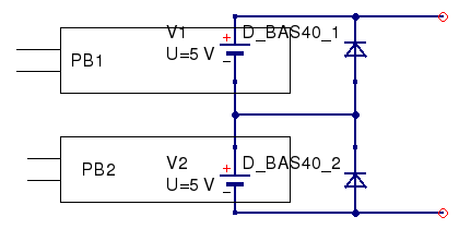

Hallo, Powerbanks in Reihe schalten für 10V - eine gute oder katastrophale Idee? Danke!

Hallo, Powerbanks in Reihe schalten für 10V - eine gute oder katastrophale Idee? Danke! In reihe Schalten sollte kein Problem sein. Als Dauerlösung nicht so geeignet, da etwas ineffizienter als mit einem Regler. Also weder noch. :) Parallel sollte man tunlichst lassen. Zum Thema so ansich kann ich nix sagen aber, Diese powerbank teile schalten erst bei einer Grundlast ein und wieder ab. Wenn jetzt eine einschaltet und die andere abschaltet weiß man nicht wie das ausgehen wird. mein Vorschlag lass es. Nimm einen step up Converter und gut ist. DAVID -. schrieb: > Wenn jetzt eine einschaltet und die andere abschaltet weiß man nicht wie > das ausgehen wird. Dann ist die Last 0,00! Dein erwähntes Problem, taucht nur bei Parallelschalten auf. nein sehe ich anderes den die Spannung von PB1an muss ja dennoch doch PB2aus. DAVID -. schrieb: > nein sehe ich anderes den die Spannung von PB1an muss ja dennoch > doch > PB2aus. Wenn Beide keine Grundlast (Serienschaltung) haben schalten auch Beide ab = 0,0 Volt. Ich würde es nicht machen, schon gar nicht wenn die Teile unterschiedliche Kapazitäten haben.

Teo D. schrieb: > DAVID -. schrieb: >> Wenn jetzt eine einschaltet und die andere abschaltet weiß man nicht wie >> das ausgehen wird. > > Dann ist die Last 0,00! Nimm Last "ganz wenig". Die eine sagt, ok - einschalten, die andere bekommt dann invers gepolt von hinten die Spannung der ersten. Mag sie das? Und wie entscheidet sie? Oder keine merkt, dass eine Last dran hängt, weil die zweite nicht eingeschaltet hat. Kennst du die verwendete Schaltung und weißt wie die Powerbanks reagieren und ob sie das vertragen?

> eine gute Idee oder weißer Rauch
Keine besonders gute Idee, da spätestens beim parallelen LADEN die
USB-Buchsen eine gemeinsame Masse haben werden. Was dann hinten
passiert?
#5373277
Wie oszi40 schon geschrieben hat, darfst Du die Power Banks dann nur über hundertprozentige galavanisch getrennte USB-Netzteile laden. Am Besten man nimmt die PowerBank aus der Schaltung und lädt diese getrennt wieder auf. Falls ein Strompeak der Last so groß werden sollte, dass die leicht unterschiedliche maximale Stromleistung überschritten wird, muessen dagegen Dioden zur Überbrückung ergänzt werden. Sowas passiert gerne beim Anschließen und Einschalten von Lasten mit Kapazitäten. Als Notlösung kann das schon mal gemacht werden. Besser wäre die Verwendung von Aufwärswandlern. Vor allem wenn der Stromverbrauch der Last schwankt und dabei längere Phasen mit sehr niedrigem Verbrauch sind, schaltet der Ausgang sonst ab. Hierzu sind auch Blogbeiträge hier im Forum zu finden.
