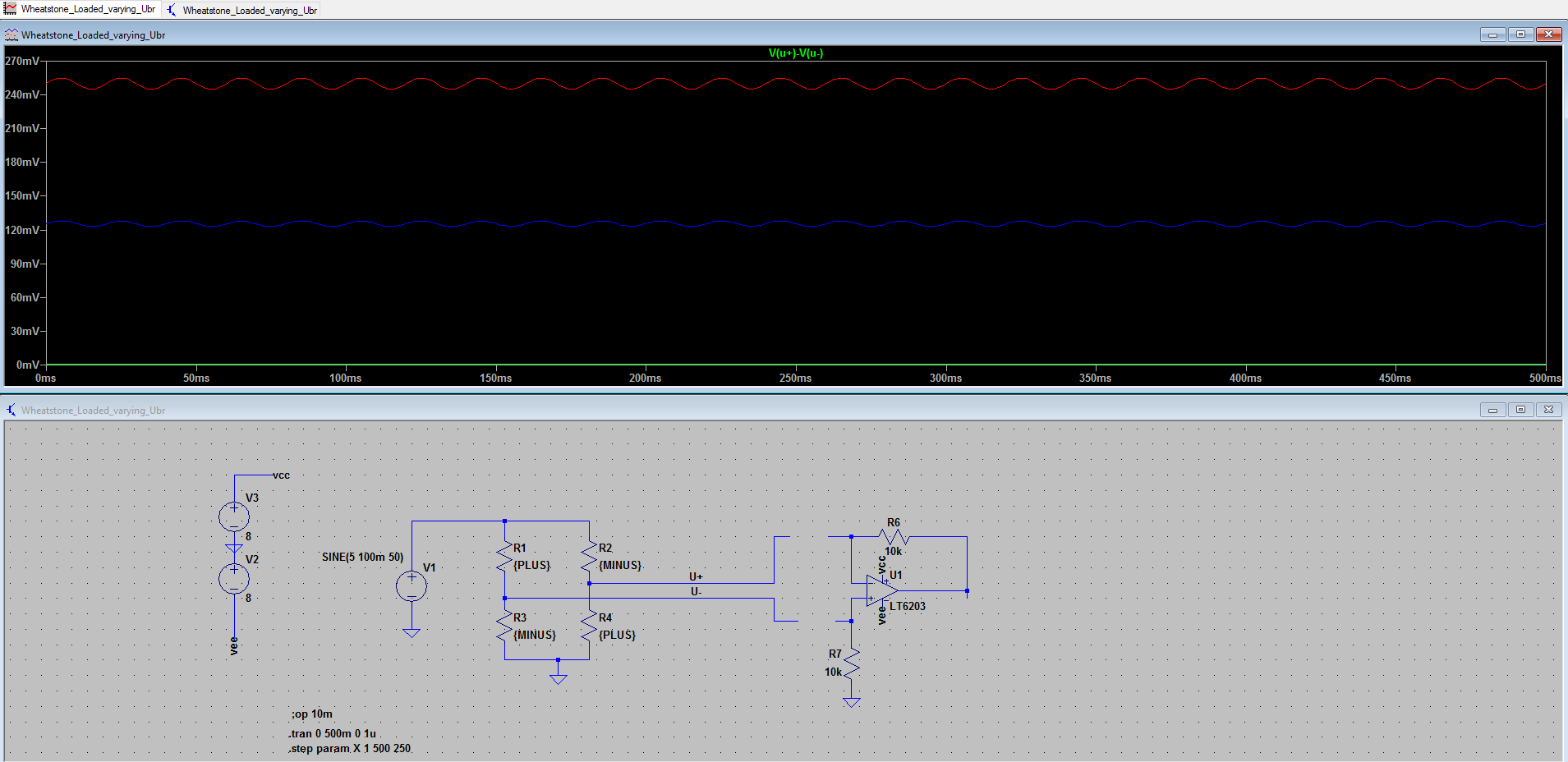

mal ne blöde Frage: für die Auswertung eines DMS in ner Wheatstonebrücke
wird sieht man des Öfteren einen Instrumentenverstärker. Eigentlich
müsste das doch bezüglich der geringen Impedanz der Brücken (i.d.R.
<5KOhm) gar nicht sein oder übersehe ich was?
Wenn ich an die Anforderungen an einen solchen Brückenverstärker denke
kommt mir eigentlich folgendes in den Sinn:
-Geringer Offset
-Geringer Drift vs. Temperatur
Warum also einen teuren Instrumentenverstärker bemühen?

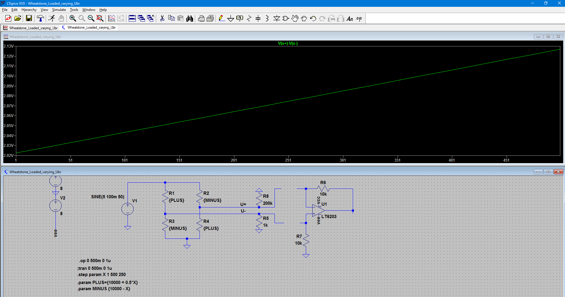

Ich kann ehrlichgesagt in der Simulation selbst bei Asymmetrischer
Stauchung/Streckung der Widerstände um einen Faktor 2 und einen Faktor
200 bei der Abweichung der Last für die Brückenzweige keine
Nichtlinearität festestellen??

von BlueAudio (Gast)
Martin B. schrieb:
> Ja, die asymmetrische Belastung führt nicht nur zu schlechtem CMRR.
Kann mir das mal jemand zeigen? Meine Simulation zeigt keine schlechtere
CMRR für asymmetrische Brückenbelastung.
von dms freak (Gast)
Mit der Simulation könnte ich das auch nicht.
Die Nichtlinearität bezieht sich nicht auf R, sondern auf die Dehnung,
welche proportional zur gemessenen physikalischen Größe ist. Und die
Größe möchtest du ja messen.
Aber an der Nichtlinearität der Dehnung vs. Widerstandsänderung ändert
doch die Verstärkertopologie nichts oder übersehe ich da etwas ?
Aktuell sehe ich noch keinen Grund warum eine statische Last am
Brückenausgang die Linearität beeinflussen sollte?
von Martin B. (ratazong)
BlueAudio schrieb:
Bei Deiner Schaltung nicht. Da geht Common Mode der Brücke 1:1 zum
Ausgang.
Die Brücke teilt die Spannung an beiden Brückenzweigen im abgeglichenen
Zustand auf die Hälfte. Das ist auch das, was Du am Ausgang des OPAMPS
am Ausgang siehst. (Sollte da nicht null rauskommen?
Differenzverstärker)
Die Brücke wird normalerweise mit Gleichstrom versorgt, das mit Rauschen
überlagert wird. Die Hälfte des Rauschens der Versorgungsspannung siehst
Du am Ausgang Deines OPAMPS.
Wenn Du einen Instrumentation nimmst, siehst Du das nicht. Darum ging es
mir.
Wenn die Brücke aus dem Gleichgewichtszustand heraus kommt, siehst Du
auch auch ein wenig von dem Rauschen, aber Größenordung kleiner als bei
einer Schaltung mit schlechten CMRR.
Wenn man nur eine Waage baut, ist das vielleicht nicht so interessant,
aber höherfrequente Messungen am DMS haben das Problem mit dem
(Versorgungsspannungs-) Rauschen.
> Ausgang.
Stimmt so nicht. Ich bilde die Differenz sowohl rein mathematisch als
auch mit dem Differenzverstärker. Ich bin (idealer OP) so gut wie es die
Toleranzen der Widerstände zulassen.  Das geht auch in der Simulation.
Verstimme ich die Brücke allerdings, dann unterdrückt die
Differenzbildung auch keine Störungen der Brückenversorgung mehr. Und
dabei ist es egal ob das ein Instrumentenverstärker oder sonst was ist.
Weil es dann keine Gleichtaktstörung mehr ist, da der Ripple auf der
Versorgungsspannung jetzt mit ungleichen Amplituden in den beiden
Brückenzweigen erscheit.
Die daraus resultierenden Störungen liegen für eine Ausgelenkte Brücke
sicher über dem was die CMRR eines Diff-Amp bietet.
BlueAudio schrieb:
>> Ausgang.
Hmm ok. Du bildest die Differenz. Hatte R7 übersehen . . .
Ich würde dann aber äusserst kurze Kabel nehmen wollen vom DMS zum
Verstärker.
> Verstärker.
Also es geht hier auch nicht um den Aufbau einer konkreten Schaltung
sondern generell um das Verständnis warum ein Instrumentenverstärker für
eine Schaltung verwendet werden soll die eigentlich eine recht geringe
Ausgangsimpedanz hat und für die eine statische Last wie es der Diff-AMP
wäre eigentlich kein Problem darstellt (also wenigstens nicht für die
Linearität)
Bleiben eigentlich nurnoch Themen wie Gleichtaktstörungen die auf die
Zuleitung zwischen Messzelle und Verstärker einkoppeln und damit
wirklich Common Mode sind und die generell guten Offset und
Drift-Eigenschaften eins Instrumentenverstärkers.
