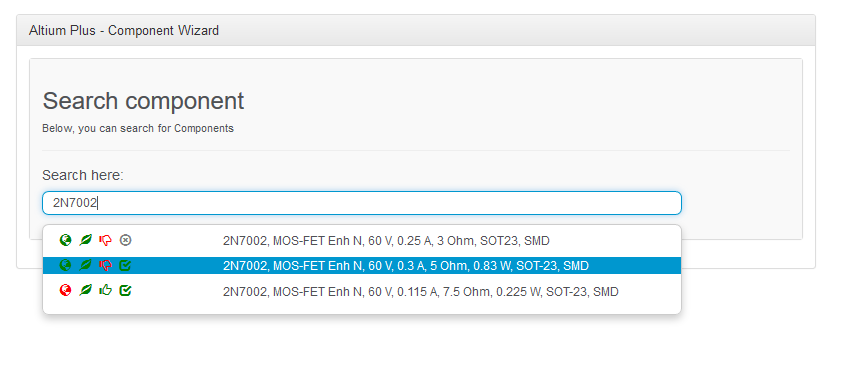

Holger K. schrieb:
> h ein komfortables Webinte
Ich hätte gern mehr Informationen.
Hatte schon mal versucht mit XAMPP portable und Visual Studio etwas
hinzu bekommen. Es wurde aber sehr schnell, sehr kompliziert und die
Beispiele im Netz sind untereinander nicht kompatibel. Also auf die
Schnelle ohne Einarbeitung hab ich keine Webanwendung hinbekommen. Hab
aber auch schnell die Lust daran verloren weil sehr viele Beispiel aus
dem Netz einfach nicht laufen.

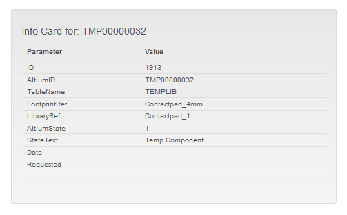

#5602585

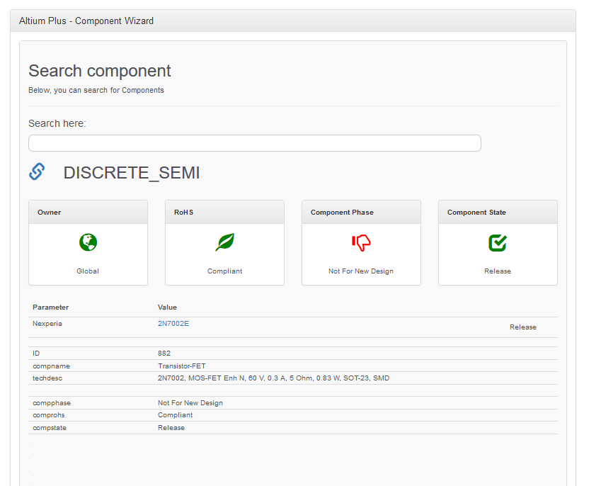

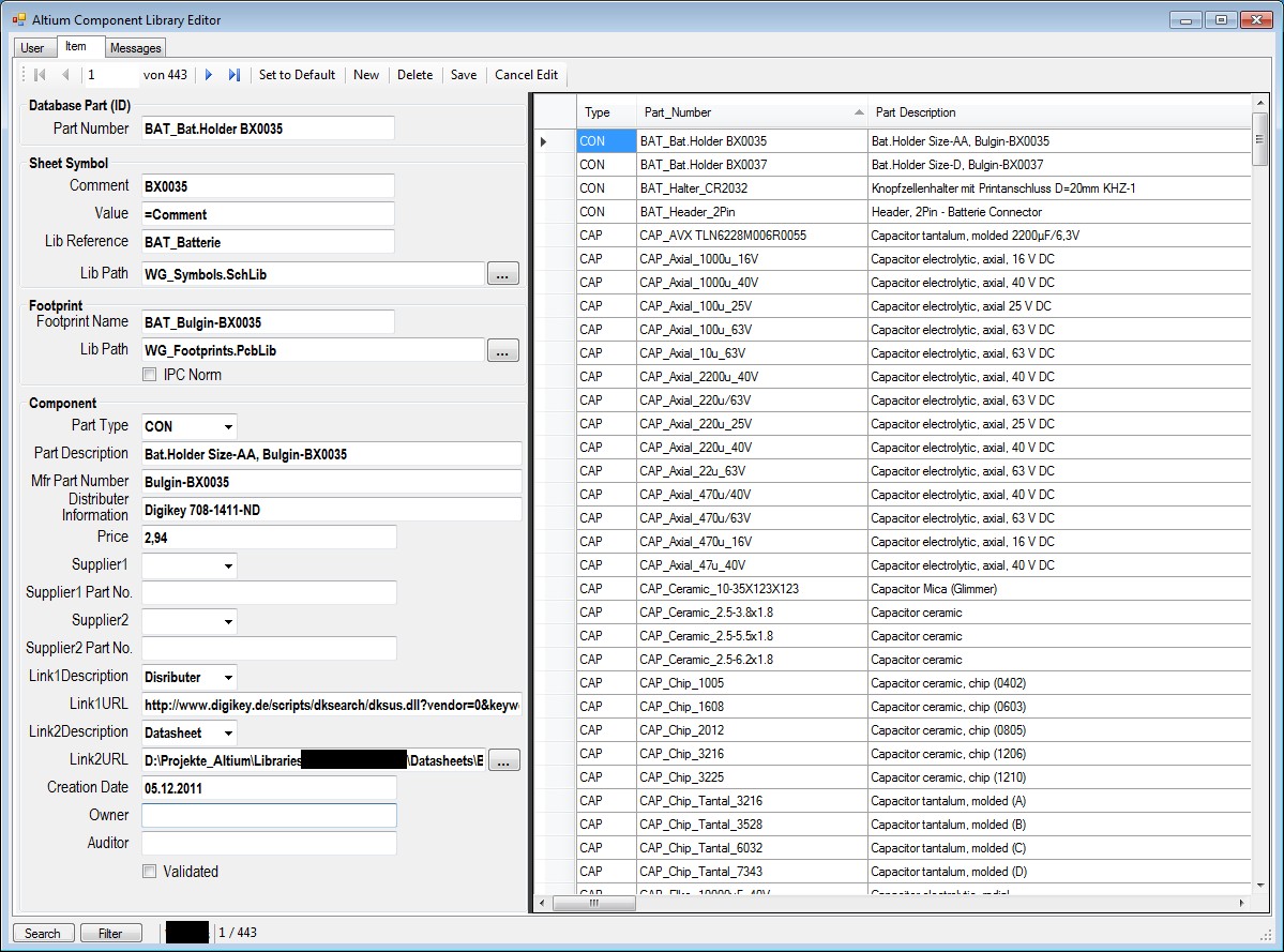

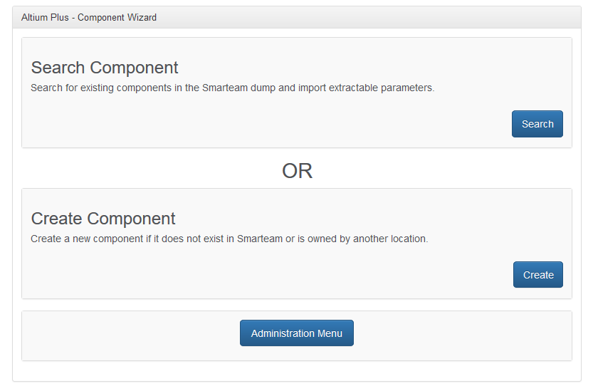

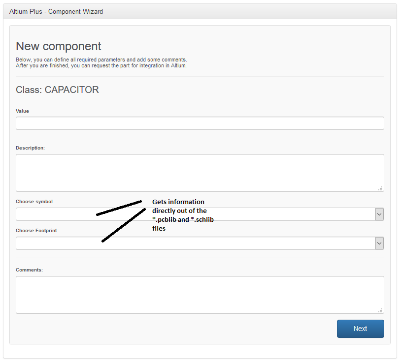

Ok, habe mal ein paar Screenshots angehängt.
Das system ist so aufgebaut, dass neue Komponenten online erfasst werden
können.
Der Ablauf sieht wie folgt aus:
1) erstellen von Footprint (falls noch nicht vorhanden)
2) erstellen von Schemasymbol (falls noch nicht vorhanden)
3) Eintragen der Parameter in der Datenbank wie:
- MPN
- Description
- Interne PartNumber
- Wert
- Toleranzen etc.
4) Verknüpfen der Daten mit einem Footprint und einem Schemasymbol im
AltiumPlus system.
Nach dieser Verknüpfung existiert das Bauteil in der Bibliothek und kann
von da an im AltiumDesigner ausgewählt werden.
Features:
- Das Dropdown für die Auswahl des Footprints und des Schemasymbols
lesen die schlib und die pcblib datei in echtzeit as und zeigen die
verfügbaren Werte direkt an.
Mann muss sich also nicht den Namen des Footprints merken.
Man kann auch existierende Komponentendatenbanken als Quellen verwenden.
Dann kann man über die Suchfunktion in diesen Daten suchen und nach
Auswahl eines Bauteils mit einem Click auf "create component" daraus ein
Bauteileintrag erstellen.

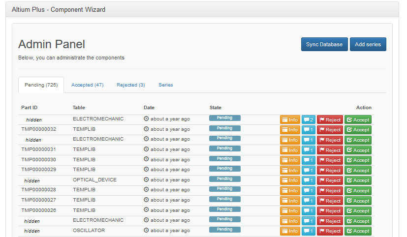

Im Adminmenu lassen sich die Komponenten verwalten.
Dabei geht es hauptsächlich darum, ein Bauteil zu überprüfen und
freizugeben. Nach der Freigabe wird ein entsprechender Parameter im
Bauteil auf "checked" gesetzt. Dadurch kann man bei einer BOM-Ausgabe
auf einen Blick die noch nicht geprüften Teile sehen.

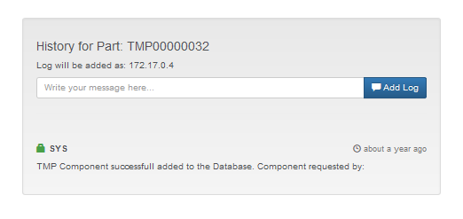

Jede Änderung des Statuses wird in einer History mit Namen und Datum
gespreichert. Man kann auch Kommentare in die History hinzufügen.

Das sieht richtig toll und professionell aus. Das hat bestimmt jemand
entwickelt der sich mit PHP Programmierung richtig gut auskennt. Davon
bin ich meilenweit entfernt.
Möchte Dir ein Screenshot von meinem simple Programm nicht vorenthalten.
Im ersten Schritt hätte ich gern das als WEB Anwendung, aber da die
Notwendigkeit fehlt wird das wahrscheinlich nie was.
