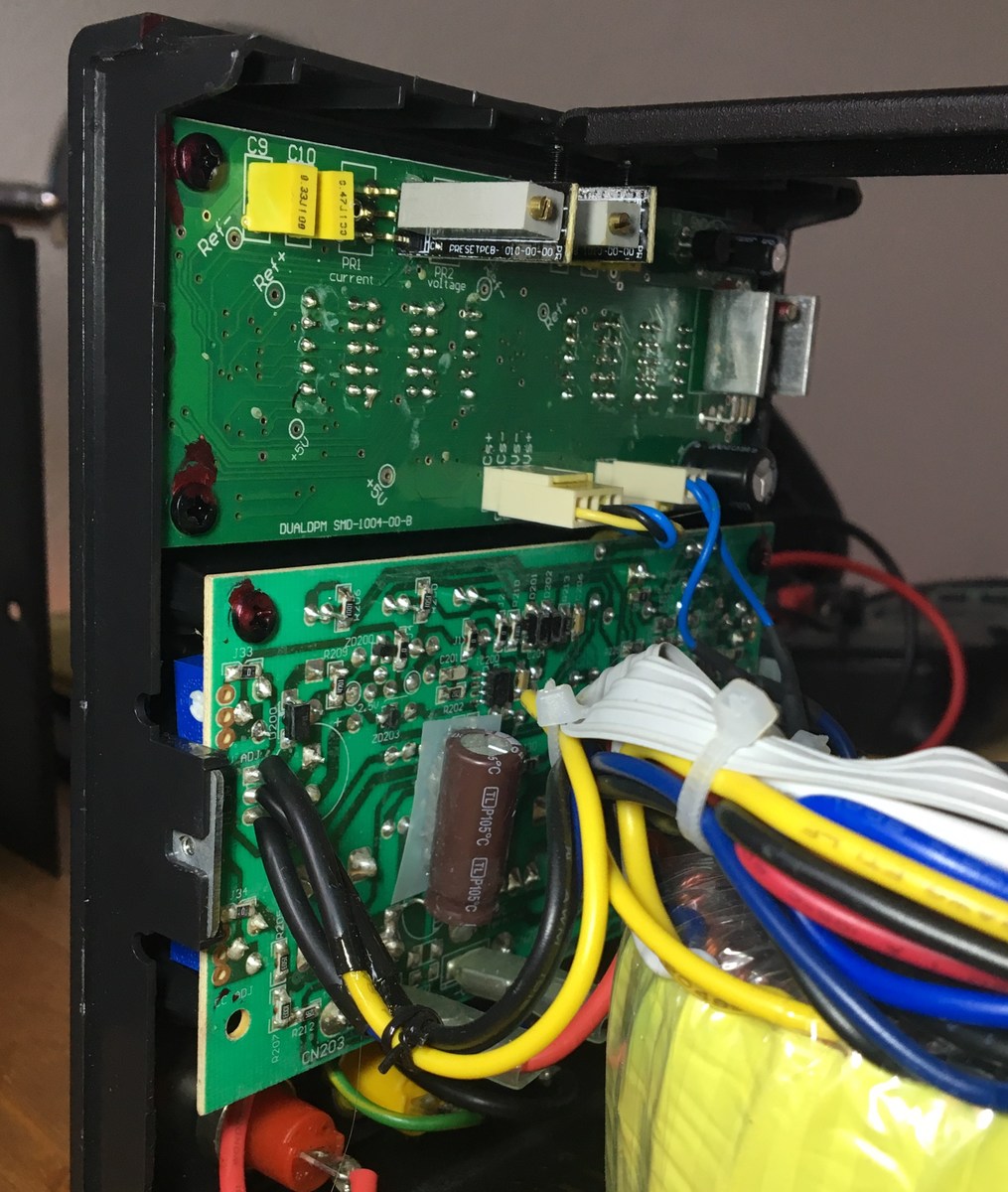

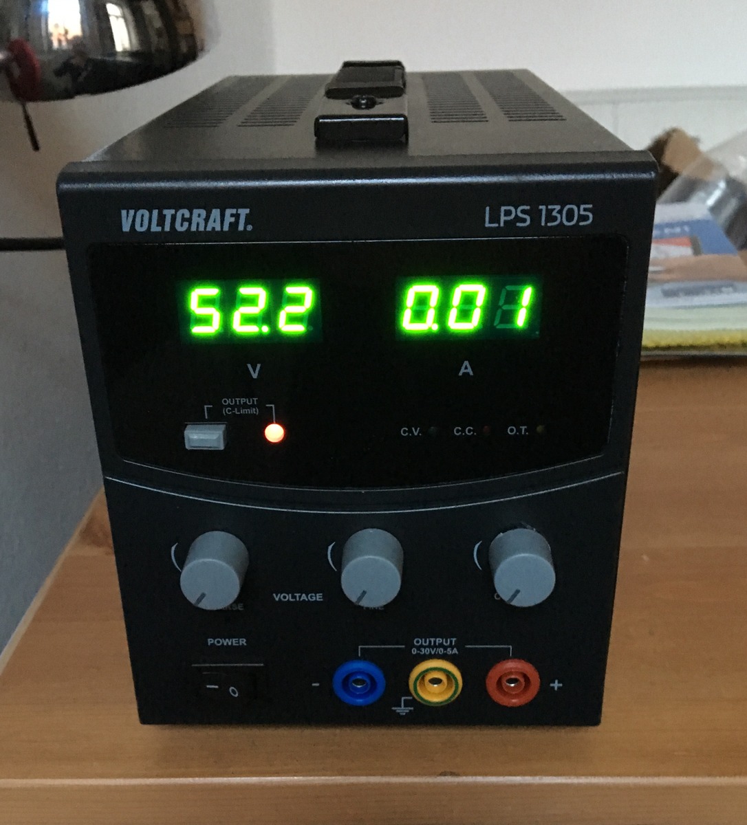

Hat jemand eventuell einen Schaltplan und/oder Erfahrungen mit der
Reparatur o.g. LNG‘s. Fehlerbild: Spannung am Ausgang dauerhaft ca. 52V.
Alle 3 Regler haben keinen Einfluss. Strombegrenzung dauerhaft aktiv.
Spannungsstufen lassen sich noch durchschalten. Geruchstechnisch und
optisch(thermisch) keine Schäden an Bauteilen offensichtlich.
Brückengleichrichter ist i.O.(ausgelötet gemessen). Auch an den Dioden
und Transistoren auf der Leistungsplatine sind zumindest keine
”Durchschläge“ feststellbar. Der Festspannungsregler bringt 12V
ausgangsseitig. Hab es bisher vermieden, den Ausgang zu belasten. Das
Gerät ist schon defekt bei mir angekommen. Habe es im gebrauchten
Zustand, eigentlich als funktionsfähig erworben. Kurzgesagt: Die 52V,
die ausgangsseitig am Brückengleichrichter „entstehen“ liegen auch am
Ausgang so an. Es sollten Max. 30V, 5A regelbar sein.
Würde mich sehr freuen, wenn jemand einen zielführenden Hinweis geben
könnte...Danke vorab!

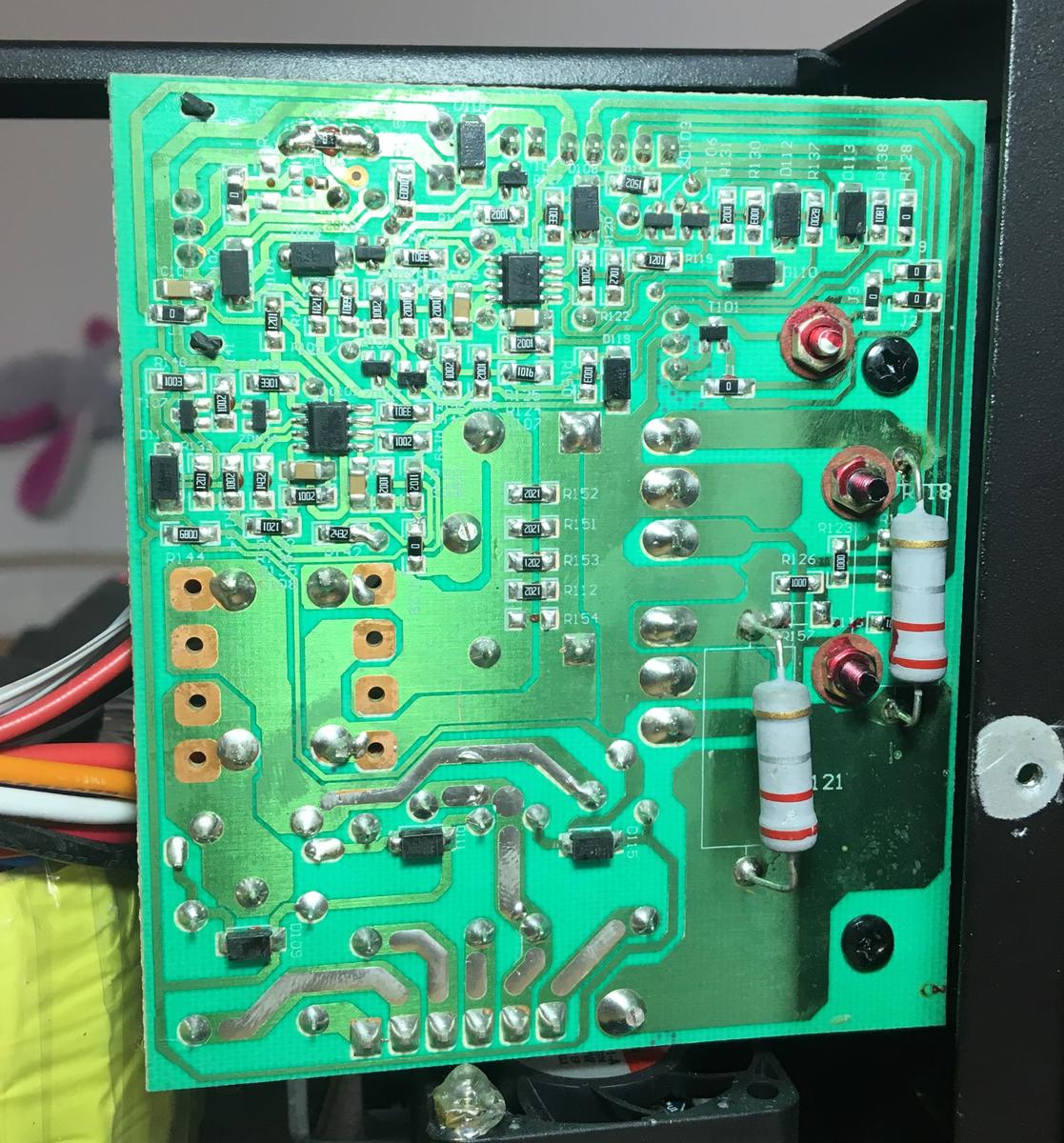

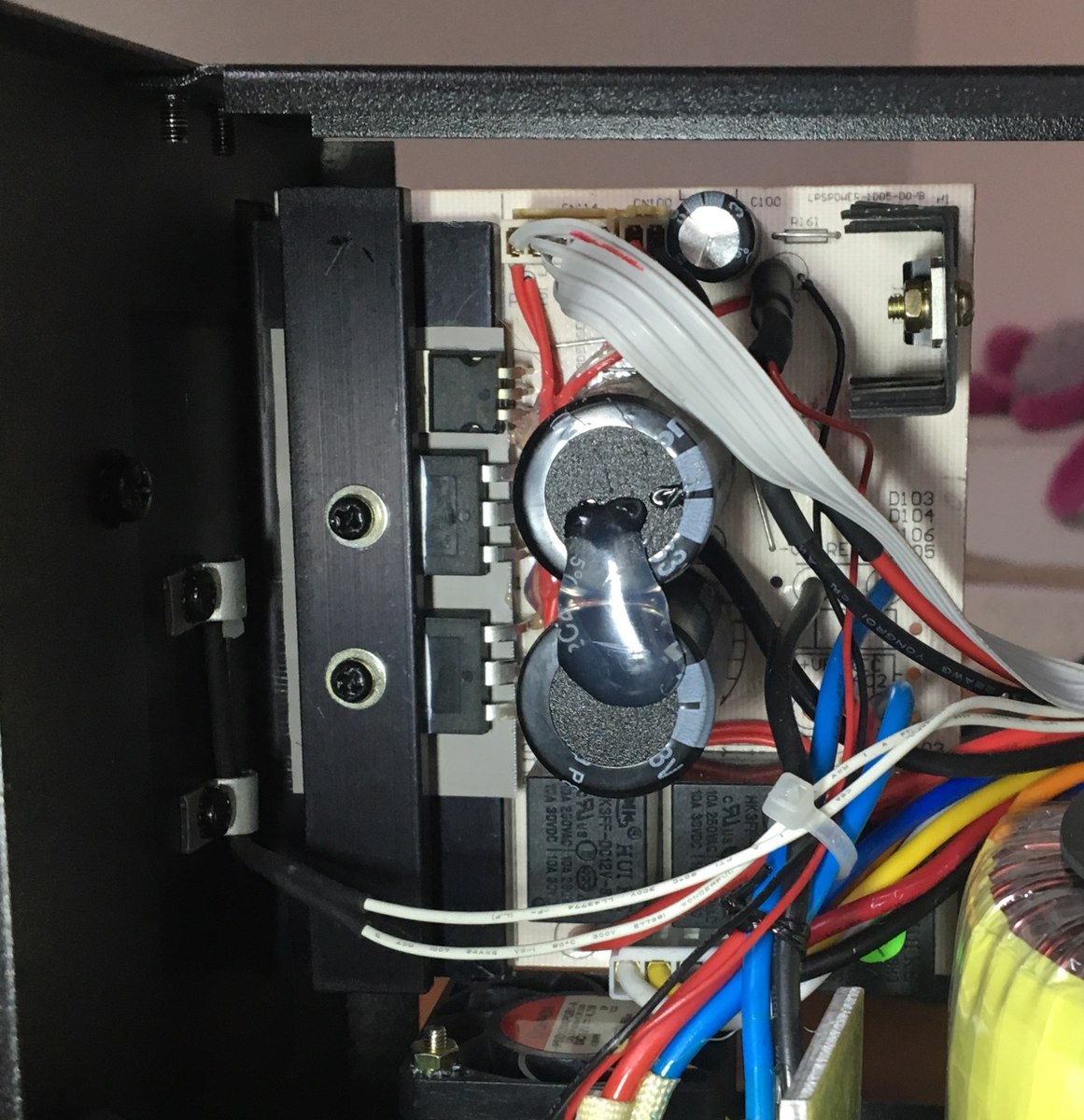

Die drei im zweiten Bild sichtbaren Leistungstransistoren prüfen.
von MaWin (Gast)
> könnte
Na wenn die Endtransis nicht durchlegiert sind, ist halt die Ansteuerung
der Meinung Vollgas geben zu müssen. Spannungen zurückverfolgen,
irgendwo wird schon ein kaputtes Teil oder loser Kontakt sein.

Bei mir scheint auch wohl der Transistor T101 = BC856B defekt zu sein.
Leider ist der BC856B nicht mehr bei Conrad verfügbar. Hat jemand eine
gute Alternative? Danke schon mal.

Habe den Transistor genommen. Hat aber keine Verbesserung gebracht. Hat
noch einer eine Idee was kaputt gegangen seinen kann?
von Christoph H. (herrx)
Habe auf der hinteren Platine, auf der die Kondensatoren sitzen nur
Spannungen von 1,7-2,1V an der Klemme gemessen vom Trafo kommt. Das
scheint schon nicht normal zu sein oder?
Wenn ich einen verbrauche an das Netzteil schließe bricht die Spannung
von 3V auf 2,2V ein.

Ich habe auch meinen 1305 repariert (er hatte T101 und den Zener DZ203
6,2 V
verbrannt): Bei den verschiedenen Tests hatte ich die ursprünglichen
358 Opamps entfernt und ich habe sie verloren.
Ich habe sie durch provisorische ersetzt (wiederhergestellt von einem
alten Mainboard) und es hat mit diesen funktioniert.
Ich wollte aber neue setzen, aber bei denen meines Trainers (markiert
mit ST) funktioniert die Stromversorgung nicht mehr.
Sie tun mir einen großen Gefallen, wenn Sie mir die genauen Initialen
des Originals 358 mitteilen können.
Dank
Frank (fra.gui@tin.it)
von Thomas W. (goaty)
Ich hab ein 1305 gerade fertig. 6,2v Zener Diode und der t101 getauscht,
geht wieder.
Ist wirklich unmöglich zusammengefrickelt das Teil, man kommt nirgends
hin und muss alles anlöten.
Ach so, ein Relais war noch hinüber, hab ein anderes mit Drähten dran
gemacht, sieht aus wie original aus Indien.
