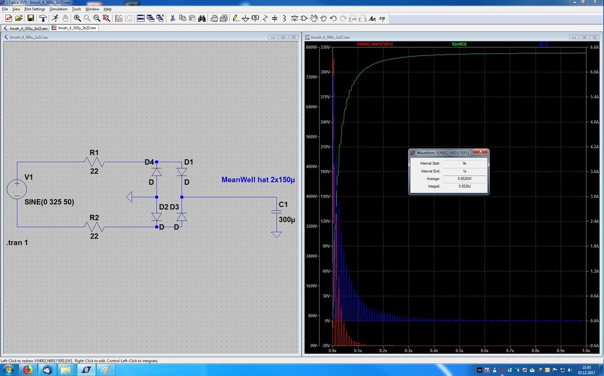

Hallo Benji,
anbei eine Schaltung die ich ebenfalls für ein Meanwell 300W ausgelegt
habe.
In der CSV findest Du die wichtigsten Teile die ich von Reichelt dazu
bestellt hatte. Bei Reichelt kannst Du eingeloggt Listen anlegen. Diese
CSV kannst Du dort importieren. Die Teile sind für zwei Platinen.
Ziel war es den Inrush auf ca. 5-6 A je Netzteil zu begrenzen, da noch
andere Geräte ohne Begrenzer vorhanden sind. Das Netzteil hat zwar auch
eine Inrush-Begrenzung, aber auf 40 A, je Netzteil!
Das Relais hat eine Erreger-Nennspannung von 24 V. Durch C2 wird eine
Einschaltverzögerung von ca. 100 ms erreicht. Das genügt, da in dieser
Zeit die Stromamplituden schon auf unbedenkliche Werte abgeklungen sind.
Man kann die Verzögerung auch verlängern, dann öffnet sich das Relais
aber auch wieder später. Das möchte man dann sicher auch nicht, vor
allem bei irgendwelchen Netzstörungen.
Ich habe zwei 22 Ohm Widerstände spendiert. Das Relais schaltet beide
Zuleitungen, so ist die Zuverlässigkeit erhöht.
Für C1 ist unbedingt ein X2 Typ zu nehmen. 275 V täten es auch, aber ich
habe hier 305 V gewählt.
Die AKL, Anschlußklemmen hatte ich noch im meinem Vorrat.
Inrush_4_2x22_300_.jpg zeigt den Verlauf des Inrush.
mfg Klaus

Ich habe die Inrush-Begrenzung für ein SNT vorgesehen. Simuliert habe
ich als ob das SNT selber keine Begrenzung auf 40 A hätte. Mein 300 W
SNT hat primärseitig 2 x 150 µF. Über die 2 x 22 Ohm je 11 W klingen die
hohen Stromspitzen nach weniger als 100 ms ab. In dieser Zeit müssen die
Widerstände ca. 5 W aufnehmen.
Bei drei SNT würde man die 22 W Nennbelastung der Widerstände sicher
nicht erreichen. Mein Ziel war ja auch eine Begrenzung auf ca. 5 - 6 A.
Ferner, solch ein Widerstand verträgt noch einen wesentlich stärkeren
Impuls.
Bei drei SNT würde ich nur die Verzögerung erhöhen. Die Schwinger
klingen bei drei SNR erst später aus. Setze 150 µF bis max. 220 µF ein.
mfg Klaus

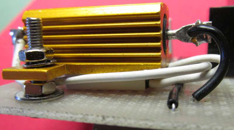

Ben179 schrieb:
> zu wenig Platz für sowas Heißes
Man sollte wissen, das auch die dicken 22Ohm recht heiß werden können.
Besonders dann, wenn das Relais sie mal nicht überbrückt! In harmlosenen
Fällen löten sie sich dann aus und fallen heraus. Deshalb wäre ein
brandsicherer Aufbau nützlich.
Deshalb habe ich bei meiner Schaltung eine 72°C Temperatursicherung
(Reichelt MTS 72) an den Widerstand montiert, das beruhigt!
Wer wirklich sicher gehen will sollte eine Temperatursicherung einbauen.
Ich hatte mal eine mit 128°C im Sinn gehabt. 72°C lösen früher aus.
https://www.reichelt.de/Temperatursicherungen/MTS-128/3/index.html?ACTION=3&LA=446&ARTICLE=57706&GROUPID=7654&artnr=MTS+128&SEARCH=temperatursicherung
Bei 2 x 22 Ohm bleibt man sicher unter den 10 A der Temperatursicherung,
wobei die Impulse auch höher sein dürfen. Dazu habe ich aber keine
Angaben gefunden. Man sollte dann die beiden Widerstände so platzieren,
daß die Temperatursicherung mittig zwischen beiden Widerständen
angeordnet ist. Mit einem Draht würde ich dann das Gebilde fixieren, so
daß der Wärmetransport gut gewährleistet ist.
mfg Klaus

Nur noch Mal zur Erinnerung. Die Temperatursicherungen halten wenigstens
10 A aus. Die und die 2 x 22 Ohm / 11 W sind schon mehr als vollkommen
in Ordnung.
mfg Klaus
Klaus R. schrieb:
> Meine Stromspitzen erzeugen 5 W RMS innerhalb von 100 ms. Wenn alles
> ordungsgemäß läuft merken die Widerstände gar nichts.
So ist das, im Normalfall unkritische Leistung. An anderer Stelle habe
ich kleine Drahtwiderstände um 3 Watt verbaut.
Im gezeigten Bild liegt unbeaufsichtigter Betrieb vor und es kann genug
Last da sein, den Widerstand zu überhitzen wenn das Relais nicht
schaltet.

Ich hatte ja schon anfangs meine Situation geschildert. Und bei Ben
sieht es auch nicht anders aus.
Ich habe zwei Aktivboxen mit je einem Schaltnetzgerät von MeanWell das
im Primärteil 2 x 150 µF / 400 V Elkos aufweist. Freundlicher Weise
haben diese SNT eigene aktive Inrush-Begrenzungen auf je 40 A. Bei
Einschalten haben wir 80 A Stromspitze. Aber ich schalte ja nicht nur
die Aktivboxen ein sondern auch andere Geräte. Die haben alle ihren
eigenen Inrush.
Und wenn dann mal die Etagensicherung auslöst und wieder eingeschaltet
wird oder der Strom mal ausfällt, dann wird es ganz unübersichtlich.
Deshalb wollte ich den Inrush auf etwas über 5 A je SNT begrenzen. Dafür
sind die 2 x 22 Ohm / 11 W zuständig.

Werde wie davor auch einfache Thermosicherungen verwenden. Habe sie aus
Angst vorm direkt Löten mit schraubanschlüssen montiert.
