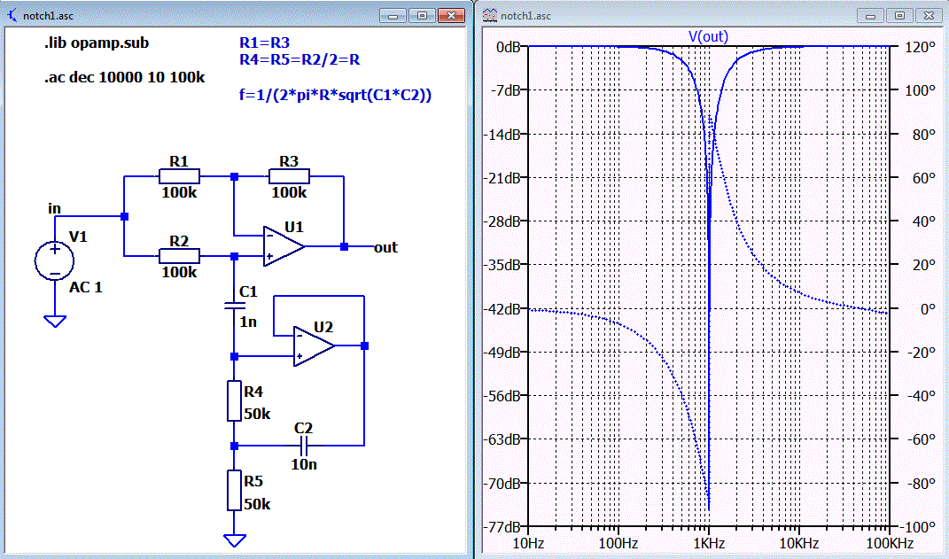

Hallo, ich habe nach Notch Filtern gegoogelt. Habe diese Schaltung
gefunden. Ist das wirklich ein Notch? Mir sieht es ein bisschen nach
Allpass aus. Bin mit dem Handy unterwegs, Habe hier keine Tools es
aufzubauen oder zu simulieren.

Ich beachte mal das Schema Links nicht.
Die Grafik rechts unten gefällt mir gar nicht: die Z-Achse ist doch i.A.
für y=0, aber wieso taucht der Wert -33dB über der 0-Linie auf?
Wenn -33dB der charakteristische Wert zuunterst im "V" der Kurve ist,
was gelten dann für Werte weiter oben?
Was ist auf der Ordinate: Dämpfung oder Verstärkung?
Ja.
Die "notch"-Tiefe hängt von der Toleranz der Widerstände und von GBW der
Opamps ab.
Die angehängte Datei(.asc) ist für die Simulation mit LTspiceXVII
(LTspiceIV).
> Habe hier keine Tools es aufzubauen oder zu simulieren.
Besser erst mal simulieren um ein Gefühl zu bekommen wie stark die
Toleranz der Bauteile auf den "notch" wirkt.

Vielen Dank Helmut!
Ich hatte gerade einen Geistesblitz und die Funktion der Schaltung
verstanden :
U2, R4, R5 und C2 bilden eine Induktivität mit 100k Serienwiderstand.
(R4 und R5 in Reihe).
Im Resonanzfall heben sich diese Induktivität und C1 gerade auf.  Die
Notchtiefe hängt jetzt sehr an der exakten Symmetrie der ganzen
Widerstände.
Ist eine schöne Schaltung, aber mir gefällt sie nicht  ;-)
