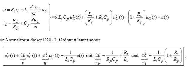

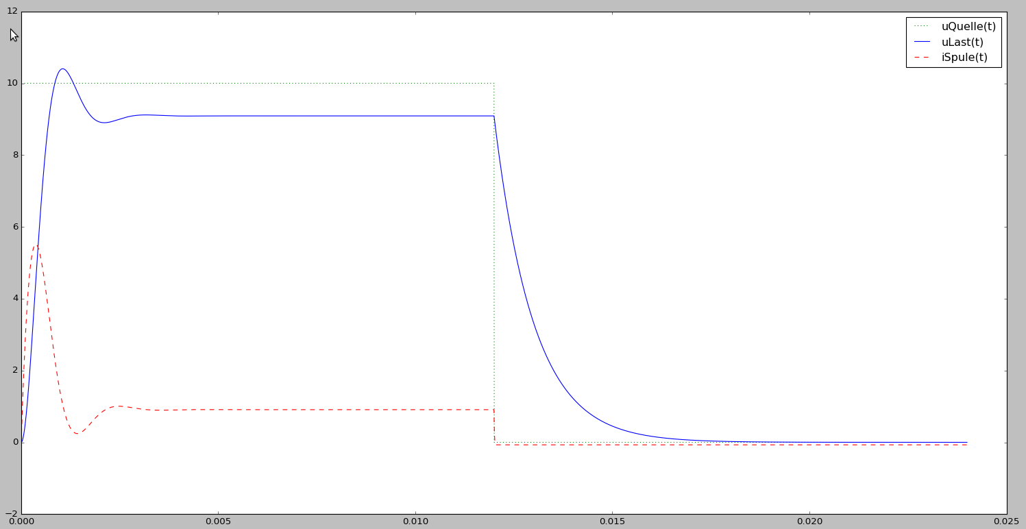

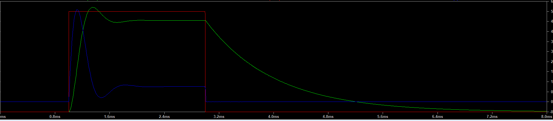

aus Spaß versuche ich gerade das Verhalten einer getakteten
RLC-Kombination anzunähern. Das Ergebnis ähnelt der Simulation aber nur
sehr oberflächlich.
Verwendet habe ich das Differentialgleichungssystem 1. Ordnung, da ich
den Spulenstrom und die Kondensatorspannung möchte, die voneinander
abhängig sind. Laut Skript passen die DGls genau zu dieser Schaltung.
Es wäre super, wenn ihr mir einen Denkanstoß geben könntet, wie ich das
DGL-System modifizieren muss, damit etwas ähnliches rauskommt.
Zur Lösung verwende ich Scipy
Viele Grüße
Timo

Die DGL ist (richtigerweise) eine lineare DGL mit
konstanten Koeffizienten; die berücksichtigt aber
nur RLC.
Den Schalter und die Freilaufdiode darfst Du aber
nicht einfach in den Skat drücken -- nur sind das
keine linearen, zeitinvarianten Bauteile!
Ich würde Kondensatorspannung und Spulenstrom als
Zustandsgrößen auffassen und in dem Moment, in dem
der Schalter geöffnet wird, eine Simulation mit dem
nunmehr zutreffenden Stromkreis (Diode und alles,
was rechts davon ist) starten.

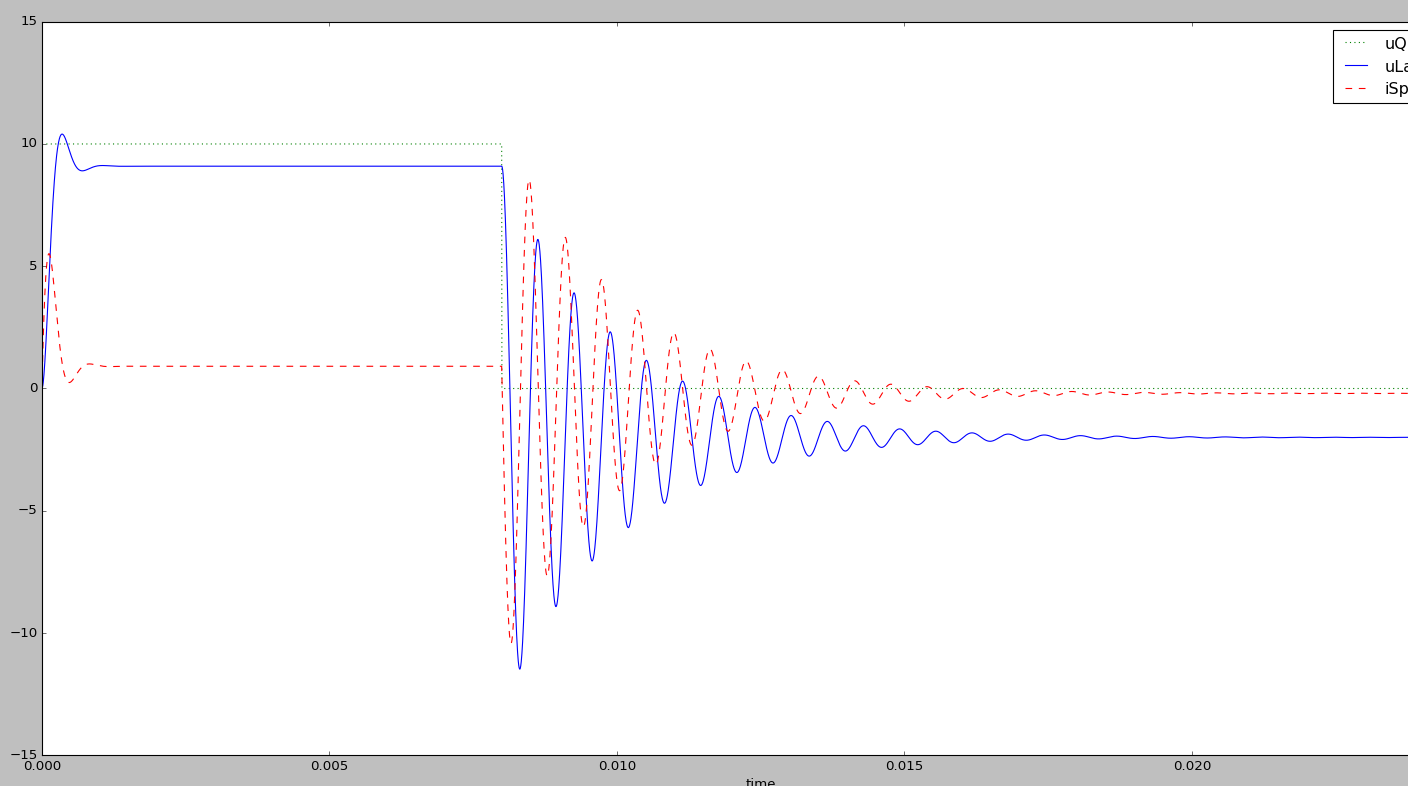

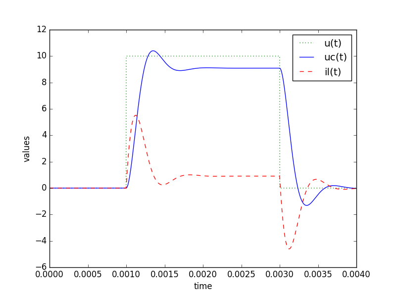

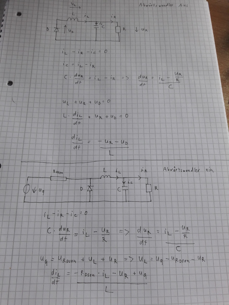

ich habe jetzt noch einmal die Zustandsgleichungen aufgestellt und finde
meinen Fehler einfach nicht.
Wenn ich direkt mit der Ausgangsspannung im ausgeschalteten Zustand
rechne, schwingt das Teil laut Plot sogar, falls ich nur mit Widerstand
und Spulenstrom rechne, schwingt es nicht.
Was habe ich denn bei den Zustandsgleichungen oder im Programm falsch
gemacht?
Viele Grüße
Timo

hallo,
nachdem ich die Diodenspannung auf 0 gesetzt hab, geht der Strom auch
zurück.
Aus Spaß hab ich eine Funktion eingefügt, die eine lineare Kennline
simulieren soll. Wieso schwingt das trotzdem noch stärker als in der
Simulation?
def uDiode(i):
  return uDiode0 * i
