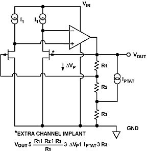

Hallo Forum, vollgefressen von dem ganzen Osternaschkram habe ich einen
Verdauungsspaziergang unternommen. Dabei hat mich die Idee angefallen,
ob man nicht mit Röhren eine Spannungsreferenz aufbauen kann. In
Röhrenschaltungen findet man da meist so Glimmröhrenstabilisatoren wie
die OA2 etc. Sowas meine ich aber nicht sondern sowas wie in den
angehängten Bildern. Bei der XREF ist das mit FETs gemacht. Sowas
schwebt mir auch mit Röhren vor. Ist sowas möglich?

Die XREF Schaltung mit den FET`s arbeitet mit der Pinch off Spannung.
Mein Gedanke war etwas ähnliches mit Röhren zu finden...

Im Prinzip ja, aber durch die vielen nötigen Röhren wird das eine
ziemlich schlechte Referenz werden. Gestern hätte ich sowas kurz mal
kurz mit einer EFFFFFFF 0815 aufgebaut.

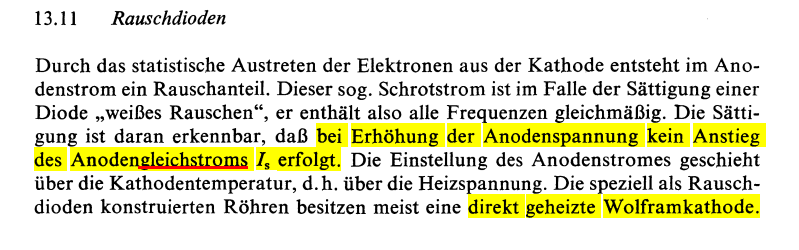

Gast #5380340
Hallo Axel,
bin noch mal in mich gegangen, weil ich im Hinterkopf hatte, dass es
auch bei Röhren eine Eigenschaft gibt, die im weitesten Sinn äquivalent
(nicht identisch) zum Halbleiter-Bandgap oder Pinch-Off-Spannung ist.
Das sind Dioden mit Wolframkatode, deren Sättigungsstrom unabhängig von
der Anodenspannung ist. Diesen Strom kann man ja mit einem Widerstand in
eine Spannung umsetzen. Der Unterschied ist natürlich, dass die
Sättigung von der Heizleistung abhängig ist. Wie weit das praktikabel
einsetzbar wäre, weiß ich nicht.
Eine weitere grobe Annäherung wäre die Ia/Ua-Kennlinie einer Pentode,
bei der Ia oberhalb der Kniespannung fast unabhängig von Ua ist (Ia
definiert durch Rk). Die Spannung über Rk ist daher auch relativ
konstant.
Sie stellen natürlich keine hochkonstanten Referenzen dar. Geht ja erst
mal ums Prinzip.
Anbei zwei Auszüge (Anwendung als Rauschdiode) und aus dem alten
Barkhausen zur Info.
