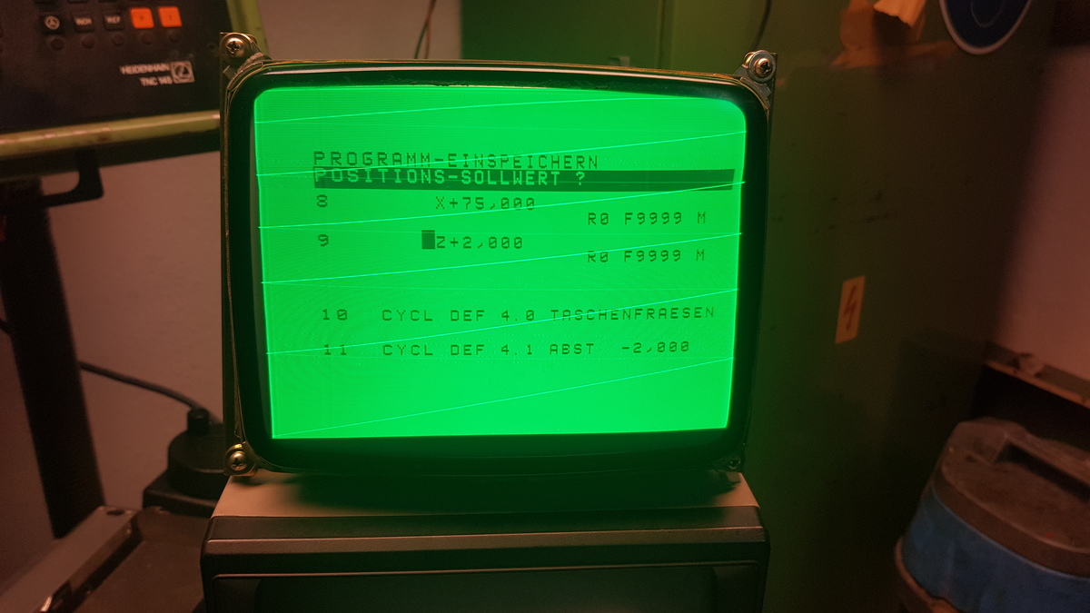

Hallo liebes Forum! Ich bin schon längerer Zeit dabei, am Monitor meiner
CNC Maschine mit Heidenhain TNC 145 herumzubasteln. Ich weiß, ein immer
wiederkehrendes Thema mit den alten CRT's. Doch leider habe ich für mein
Problem nach einigen Stunden Recherche nichts passendes finden können.
Und zwar geht es um folgendes. Weil der alte Monitor der Fräsmaschine
Stark eingebrannt und sehr dunkel war, habe ich durch Zufall einen
andere Röhre gleicher größe inkl. Platine in Top zustand auftreiben
können.
Diese zeigt das Bild sehr gut an, nur leider ist scheinbar das
Hell/Dunkel Signal vertauscht?!, da die Farbe des Bildes genau invers
angzeigt wird (siehe Bild).
Leider komme ich nicht drauf wie ich den Anschluss verändern muss, um
dieses Problem zu beseitigen und hoffe, dass mir der ein oder andere
Mitleser sagen kann was falsch sein könnte. Angeschlossen habe ich Video
Signal, H_Sync und V_Sync. Dürfte ein normales PAL Signal sein, wenn ich
nicht irre. Wäre für jeden Tip sehr Dankbar. Viele Grüße!
PAL ist Farbe. Du musst das Videosignal (aber nicht die Synchronsignale)
invertieren.
Welchen Pegel hat das Signal? Hast Du da mal ein Oszilloskop
drangehängt?

von hinz (Gast)
Tobias S. schrieb:
> Die Rücklaufstreifen sieht man meiner Einschätzung nach aufgrund des
> inversen Signales.
Nö, da ist Ug2 nicht richtig eingestellt.
> inversen Signales.
Kann beides sein. Invertiere mal per Jumper, wenn das geht und dann
kannst du immer noch am G2 drehen. Normalerweise soll der Rücklauf
während der Austastlücke immer unterdrückt werden, aber wenn sich der
Hersteller das gespart hat, spekuliert er darauf, das es während der
Austastlücke eben immer dunkel ist.
Bei rechnergeneriertem Video kann das schon sein, beim normalen TV
Signal geht das nicht, weil die Austastlücke mit Signalen vollgestopft
ist.

hinz schrieb:
>> inversen Signales.
Es ist eindeutig das inverse Signal.
Wer das Wissen hat, wie ein BAS-Signal aufgebaut ist kann es erkennen,
denn die Synchronsignale sind normalerweise "dunkler" als Schwarz.
Im Bild sind sie heller als der Hintergrund!
Soetwas nennt man "invers".
Naja, ganz so simpel ist es normalerweise nicht, nur hier. Im Normalfall
tastet die Videoelektronik das Bild während der Austastlücke (und dem
H-Rücklauf) dunkel, was hier nur beim H-Rücklauf passiert. Blanking in
der Austastlücke haben sich die Hersteller dieses Monitors einfach
gespart, weil in dieser Anwendung nie Signale im Video während der
Austastlücke übertragen werden.
Beim 'normalen' Fernseher geht das nicht, weil dann lustig Videotext und
Prüfzeilen während des Bildrücklaufs zu sehen wären.

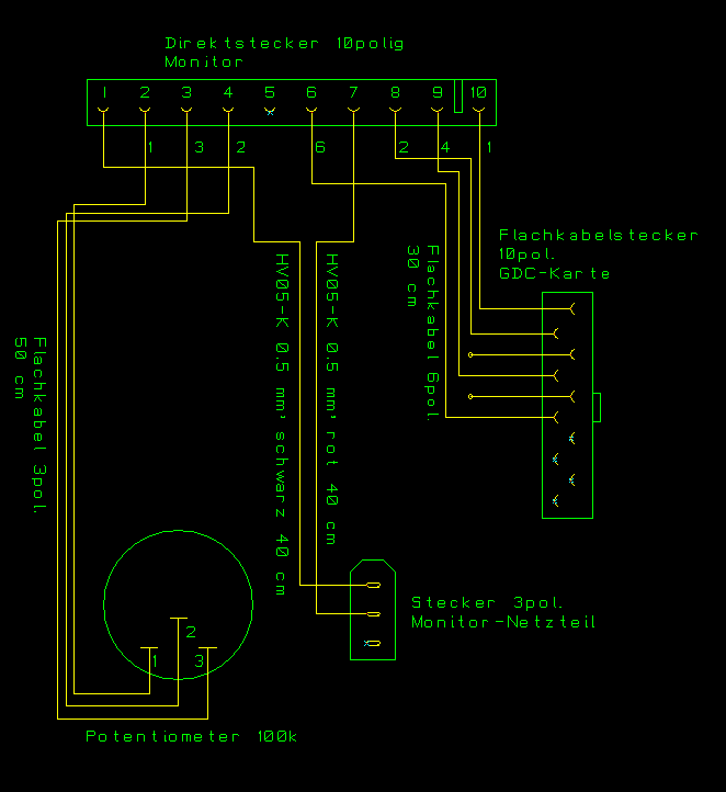

Noch eine kurze Frage bzgl. des Anschlusses des Monitors an die
Steuerung. Habe den Monitor bisher extern mit einem Netzgerät versorgt
über die Pins auf der Platine. (siehe Bild). Doch ich bin mir nicht
sicher was an die Anschlüsse am Rand der Platine soll B(+) B(-) B(N).
von georg (Gast)
Was für ein Netzteil? An sich ist +12V eine übliche Versorgung für
solche Monitore.
Das könnte ein Anschluss sein für die Helligkeitsregelung. Siehe
Anschluss meiner Monitore, die Steckerbelegung ist wohl so gut wie
genormt.
Georg

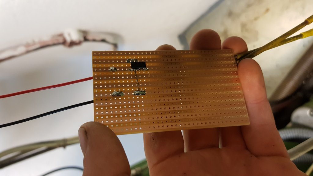

von Tobias S. (hbgfs)
Hallo!
Heute habe ich mit einem 7404 einen Inverter gebastelt und ich muss
sagen es funktioniert :)
Muss mir nur noch etwas überlegen wie ich das ganze sauber in die Kiste
montiere.
An dieser Stelle aber schon mal vielen Dank an alle! Ohne euch hätte ich
das niemals hinbekommen!
Meine Bastelei:
http://abload.de/image.php?img=20190516_1830504312upkyc.jpg
Das Resultat:
http://abload.de/image.php?img=20190516_1831334311ibjw5.jpg
Mir ist nur etwas schleierhaft, wieso scheinbar die alten Haidenhains
ein invertiertes signal ausgeben, um es danach wieder zurück zu
invertieren :/
Viele Grüße!

Tobias S. schrieb:
> Meine Bastelei:
Fuzzelteil auf riesen Lochrasterplatine.
Lies sich der 7404 nicht im DIL-Gehäuse beschaffen?
Ach, ich vergaß: Keiner will zurück zum DIL-Gehäuse...

von Falk B. (falk)
> montiere.
Man nehme eine SOIC-Adpaterplatine und löte dort den SOIC Inverter
drauf. Das Ganze dann mit doppelseitgem Klebeband oder anderem Klebe
irgendwo aufkleben und mit dünnem Kupferlackdraht verkabeln. Sind ja nun
4 Drähte.
Alternativ einfach einen DIL-IC mit der dead bug Methode auf dem Rücken
aufkleben. Ist noch einfacher und grobmotorikertauglich.
> invertieren :/
Chinesenfalle, damit der Nachbau nicht zu einfach wird ;-)
