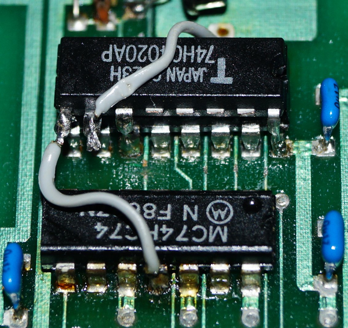

von Baba93 (Gast)
In einem alten Schachcomputer wurden CPU und Quarz gewechselt.
Der rechnet jetzt doppelt so schnell. Hier ein Bild der Teile
vor dem Umbau.
Einen weiteren 4060 kann ich nicht nehmen, weil der keinen Teiler
von 2 : 1 hat. Bei den 4040 und 4020 ist der aber vorhanden.
Spannung liegt an, Pin 11 ( Reset ) liegt auf Ground, wie beim
4060, der Q13 geht auf Pin 10 ( Clock ) und Pin 9 ( Q1 ) geht
weiter zur Stelle, wo der Q13 vom 4060 dran war vor dem Trennen.
Leider funktioniert es aber nicht.

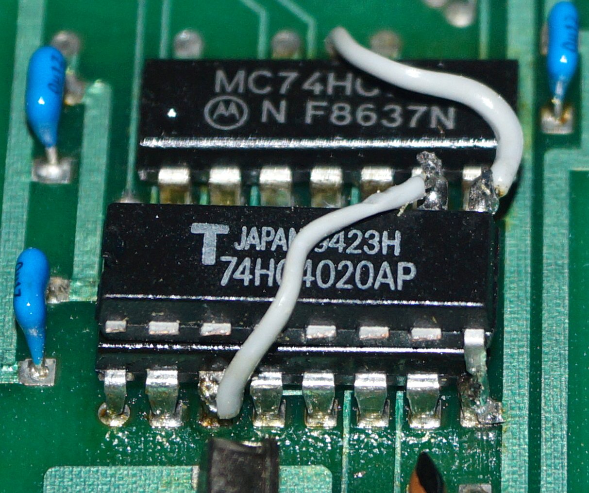

von Baba93 (Gast)
Die Bezeichnungen Q13, oder Q14 werden wohl oft etwas verwechselt. In
einem Datenblatt steht für den 4060 an Pin 3 Q13, im anderen Q14. Auf
jeden Fall ist das der langsamste Ausgang des 4060 an Pin 3.
Da es mit dem 4040 nicht klappte, habe ich jetzt mal einen HC4020
versucht. Leider das gleiche : Es tut sich nichts ! Im Display sind nur
wirre Zeichen zu erkennen.
Ich hatte auch schon 4060er, wo der Ausgang auf Pin 2 lag. Da ging es
mit umlöten auf Pin 3 ganz einfach und die Uhr lief korrekt.
Wie auf den 2 Bildern zu sehen : 4020 huckepack auf dem 4060, Pins 8, 11
und 16 mit dem 4060er verbunden. Leitung vom Pin 3 des 4060 getrennt und
Pin 3 zu Pin 10 am 4020er. Dann noch Pin 9 an die getrennte Verbindung
gelegt. Geht aber nicht !
Spannung von 5,1 V liegt am Chip an, Lötstellen habe ich geprüft. Löte
ich die Pins 9 und 10 vom 4020er ab und verbinde wieder Pin 3 vom 4060er
mit der getrennten Verbindung, läuft die Uhr wieder, aber doppelt so
schnell ..
Hat noch jemand eine Idee ?

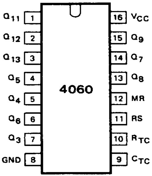

von Michael U. (amiga)
passt das mit Pin 11 (Reset)? bei meinen Unterlagen ist beim 4060 Reset
auf Pin12...
Gruß aus Berlin

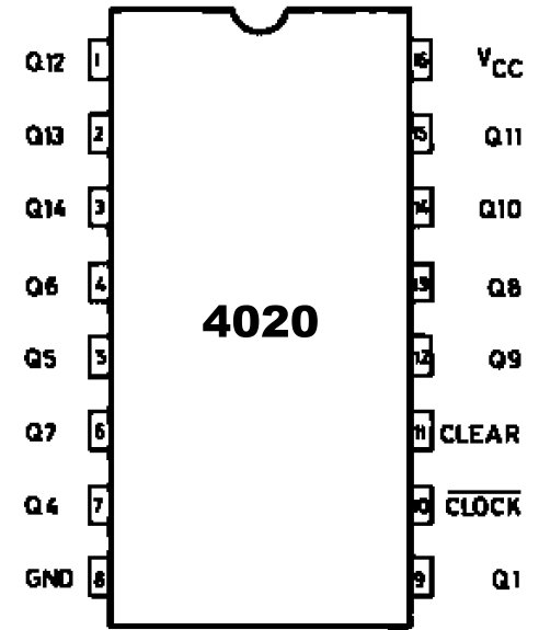

von Jörg R. (solar77)
Liegt denn an Pin 9 des 4020 1Hz raus? Das kannst Du mit einer Led und
Vorwiderstand überprüfen.
Katastrophe! Gut das Du keine noch dickeren Drähte hattest?
Michael U. schrieb:
> Hallo,
> auf Pin12...
Im vom TO gezeigten Bild ist Reset auch auf 12.
https://www.mikrocontroller.net/attachment/362201/4060.png
von HansD (Gast)
Jörg R. schrieb:
> Michael U. schrieb:
>> Hallo,
>> auf Pin12...
Man beachte aber Datasheet:
RS = clock input/oscillator pin
MR = master reset
Michael hat Recht!
von Baba93 (Gast)
Hallo Michael, ich glaube ich habe da MR und RS beim 4060 verwechselt !
HansD schrieb:
> Michael hat Recht!
Nichts anderes habe ich geschrieben?
Baba93 schrieb:
> ich brauche eine neue Lötspitze, hatte wirklich keinen dünneren Draht
> zur Hand und bin auf dem linken Auge nahezu blind, löte also nur mit
> einem Auge. Ich versuche es so gut es geht mit einer Lupe. Aber daran
> lag es ja nicht .. :-)
> Bitte um Verständnis ..
Das Problem bei relativ dicken Drähten ist die damit verbundene längere
Lötzeit. Der Chip könnte thermisch überlastet werden. Ansonsten ist die
Lösung ja nicht schlecht den Chip so anzubringen.
Auf den Fotos ist das nicht so gut zu erkennen. Für mich sieht es aber
so aus als ob da einiges an Lötzinnspritzern auf der Platine ist.
