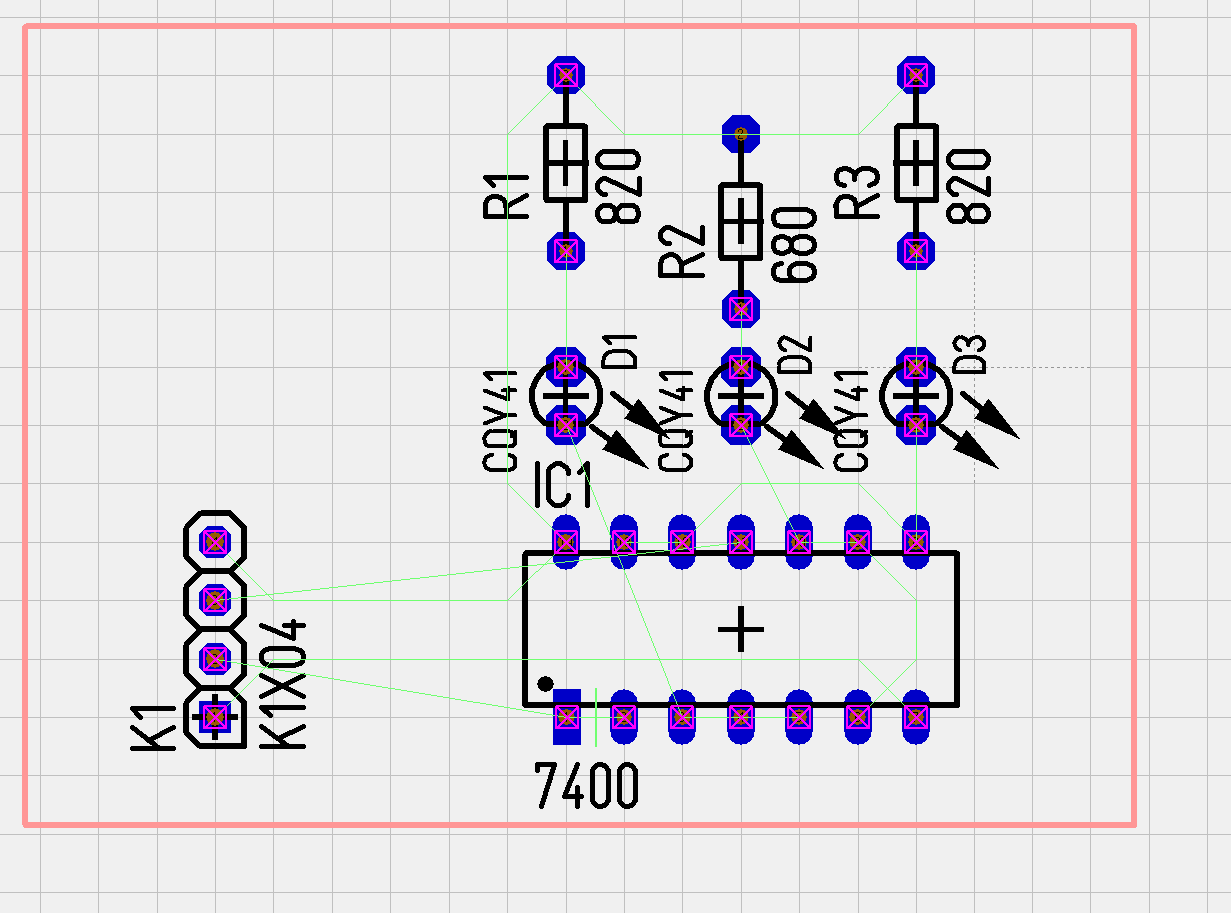

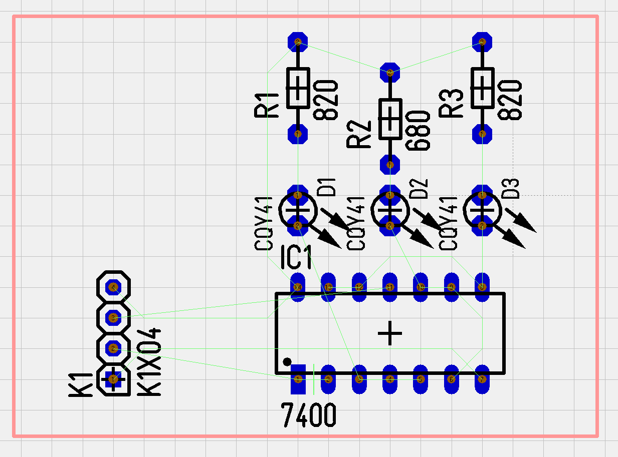

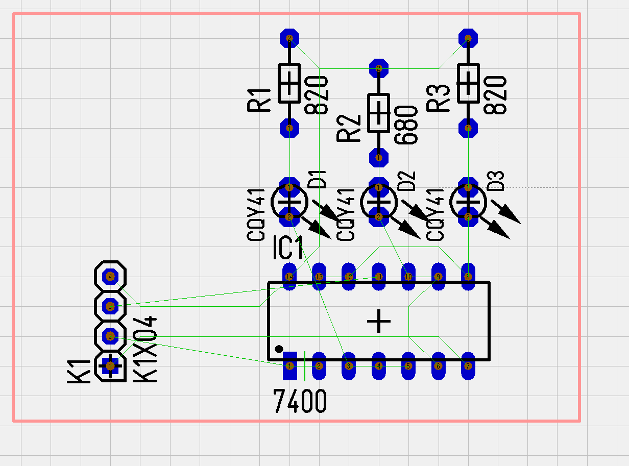

Hallo, habe für ein kleines Übungsbeispiel einen Schaltplan für 3 Widerstände, 3 LED, ein IC und eine Stiftleiste entworfen (Bild 1). Dann in der Platinenansicht die Bauteile verteilt, man sieht die Luftlinien (Bild 2) und die stimmen auch alle. Dann den Contur-Autorouter gestartet. Der hat auch alles geroutet, aber leider vergessen, R2 an +5V anzuschließen. Wo liegt der Hund begraben ? Gustav
Hallo, vielleicht stimmt der Signalname nicht. Was sehr wahrscheinlich ist. Du hast diverse Prüfmöglichkeiten. Du kannst zum Bsp. den Signalnamen anzeigen lassen oder lässt einen Check laufen womit die Fehler angezeigt werden. a) Signalname Rechtsklick > Eigenschaften b) Einstellungen .ini Datei > Signalnamen anzeigen c) Aktionen > Reorganisation d) Aktionen > Projekt prüfen ...
#5375217
Gustav K. schrieb: > aber leider vergessen, R2 an +5V anzuschließen Vielleicht hat er einfach keinen Weg mehr gefunden, da darf einen garnichts wundern. Immerhin hat er ja 80% geroutet, das ist für einen Autorouter schon ein Spitzenwert. Georg
georg schrieb: > Vielleicht hat er einfach keinen Weg mehr gefunden ... Na ja, bei 3 Widerständen und 3 Lampen und keinerlei Hindernissen dazwischen sollte das auch für einen einfachen Autorouter kein Problem darstellen. georg schrieb: > Immerhin hat er ja 80% geroutet ... Die Meldung war aber 100% geroutet. M.E. liegt das Problem nicht beim Autorouter, sondern das Schaltplanprogramm scheint mir die Verbindung nicht zu erkennen, obwohl es wie eine Verbindung aussieht. Veit D. schrieb: > vielleicht stimmt der Signalname nicht. Was sehr wahrscheinlich ist. Vielen Dank für den Tipp, das schaue ich mir morgen mal genauer an.
Veit D. schrieb: > a) Signalname Rechtsklick > Eigenschaften > b) Einstellungen .ini Datei > Signalnamen anzeigen Die Verbindungen Widerstand R1 und R3 nach +5V trägt jeweils den Signalnamen +5V, bei R2 findet sich hingegen Sig#9. > c) Aktionen > Reorganisation brachte nichts > d) Aktionen > Projekt prüfen Zeichnet in der Platinenansicht ein Kästchen bei den wohl erkannten Verbindungen (Bild 3). Also muss ich immer diese Funktion aufrufen, um erkennen zu können, welche Verbindungen erkannt wurden? Anbei das kleine 0815-Beispiel. Würde mich interessieren, was da falsch gelaufen ist. Denn mehr wie Verbindungen im Schaltplan herstellen geht ja nicht.
#5375878

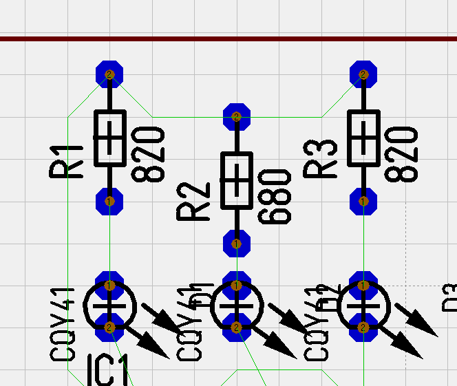

In deinem Schaltplan die grüne Linie welche nicht geroutet wird hat eine falsche Signalbezeichnung. Sig$9 statt +5V
#5375883
also doppelklick auf die Grüne Linie und Signalnamen ändern, oder die Linie löschen und neu zeichnen von 5V zum Widerstand.
Hallo, genau wie Lukas schreibt, auf das Signal mit rechts klicken, Eigenschaften ... ändern. Oder wenn alles versaut ist neu zeichnen. a) sollte besser so lauten: auf Signal Rechtsklick > Eigenschaften wäre eindeutiger gewesen In diesem Eigenschaftenmenü kannste später immer Änderungen vornhehmen. Auch im Layout die Ebene ändern usw. Beim Verbindungen zeichnen im Schaltplan wird man in der Regel gefragt wenn Target was unklar sein sollte. Vielleicht wurde die Frage übergangen. Mit Rechtsklick > Signal markieren > komplett markieren, kannste dir auch schnell einen Überblick verschaffen. Zum Bsp. für Spannungen und Masse. Auch wieder im Schaltplan und Layout möglich.

Lukas schrieb: > also doppelklick auf die Grüne Linie und Signalnamen ändern, oder die > Linie löschen und neu zeichnen von 5V zum Widerstand. Also ich würde mich da fragen: a) wie kommt es dazu, dass bei diesem Schaltplan das Signal nicht so heißt wie mir der Schaltplan es suggeriert. b) wie kann ich das herausfinden denn anscheinend sieht das auch im Layout so aus als wären die Netzliste richtig. In beiden Fällen IMHO inakzeptable Fehlerquellen. rgds

Die Lösung ist in Sicht: Aktionen -> Projekt prüfen -> Schaltplan -> Pin nicht angeschlossen erzeugt die Fehlermeldung: 1: Nicht angeschlossen: Sig$9 auf Seite 1 bei 100,00mil | 1300,00mil Zusätzlich wird die Problemstelle im Schaltplan angezeigt (Bild 1). Lösung: Einfach die Verbindung zwischen R2 und +5V löschen und erneut verlegen - passt! In der Schaltplanansicht wird R2 dann anders angeroutet (Bild 2). Aktionen -> Projekt prüfen -> Platine -> Signal nicht fertig geroutet zeigt dann alle Pins angeschlossen (Bild 3). Also dieses Problem scheint dann doch rel. einfach manuell lösbar.
Gustav K. schrieb: > Lösung: Einfach die Verbindung zwischen R2 und +5V löschen und erneut > verlegen - passt! Man kann auch prüfen, ob z.B. die +5V an allen gewünschten Bauteilen anliegt. Ich prüfe auf falsche Verbindungen, indem ich das fragliche Signal im Schaltplan markiere und danach zur Leiterplattenansicht wechsele. Hier sollte der fragliche Leiterzug als markiert erscheinen. Danach wieder zurück schalten zum Schaltplan und man sieht dann, welche Verbindungen evtl. nicht markiert sind, weil sie einen falschen Signalnamen haben.

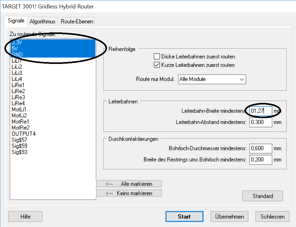

Habe mittlerweile mit Target ein kleines Projekt realisiert (ca. 1/4 Eurokarte) und teste nun die beiden internen Autorouter. GND und +5V bekommen hier üblicherweise die doppelt Leiterbahnenbreite, ich finde aber in den Autorouter Einstellungen keine Einstellmöglichkeit, wo ich den beiden Signalen eine breitere Leiterbahn zuweisen kann. Wo findet man diese Einstellungen?

Gustav K. schrieb: > Wo findet man diese Einstellungen? Hybrid- und Contour-Router haben im Dialog jeweils die Liste, in der Du entsprechende Signale auswählen kannst und eine Einstellung für die Leiterbahnbreite. Ist das bei Dir anders?

Horst S. schrieb: > Ist das bei Dir anders? Nö, ist die gleiche Dialogbox. Wenn ich den Wert ändere, gilt der neue Wert aber für alle Signale. Eben probiert. Oder mache ich da was falsch? Stefan schrieb: > Kannst auch mal den Electra Router versuchen. Kommt noch, erst mal die beiden eingebauten Autorouter testen.

Gustav K. schrieb: > Nö, ist die gleiche Dialogbox. Wenn ich den Wert ändere, gilt der neue > Wert aber für alle Signale. Eben probiert. Oder mache ich da was falsch? Wenn ich die drei Signale markiere, routet er mir auch nur die drei Signale mit der angegebenen Leiterbahnbreite. Anschließend starte ich einen zweiten Durchlauf, markiere die restlichen Signale, ändere die Leiterbahnbreite und drücke nochmal "Start"
OK, so wird natürlich auch ein Schuh daraus. Ich kenne es bisher so, dass man vor dem Autorouten die Breite der Signale definiert und es wird dann alles auf einmal geroutet und optimiert.
Man kann im Autorouter angeben: "Dicke Leiterbahnen zuerst routen" Das ergibt aber keinen Sinn, wenn dicke und dünne Leiterbahnen in zwei Durchgängen geroutet werden.
#5380700
So kann man es machen aber normalerweise macht man es anders, wenn man die Dicke ändern will. Man legt im Schaltplan die Dicke für verschiedene Leiterbahnen fest. Wenn man z.B 5V Signal dicker machen will, so geht man auf ACTION/SIGNAL-KLASSEN verwalten und dort sucht man das 5V Signal. Dort gibt man dann die Dicke an. Nun router der Autorouter diese Leiterbahn mit z.B 1mm. Wenn man nun im Autorouter Dicke Leiterbahnen zuerst routen anklickt, so werden diese zuerst geroutet und dann der rest.

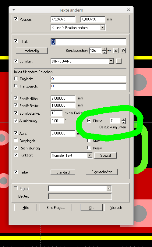

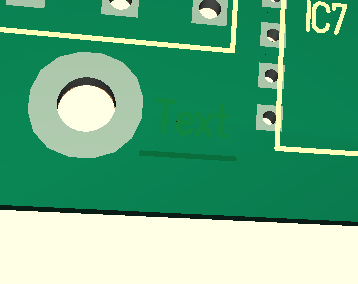

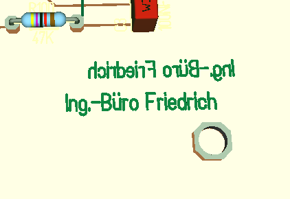

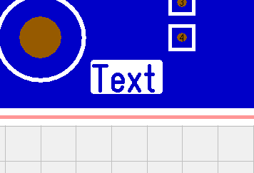

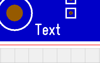

Etwas habe ich bei meinen Design vergessen und hier komme nicht weiter: Ich schreibe gerne den Projektnamen, Datum und Version direkt in das Kupfer. Bestückungs- oder Lötseite, wo es Platz hat. Wie kann ich einen Text in die Bestückungs- oder Lötseite verschieben? Im Eigenschaftendialog findet sich kein Hinweis, auf welcher Ebene der Text steht. Meine bisherigen Textversuche werden mit dem Bestückungsdruck ausgeblendet, als werden sie wohl dort erzeugt. Hinterher möchte ich beide Seiten noch mit einer Massefläche füllen, um den Text soll ein kleines Fenster stehen bleiben. In der Hilfe habe ich bisher nichts gefunden. Wer hat einen Plan?
Gustav K. schrieb: > Im Eigenschaftendialog findet sich kein Hinweis, auf welcher Ebene der > Text steht. ??

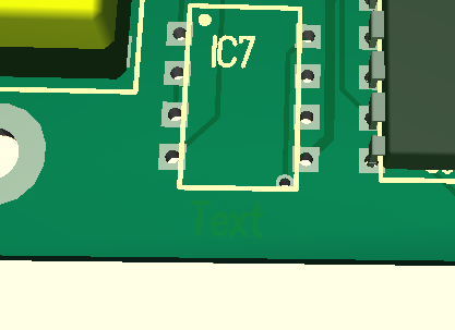

Alexander S. schrieb: > ?? Krass, habe ich total übersehen :-( Auf der Löseite in der 3D-Ansicht wird der Text in der Farbe der Leiterbahnen gut sichtbar ausgegeben, auf der Bestückungsseite (Bild 2) ist der Text kaum sichtbar (Bild 2). Ist hier was falsch eingestellt? Wenn ich nun die Massefüllung starte, verschwindet der Text im Kupfer. Zumindest in der Layoutansicht. Da die Massefüllung in der 3D-Ansicht nicht angezeigt wird, kann man nicht beurteilen, ob der Text verschwunden ist.
#5386040

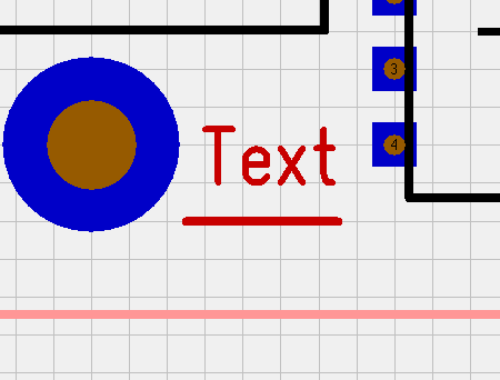

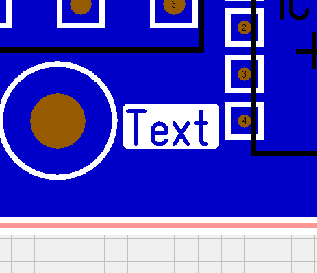

Hast du den Text in die Löschlagen gelegt? Das stanzt dann quasi aus der Kupferlage aus. Sollte Lage 1 für unten und Lage 15 für oben sein. Gert
#5386044
Nachtrag: Falls du den Text als Kupfer haben willst, dann natürlich in die Kupferlagen legen und die Aura in den Eigenschaften größer Null einstellen. Gert
Gert schrieb: > Hast du den Text in die Löschlagen gelegt? > Das stanzt dann quasi aus der Kupferlage aus. Nö, der Text lag bei den Versuchen korrekt mal auf 2 und mal auf 16. Habe es nochmal probiert und zusätzlich unter den Text eine kurze Leiterbahn verlegt. Text und Leiterbahn liegen immer in der gleichen Kupferlage. Auf der Lötseite passt es (Text gespiegelt, Bild 2), auf der Bestückungsseite ist der Text nur zu erahnen, weil in der gleichen Farbe (Bild 4). Fehler im Programm, oder irgendwo eine falsche Einstellung?
Gert schrieb: > und die Aura in den Eigenschaften größer Null einstellen. Super, genau das ist die Lösung ! Erst wenn größer null, entsteht ein Fenster um den Text. Diese Aura war mir von Anfang an unklar.

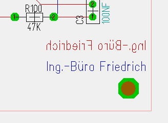

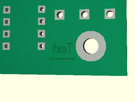

#5386370
Wenn du selber ätzt dann muss Aber der Text gespiegelt sein denn sonst kannst du ihn nachher nicht lesen.
#5386373
Unterseite natürlich.

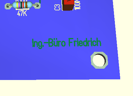

Gustav schrieb: >Gert schrieb: >> Hast du den Text in die Löschlagen gelegt? >> Das stanzt dann quasi aus der Kupferlage aus. >Nö, der Text lag bei den Versuchen korrekt mal auf 2 und mal auf 16. Gustav, da hast du mich missverstanden. Das sollte nicht auf einen Fehler deinerseits hinweisen, sondern nur der Hinweis sein, wie man Text negativ (als freigestelltes Kupfer) anlegt. So mache ich das vorwiegend. Dann habe ich aber gemerkt, dass du es genau anders herum haben möchtest, deshalb der Nachtrag. Gert
Fand im Demo-Verzeichnis zu Target das Projekt moving-light, hier findet sich auch je ein Schriftzug auf der Löt- und Bestückungsseite. Der Schriftzug auf der Bestückungsseite ist auch hier nur mit viel Phantasie erahnbar (Bild 2). Scheint wohl irgendein Bug zu sein. Wobei mir in der 3D-Ansicht die Bestückungsseite wie von Geisterhand auch mal in blau angezeigt wird (Bild 3), dann löst sich das Problem von selber ... Es gibt aber eine zuverlässige Lösung: In der 3D-Ansicht einfach die Platine ausblenden, dann sind beide Schriftzüge sichtbar (Bild 4). Wobei die beiden Schriftzüge eigentlich nicht in der gleichen Farbe dargestellt werden dürften. Die Darstellung von Text im Kupfer in der 3D-Darstellung scheint mir mit heißer Nadel gestrickt.
Gustav K. schrieb: > Wobei mir in der > 3D-Ansicht die Bestückungsseite wie von Geisterhand auch mal in blau > angezeigt wird Das Blau bedeutet "Fläche/Signal ist selektiert", kannst du links im Objektbaum auswählen. > Die Darstellung von Text im Kupfer in der 3D-Darstellung > scheint mir mit heißer Nadel gestrickt. Die 3D-Ansicht ist eh mit Vorsicht zu genießen (Masseflächen,...). Bevor du was in Fertigung gibst prüf es mit einem externen Gerber-Viewer. Bei Text im Kupfer mach ich so dass ich den nicht auf Kupferebene (2/16) lege sondern auf Massefläche; dann entsprechend freigestellt auf den Lösch- und Lötstopebenen.
Wenn man den Text in die Löschebene legt (z.B. Ebene 1 für unten), dann werden der Text oder irgendwelche Symbole direkt in die Massefläche eingearbeitet. Muss natürlich jeder für sich entscheiden.
Gert schrieb: > ... wie man Text negativ (als freigestelltes Kupfer) anlegt. Habe ich nun auch mal probiert, oben die beiden Möglichkeiten. Alexander S. schrieb: > Bei Text im Kupfer mach ich so dass ich den nicht auf Kupferebene (2/16) > lege sondern auf Massefläche; dann entsprechend freigestellt auf den > Lösch- und Lötstopebenen. Offensichtlich führen mehrere Wege nach Rom ... ;-)
