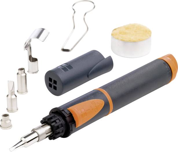

Morgen
Da ich viel im Auto löte, ohne jetzt die Diskussion los treten zu wollen
löten oder crimpen, suche ich einen Elektroniker Gaslötkolben.
Ich hatte früher einen von Weller, den fand ich ganz passabel. Doch
schon nach wenigen Jahren liess sich das Ding immer schlechter zünden,
die Flamme kam meist sonst wo raus.
Jetzt habe ich den von Dremel und bin enttäuscht davon. Abgesehen davon,
dass er super gut zündet und sehr vielfältig ist, kann man den nur
bedingt für Elektronik einsetzen.
Ein 1mm2 Kabel lässt sich grad noch löten, alles was kleiner ist
verbrennt einem die Isolation.
Gruss, Philipp

Der Weller sollte sich einfach mit einer neuen Lötspitze wieder in
Betrieb nehmen lassen, die Beschreibung klinngt danach.
Bessere Gaslötkolben hab ich noch nicht gefunden, die Ersa sind ähnlich,
bei Minustemperaturen aber kaum noch brauchbar.

Wie schon gesagt, eine neue spitze sollte es lösen. In der Spitze
befindet sich ein Platinbeschichtetes Netz an dem das Gas verbrennt.
Nach einiger Zeit ist dieser Katalysator unbrauchbar und der Lötkolben
funktioniert nicht mehr richtig. Flammen sollten ohnehin nicht
rauskommen...
Ich habe einen ERSA und der funktioniert sehr gut.

Nach dem ich auch schon vom Weller Gas-Lötkolben geärgert wurde,  kann
ich dir diesen, mit ~15 Jahren Praxis, bestens empfehlen.
Portasol Gaslöt-Set ProPiezo
https://www.voelkner.de/products/102171/Portasol-Gasloet-Set-ProPiezo-Set-1300C-90-min-inkl.-Piezozuender.html?ref=43&gclid=EAIaIQobChMI46Tv-9Od2gIVAZ3tCh2nYQ29EAQYASABEgKIsPD_BwE

Hat das Portasol Ding eine echte Lötspitze? Nicht eine die sich
zersetzt?

Bin eigentlich ein Weller Fan, wenn es um die elektrische betriebenen
Lötkolben geht.
Bei dem Gas Lötkolben war es meistens so, wenn man ihn braucht, ging er
nicht.
Zündet schlecht, oder zündet mit offener Flamme... obwohl immer mit
Original Weller ISO-Butangas aufgefüllt.  (man sollte nicht mit
Feuerzeuggas, wegen div. Zusatzstoffen auffüllen).

Die Lötspitze hält bei mir eigentlich sehr lange. Notfalls gibt es
Ersatz.

Ja, bei mir hat die oft mit offener Flamme gezündet, dann dauert es ewig
lang bis die Platte mal glüht.
Muss aber zugeben dass ich nur mit Feuerzeuggas gefüllt habe, so im
Denken 'Butan ist Butan und WEller Butan ist auch Butan'.

Habe noch vor ca. 15 Jahren auch mit normalen Feuerzeuggas nachgefüllt.
Irgendwann fiel mir der starke  parfümierte Duft des Gases beim
nachfüllen auf. Gleichzeitig machten die Gaslötkolben häufiger
Startschwierigkeiten.
 Ein kleiner Hinweis, reines Bhutan ist geruchlos .
