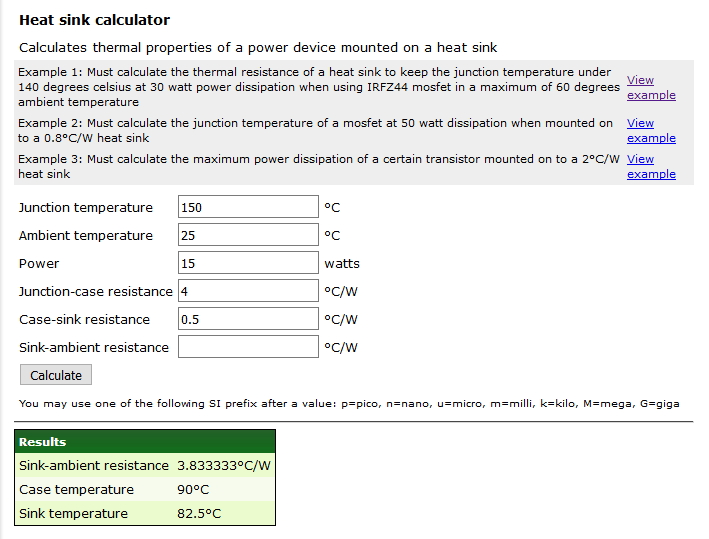

von Toxic (Gast)
P. W. schrieb:
> Ich sag schonmal danke fürs Lesen und Helfen.
Mit deinen Werten und Datenblattangaben brauchst Du einen Kuehlkoerper
mit einem Waermewiderstand von (mindestens!) 3.833333°C/W oder kleiner -
natuerlich auf die 6. Kommastelle genau...?
http://mustcalculate.com/electronics/heatsink.php?tj=150&tamb=25&p=15&rjc=4&rcs=0.5
Gib testweise verschiedene Werte ein und versuche mit vorhandenen
Formeln im Internet hinter das Geheimniss der Berechnung zu kommen.
"Höchstens"?
von Pascal W. (xizeru)
Lothar M. schrieb:
> P. W. schrieb:
>> Kühlkörper als case-heat sink angegeben. Wo finde ich den denn?
> Das kommt darauf an, wie gut du den KK montieren kannst und wieviel
> Wärmeleitpaste du dranschmierst und wie fest du die Schraube anziehst...
> Jetzt mal die Betrachtung in kleinen Schritten von innen nach aussen:
> Für Rthjc nehmen wir mal mangels geneuerer Angaben 3K/W. Bei 15W muss
> also der Flansch um 3K/W*15W = 45K kälter als die Sperrschicht sein.
> Damit darf der Flansch nur 105°C warm werden. Davon ziehen wir noch ein
> wenig ab, denn der Übergang vom Flansch zum KK hat auch noch einen
> thermischen Widerstand, verbleiben also etwa erlaubte 100°C am
> Kühlkörper.
> Und damit hast du ein Temperaturgefälle von 100°C-25°C = 75K für den
> Kühlkörper. Das geteilt durch 15W ergibt 5K/W.
> Und jetzt musst du allerdings dafür sorgen, dass sich die Luft am
> Kühlkörper auch nicht wesentlich über 25°C erwärmt und zirkulieren kann.
> Das ist das andere praktische Problem.
> Aus diesem Grund solltest du mit deutlich höheren Umgebungstemperaturen
> rechnen...
Okay, also das habe ich verstanden....Rthjc wäre dann laut dem
Datenblatt von Reichelt unter (3) die 4K/W (4°C/W) oder?
Okay das mit dem Übergang zwischen Kühlkörper und Gehäuse verstehe ich.
Das heisst wenn ich das genau berechnen wollen würde, was wahrscheinlich
kein Hobbybastler macht, müsste ich hier mit der Wärmeleitfähigkeit der
Wärmeleitpaste rechnen oder?

> Rthjc wäre dann laut dem Datenblatt von Reichelt unter (3) die 4K/W
Ja.
Ich hatte angeführt, was da alles mit reinspielt. Dabei noch eine vtl.
Balligkeit bei der Montage vergessen...
Langer Rede kurzer Sinn: nimm einfach (0,5..) 1K/W für diesen Widerstand
an.
von Toxic (Gast)
Lothar M. schrieb:
> "Höchstens"?
Ich hatte mir noch ueberlegt ob ich es so stehen lassen soll und
deswegen sicherheitshalber noch "oder kleiner" hinzugefuegt".
Ist manchmal so eine Interpretationssache,wie ich es des oefteren schon
im "www" gesehen hatte.....
