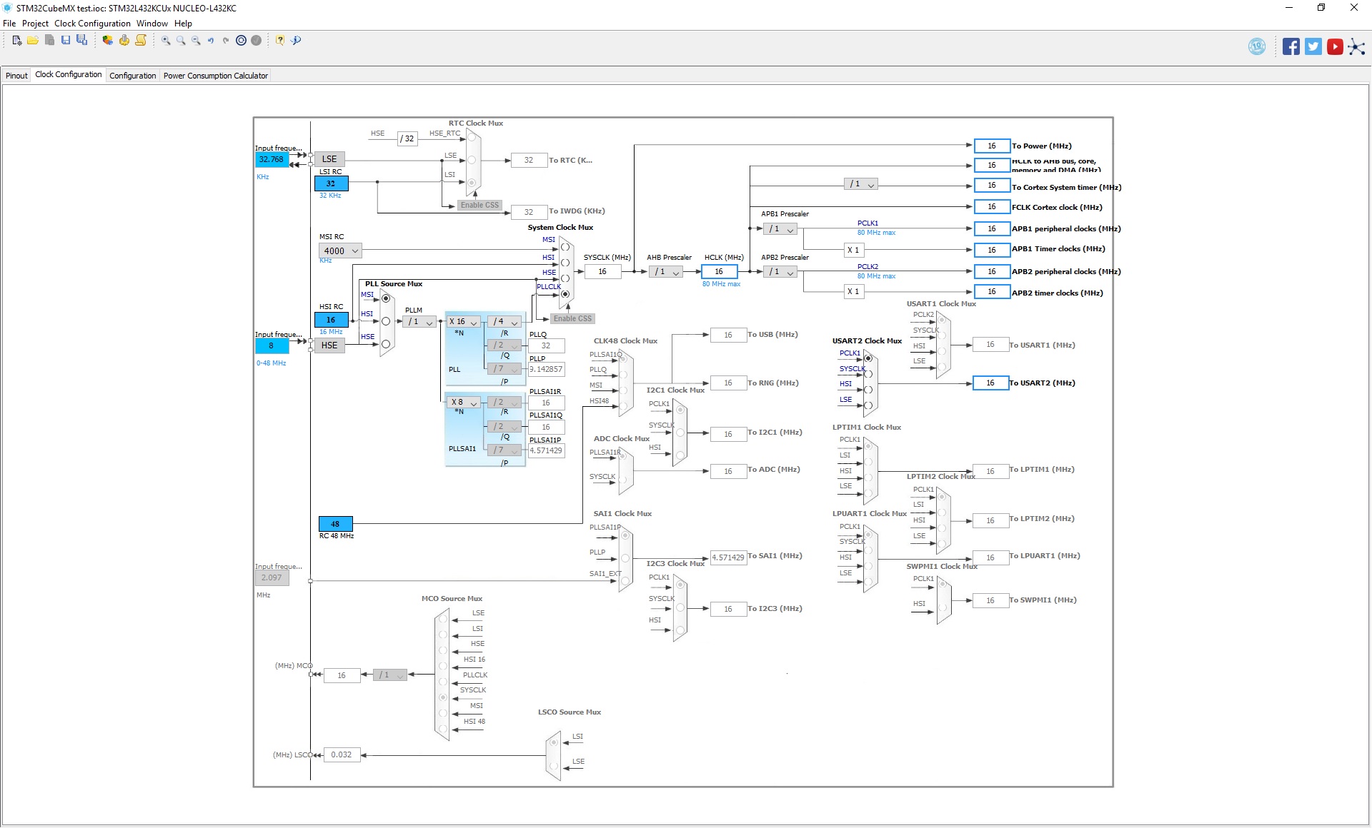

ich habe hier ein STM32L432KC Nucleo Board. Die Konfiguration möchte ich
über STM32CubeMX machen, leider habe ich Probleme bei der Clock
Einstellung.
Als Clock Source wollte ich den "MSI RC" verwenden, dieser funktioniert
aber nur wenn ich ihn direkt als Sysclock verwende. Gehe ich damit über
den PLL Zweig taktet der MC nicht richtig.
Da der MSI RC über den LSE Clock abgeglichen wird und genauer wird
(better than ±0.25 % accuracy) wollte ich diesen Modus verwenden, das
funktioniert aber wohl nur über den PLL Zweig.
Als Test habe ich den Timer 7 genommen und lasse diesen bis 8000 zählen,
dann wird ein Interrupt ausgelöst und ein Pin getoggelt.
Bei direkter Verwendung von 16Mhz MSI RC funktioniert das auch, der pin
toggelt alle 0,5 ms (Bild 1).
Gehe ich aber über den PLL Zweig toggelt der pin immer alle 1 ms, egal
was ich da auch einstelle, auch wenn ich die maximale Frequenz von 80
MHz wähle (Bild 2).
hat da einer nen Tipp was ich falsch mache?

von R. H. (breezer)
Ich habe jetzt mal den Master Clock Out pin aktiviert und das Oszi dran.
Irgendwie ist CubeMX verbuggt, da passt irgendwie gar nichts was über
den PLL läuft.
Beim MSI RC über den PLL kommen als SysClk immer 8 MHz raus, egal was
ich am PLL einstelle.
Der MC läuft an sich und die Initialiesirung läuft durch...

von R. H. (breezer)
Ich möchte schon bei CubeMX bleiben, da ich auch die Einstellungen der
ganzen Peripherie darüber mache und die HAL Lib nutze.
Dr. Sommer schrieb:
> Läuft korrekt durch oder geht in einen Fallback-Modus?
Ich habe in der SystemClock_Config Funktion in alle Error Handler einen
Breakpoint eingefügt, keiner wird angesprungen...

von R. H. (breezer)
in jeder if Bedingung wo error handler steht habe ich einen
Breakpoint...
void SystemClock_Config(void)
  RCC_OscInitTypeDef RCC_OscInitStruct;
  RCC_ClkInitTypeDef RCC_ClkInitStruct;
    /**Configure LSE Drive Capability
  HAL_PWR_EnableBkUpAccess();
  __HAL_RCC_LSEDRIVE_CONFIG(RCC_LSEDRIVE_LOW);
    /**Initializes the CPU, AHB and APB busses clocks
  RCC_OscInitStruct.OscillatorType = RCC_OSCILLATORTYPE_LSE|RCC_OSCILLATORTYPE_MSI;
  RCC_OscInitStruct.LSEState = RCC_LSE_ON;
  RCC_OscInitStruct.MSIState = RCC_MSI_ON;
  RCC_OscInitStruct.MSICalibrationValue = 0;
  RCC_OscInitStruct.MSIClockRange = RCC_MSIRANGE_6;
  RCC_OscInitStruct.PLL.PLLState = RCC_PLL_ON;
  RCC_OscInitStruct.PLL.PLLSource = RCC_PLLSOURCE_MSI;
22
  RCC_OscInitStruct.PLL.PLLN = 16;
23
  RCC_OscInitStruct.PLL.PLLP = RCC_PLLP_DIV7;
24
  RCC_OscInitStruct.PLL.PLLQ = RCC_PLLQ_DIV2;
25
  RCC_OscInitStruct.PLL.PLLR = RCC_PLLR_DIV2;
26
  if (HAL_RCC_OscConfig(&RCC_OscInitStruct) != HAL_OK)

  RCC_ClkInitStruct.SYSCLKSource = RCC_SYSCLKSOURCE_PLLCLK;
36
  RCC_ClkInitStruct.AHBCLKDivider = RCC_SYSCLK_DIV2;
37
  RCC_ClkInitStruct.APB1CLKDivider = RCC_HCLK_DIV1;
38
  RCC_ClkInitStruct.APB2CLKDivider = RCC_HCLK_DIV1;
39
40
  if (HAL_RCC_ClockConfig(&RCC_ClkInitStruct, FLASH_LATENCY_0) != HAL_OK)

  HAL_RCCEx_EnableMSIPLLMode();
