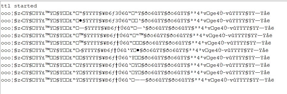

ich möchte einen Datenstring von einem Messgerät mit einem Arduino
auslesen. Dies soll über serielle Kommunikation laufen. Ich weiß das der
serielle Ausgang meines Messgeräts TTL-Logik (0 bis +5V) hat. Daher habe
ich meinen Arduino Mega direkt an TX, RX und GND angeschlossen. Für die
Datenerfassung und Ausgabe an den seriellen Monitor verwende ich
folgenden Sketch:
String input;
void setup() {
  Serial.begin(38400);
  Serial.println("ttl started");
  Serial1.begin(115200);
void loop(){
  if (Serial1.available()) {
    input = Serial1.readString();
    Serial.println(input);
Mein Problem ist nun, dass die empfangenen Daten nur aus kryptischen
Zeichen besteht (siehe Bild). Ich weiß, dass die Baudrate von 115200
stimmt.
Könnt ihr mir da weiterhelfen woran das liegt?

Gast #5376010
Die Daten sehen doch sehr regelmäßig aus, d.h. es handelt sich lediglich
um ein Verständnisproblem.
Hast du einen Logikanalysator oder ein Oszi - dann zeige mal, was in den
µC seriell rein läuft.
Wenn das mit der hohen Baudrate beim Empfang und der niedrigen beim
Senden klappen soll, muss die Datenquelle regelmäßig Pausen machen und
du brauchst einen ausreichend großen Puffer.

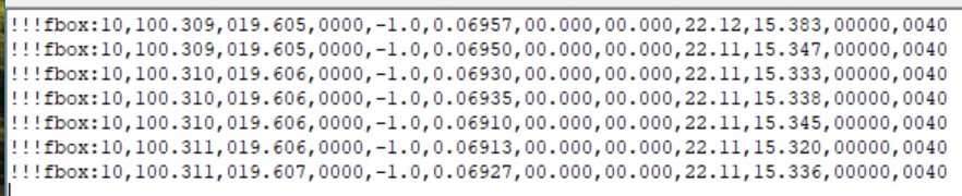

Also ich habe es mal direkt an einen PC angeschlossen und über CoolTerm
laufen lassen. Siehe Anhang. Es handelt sich um eine Foxbox (sie misst
O2 und CO2 Gehalt in der Luft).

Ich habe nachgezählt und ich erwarte genau so viele Zeichen wie ankommen
bloß halt andere (siehe Anhang).

Danke für eure Beiträge.
Ich habe eine Lösung gefunden. Es lag daran, dass das Signal invertiert
ankam. Um das zu lösen kann man zum einen über SoftwareSerial direkt
angeben, dass das Signal invertiert ist.
#include <SoftwareSerial.h>;
SoftwareSerial ttl(50, 51, true);
Für HardwareSerial habe ich einen Invertierer (HCF4049) verwendet. Mit
beiden Lösungen funktioniert es jetzt einwandfrei.
