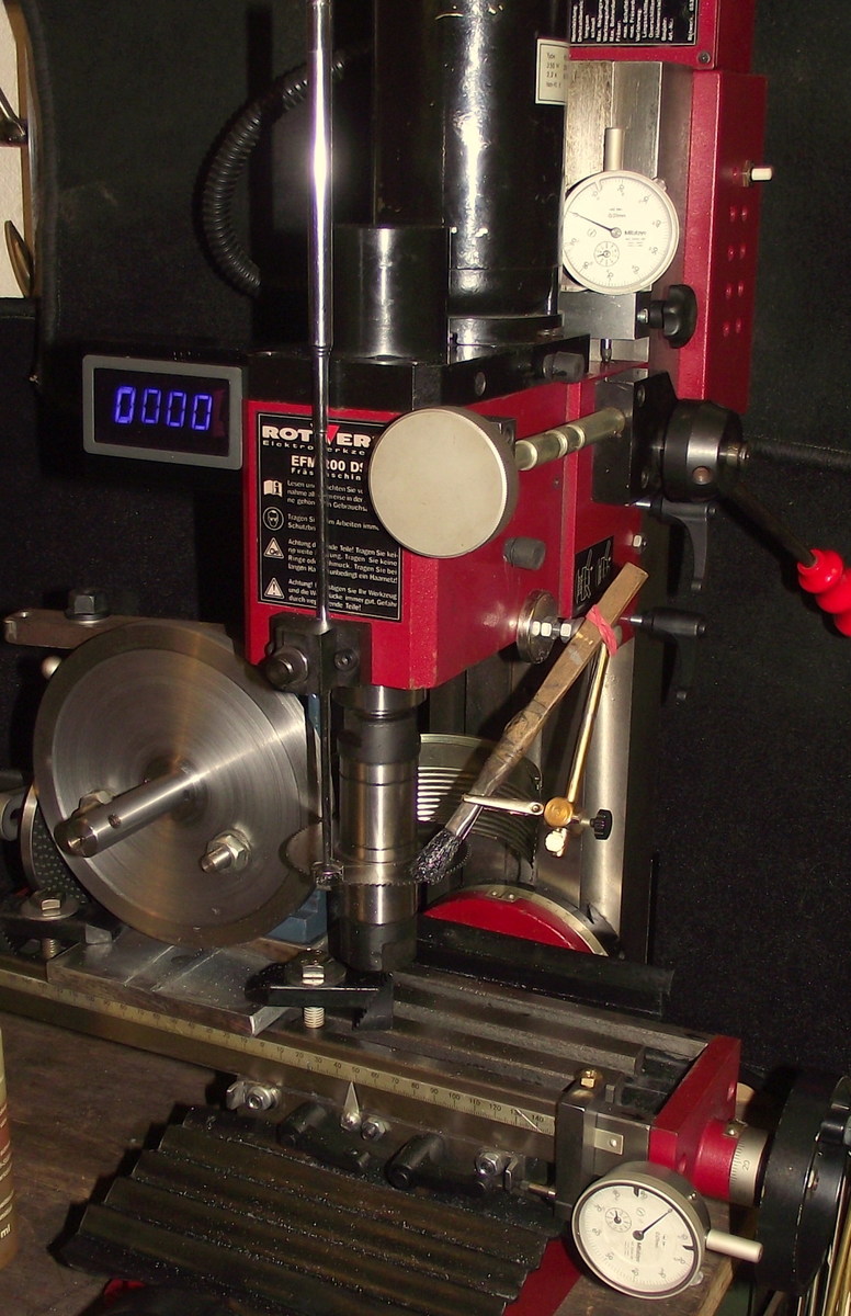

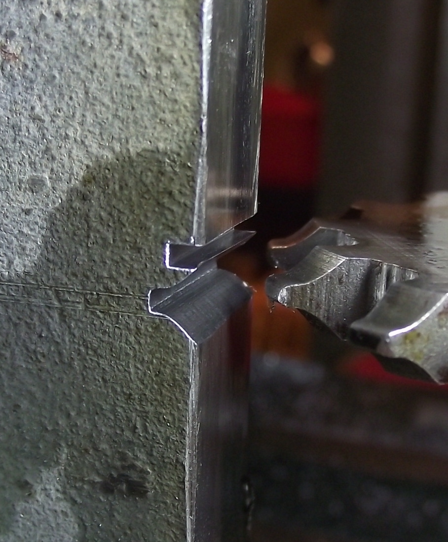

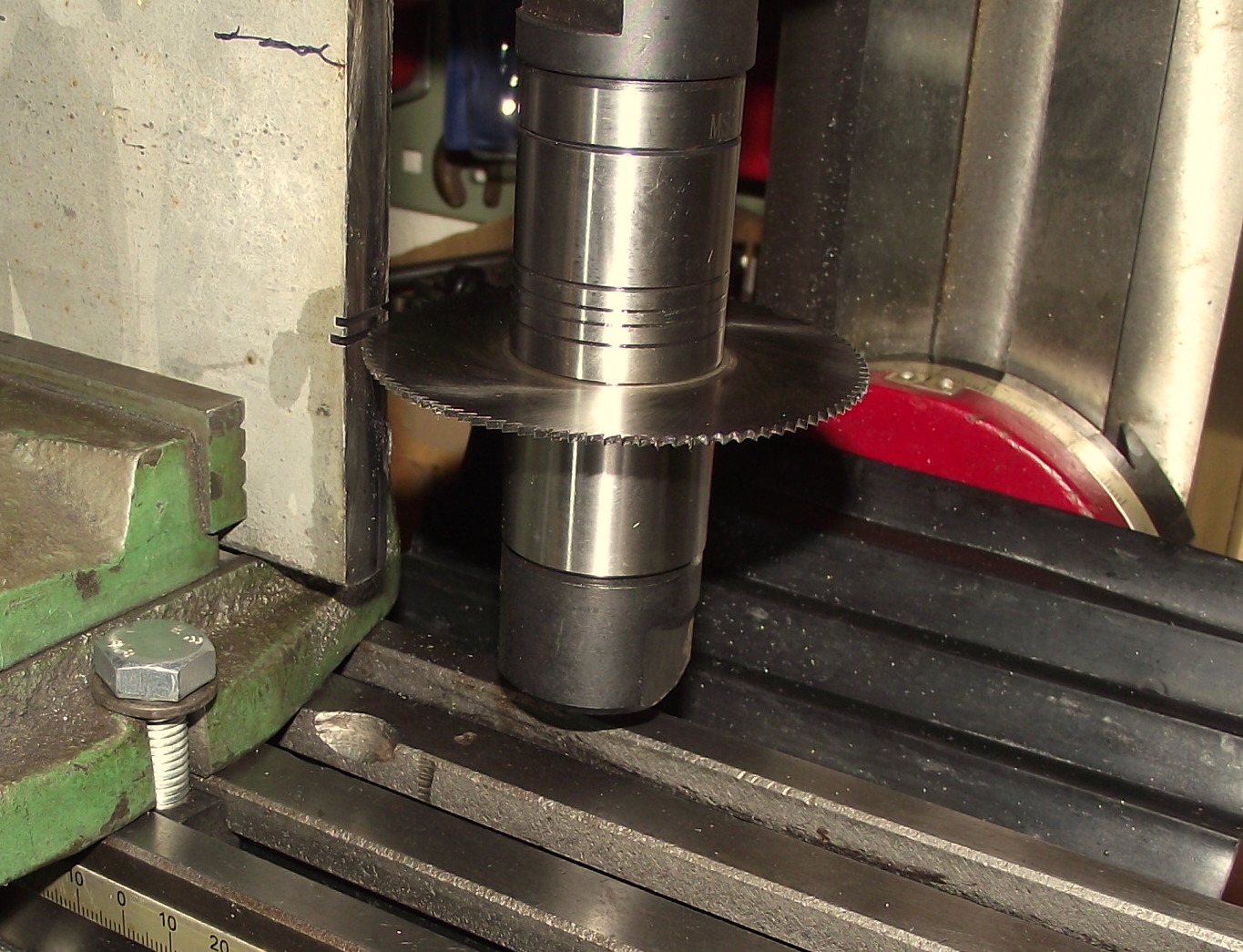

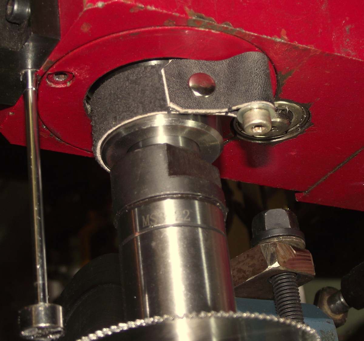

Moin Moin, ich habe ein Problem: Ich möchte jetzt z.B. ein großes Zahnrad aus Stahl anfertigen (siehe Foto). Dafür ist meine kleine Hobby-Fräsmaschine eigentlich etwas zu schwach. Um den passenden Modulfräser zu schonen, möchte ich mit einem d 80mm Sägeblatt (siehe Foto) "vorfräsen". Beide (Modulfräser/Sägeblatt) brauchen in Stahl niedrige Drehzahlen (120/150rpm) Die kann ich auch theoretisch einstellen, aber praktisch bricht die Drehzahl am Werkstück dann mangels Drehmoment zusammen. Nun könnte ich die Drehzahl (Spannung Motor) höher voreinstellen (ca.300rpm.) um dann unter Last bei 150rpm. zu landen. Die hohe Drehzahl zu Anfang ist aber nicht gut für den Fräser ...... Als ich jetzt so eine billige China-Drehzahlanzeige (siehe Foto) nachrüstete, hatte ich die Idee, dass es doch vll. möglich ist jetzt noch eine kleine parallele Schaltung nachzurüsten, welche diesen Drehzahleinbruch ausgleicht. Ein Drehzahlsignal (Hallgeber/Magnet) hab ich ja. Habt Ihr da eine Idee, die einfach zu verwirklichen wäre ? Danke und Grüße Karsten

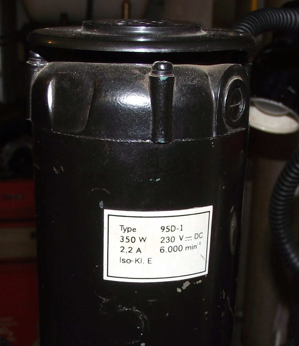

Vielen Dank für Eure Antworten! An der Übersetzung kann man nichts ändern (kein Platz). Einen Umbau z.B. auf Riemen .....möchte ich nicht. Die anderen genannten Probleme kann ich nicht sehen: - Das Drehmoment von dem ich rede, kann ich zwischen Daumen und Zeigefinger an der Spindel festhalten. - Einen Zahn fräsen (von 130Z) dauert vll. 20sec., dann wieder Leerlauf oder ausschalten um das Zahnrad weiterzustellen. Gruß Karsten

Die Maschine hat 350W und ich kann ja von Hand nachregeln, was der Motor mühelos mitmacht. Der wird nicht mal handwarm .... Aber eigentlich habe ich ja nach einer einfachen elektronischen Drehzahlstabilisierung gefragt? Gruß Karsten

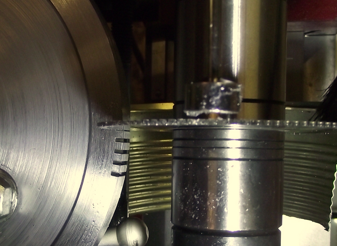

Moin, schaut mal auf's Foto: Das sind 2 und 3mm Schitte durch 12mm Stahl bei 220rpm., lächerlich ... die schafft auch spielend 15mm Zustellung !! Dann lasse ich die Maschine mit 350rpm. leer laufen, bremse mit den Fingern auf 250rpm., fahre in's Werkstück und regele dann die Drehzahl um die 220rpm. mit dem Vorschub. Gar kein Problem für den Motor! Nur ein wenig umständlich .... Deshalb meine Frage in einem Elektronik-Forum nach einer Zusatzschaltung. Alles andere hätte ich in einem anderen Forum (Zerspanung) gefragt .... Danke und Grüße Karsten

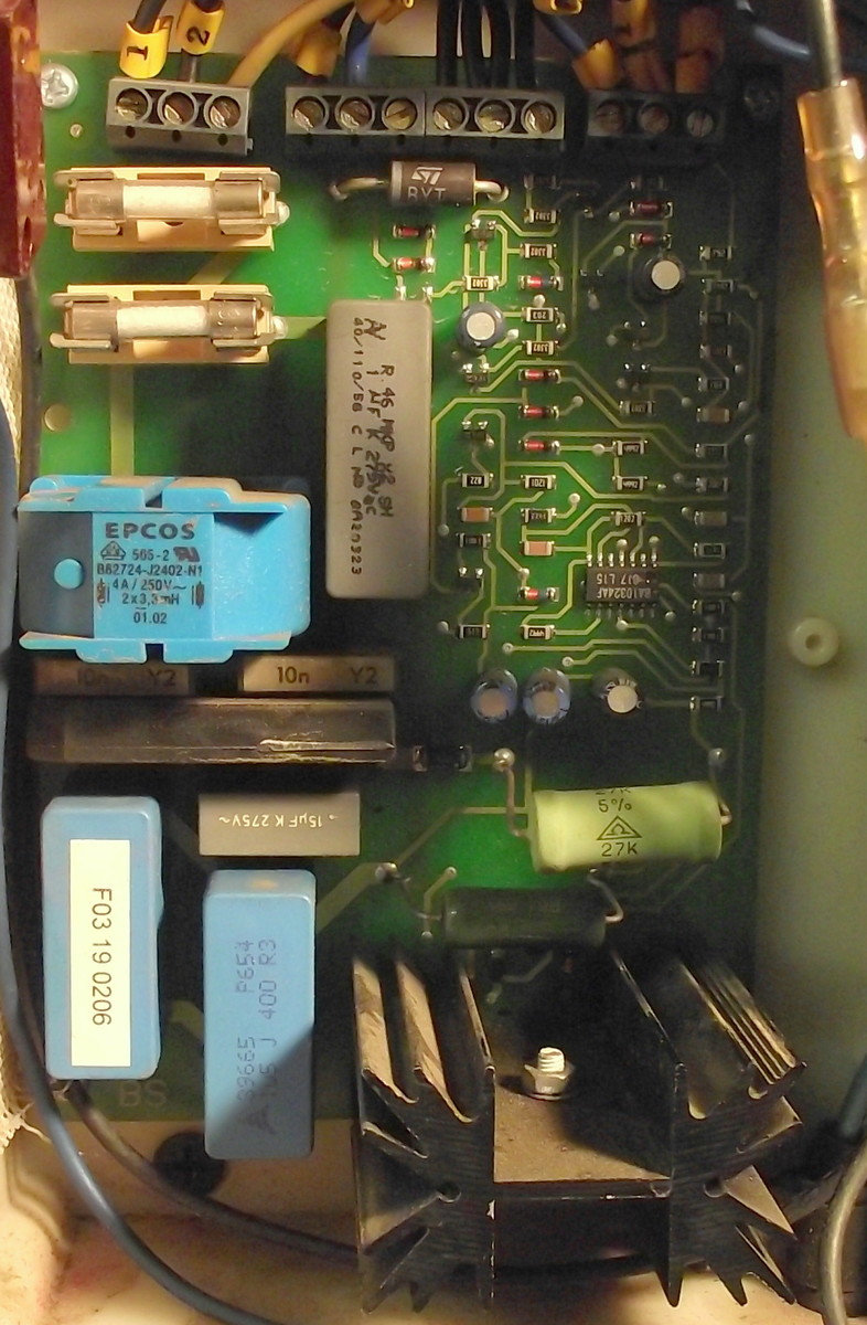

Naja, langsam. Karsten hat ja Recht damit, dass der Motor durchaus in der Lage ist, mehr Drehmoment auf das Werkzeug zu bringen, nur geht dann die Leerlaufdrehzahl hoch. Der Regelbereich der Rotwerk-Ansteuerungsplatine ist eben etwas klein geraten. Die Maschine ist natürlich ein Hobbygerät und daher nicht zur Schwerzerspanung geeignet, aber von der Zustellung, die Karsten da vorschwebt, fällt sie noch lange nicht auseinander. Die Frage lautet daher: Kennt jemand eine fertige, gute und preisgünstünstige Motorregelung für einen permanenterregten 230V-Gleichstrommotor mit Kohlebürsten und 350W? Eine umfangreiche Eigenentwicklung schwebt ihm offensichtlich nicht vor und Fertiggeräte habe ich jedenfalls gestern abend leider nicht gefunden. Interessant wär's aber schon, diese Maschinchen sind ja in Hobbykellern recht verbreitet.

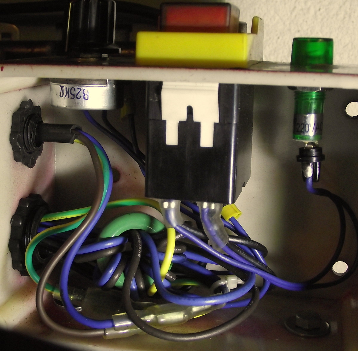

Einfach da was rein basteln geht auf jeden Fall nicht. Da keinerlei Trafo zu sehen ist, kann man davon ausgehen daß die Steuerung nicht potentialgetrennt ist. Also ist auf dem Poti ggf. Netzpotential und man kann da nicht einfach statt dessen 0-10V oder so ähnlich draufgeben. Aus den Bildern werde ich nicht ganz schlau. Ich erkenne nicht mal einen Brückengleichrichter, aber eine Triac Vollwellensteuerung scheidet ja wohl auch aus weil es kein Allstrom Reihenschlussmotor ist. Also entweder man baut eine komplette neue Motorsteuerung oder man analysiert die Schaltung der alten und schaut ob man sie so modifizieren kann daß man statt dem Poti einen Regeleingang für eine zu bauende Drehzahlregelung hat. Aber dazu muss man genau wissen was man tut weil wie gesagt: keine Potentialtrennung zur Netzspannung.
Danke Matthias und Du Gast für Eure Antworten! Der Andere schrieb: > ob man sie so modifizieren > kann daß man statt dem Poti einen Regeleingang für eine zu bauende > Drehzahlregelung hat. Das war genau das, woran ich mit meinem bisschen E-Technik-Grundwissen dachte. (Man drückt ein Knöpfen, sagt der Schaltung dass sie jetzt diese Drehzahl halten soll.) Matthias L. schrieb: > aber von der Zustellung, die Karsten da > vorschwebt, fällt sie noch lange nicht auseinander. Zumal ich ihr "Rückgrad" auch verstärkt habe ....(siehe Foto) Danke und Grüße Karsten

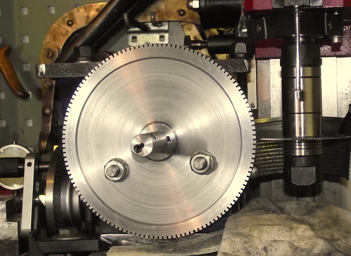

Karsten P. schrieb: > Ich möchte jetzt z.B. ein großes Zahnrad aus Stahl anfertigen Bei Baustahl (ST37 oder ä) kann die Maschine noch verkraften. Bei Vergütungsstahl mit höherer Festigkeit ist 350W Motor überfordert. Wie viele Drehmoment muß das Zahnrad verkraften? Wenn es nicht zu hoch ist, würde ich aufgrund der besseren Zerspannen mit POM versuchen.
Moin Tany, für das Zahnrad habe ich Baustahl genommen, ist auch schon fertig gedreht ....(siehe oben 1.Bild). Ist das fehlende 130er Wechselrad meiner alten Drehbank. Sitzt eigentlich nur für ein paar zöllige Gewinde auf der Leitspindel. Hat also nicht viel auszuhalten. Soll aber so aussehen wie der Rest, deshalb Stahl .... Gruß Karsten

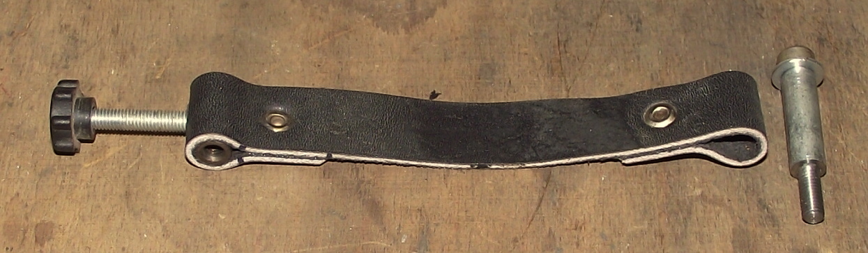

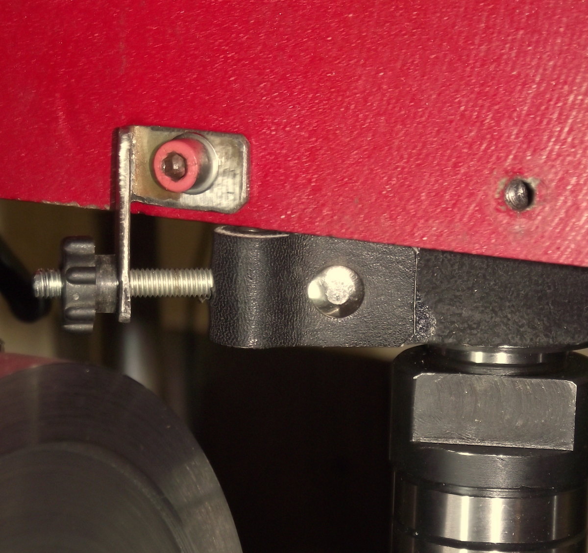

Moin moin, vielen Dank für Eure Anregungen. Aber ich hab das Problem jetzt auf die Schnelle erst mal mechanisch gelöst: Nachdem beim 5.Zahn mein Mittelfinger mir schon andeutete, dass ab dem 10.Zahn mit einer Sehnenscheidenentzündung zu rechnen ist, musste das Bremsen irgendwie anders erledigt werden! (Siehe Fotos) Klappt ganz vorzüglich. 400rpm. im Leerlauf, runtergebremst auf 270rpm. Da macht sich das zusätzliche Moment vom Fräsen kaum noch bemerkbar. Wenn das Sägeblatt voll im Metall ist, fällt die Drehzahl auf 250rpm. Späne kalt, Sägeblatt kalt, Motor kalt, alles bestens! Gruß Karsten
Interessante Lösung! Danke!
Matthias L. schrieb: > Interessante Lösung! Danke! Ich behaupte mal: Hat sich bewehrt. Motor wurde so nach ca. 30 Schnitten handwarm (Dann hab ich ne Pause gemacht), Sägeblatt schneidet nach 130 Schnitten noch wie beim 1. Gruß Karsten
Prima! Zwei Fragen, neugierdehalber: 1. Wie hast du denn die Rückseite der Bremse realisiert? Hält der Gurt da von alleine ode ist noch ein Gummi oder eine Feder mit im Spiel? Und 2. Was ist denn das für ein interessanter Telekop-Stab an der Halterung der überflüssigen Schutzscheibe?

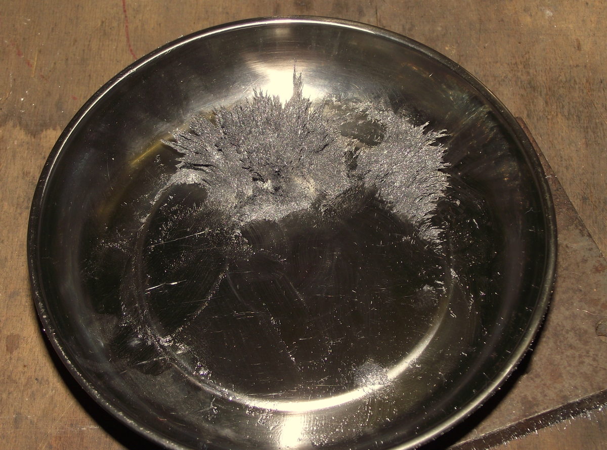

Matthias L. schrieb: > 2. Was ist denn das für ein interessanter Telekop-Stab an der Halterung > der überflüssigen Schutzscheibe? Das ist ein Teleskop-Magnet, der nimmt beim Fräsen prima die Späne aus dem Sägeblatt. Nach jedem Schnitt hochgefahren, mit dem Finger die Späne abgestreift, wiederum in einer Magnetschale "abgelegt" (siehe Foto) und den Magnet dann wieder 1mm über die Verzahnung des Sägeblattes ..... Matthias L. schrieb: > 1. Wie hast du denn die Rückseite der Bremse realisiert? Hält der Gurt > da von alleine ode ist noch ein Gummi oder eine Feder mit im Spiel? Das ist alles im Winkel, der Riemen richtet sich bei etwas Spannung von selbst aus. Siehe Foto, mehr ist es nicht und ohne eine zusätzliche Bohrung im Fräskopf ..... Lässt sich aber sehr fein regulieren, 1/5 Umdrehung der Mutter >> ca. 10 U/min. an der Spindel. Gruß Karsten
Danke, die Bremse reizt mächtig zum Abkupfern!
