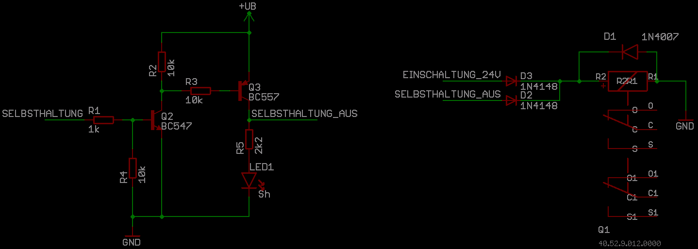

ich stehe vor einem kleinen aber feinen Problem und hoffe, dass mir
jemand helfen kann.
Ich habe eine Schaltung mit einem 12V Relais, welches von zwei
verschiedenen Quellen eingeschaltet werden kann.
Zum einen aus der Schaltung selber, da wird das Relais mit der internen
12V Spannung eingeschaltet. (Bis hierhin funktioniert alles noch gut)
Zum anderen, soll das Relais aber noch über einen externen Eingang
aktivierbar sein. Hier kommt ein 24V Signal. Das wird über einen
Linearregler auf 12V reduziert und funktioniert soweit auch.
Das Problem aber ist, dass das Relais auch einschaltet, wenn schon 15V
am externen Eingang anliegen. (Etwa 3V fallen am Regler ab. Bleiben 12V
für das Relais)
Gibt es eine einfacht Schaltung, die die Eingangsspannung erst ab z.B.
20V durchlässt um ein "zu frühes" Einschalten zu verhindern?
Danke schonmal im vorraus.
P.S.
Die interne und externe Einschaltungen des Relais sind über Seriendioden
voneinander getrennt.
von Erich (Gast)
Du musst deine Schaltung viel weiter und genauer durchdenken,
denn ein "12 V Relais" kann durchaus bereits deutlich unter 12 V
anziehen (und v.a. noch bei viel niedriger Spannung angezogen bleiben,
aber das ist anderes Detail).
Du musst genau "dein" Relais lt. Datenblatt benennen.
Und (uns) genau beschreiben ab welcher Spannung es anziehen soll oder
anziehen darf oder anziehen muss.
Evtl. braucht es genauere Eingrenzungen des Spannungsbereichs mit einer
elektronischen Schaltung, z.B. Fensterkomparator.
Gruss
Steff schrieb:
> Das wird über einen Linearregler auf 12V reduziert
Nimm statt des Spannungsreglers eine 9V Z-Diode mit passender
Verlustleistung.
Zur Entkopplung der beiden Stromkreise sind evtl. Dioden sinnvoll. Denn
es ist schon generell keine gute Idee, auf den Ausgang eines
Spannungsreglers eine Spannung aus einer anderen Quelle zu legen.
Und: ein Schaltplan sagt mehr als 1000 Worte...
von Steff (Gast)
Ich verwende ein Finder 40.52.9.012.0000.
Laut Datenblatt schaltet das schon bei 8,8V.
Im Anhang ist der Schaltplan.
Die Selbsthaltung wird von einem Mikrocontroller aktiviert.
Ub ist 12V.
Vor EINSCHALTUNG_24V soll wie oben genannt ein Linearregler sein. Oder
etwas anderes, falls jemand eine bessere Lösung hat...
von Falk B. (falk)
@Steff (Gast)
Dunkelgrün und Dunkelrot auf Schwarz, ganz toller Kontrast . . .
Klingt plausibel.
>Ub ist 12V.
Ja, ein Komparator mit definierter Schaltschwelle. Die kann man nämlich
auf einen beliebigen Wert einstellen. Beim Relais ist die Schaltschwelle
baubedingt fest.
Vielleicht reicht ja auch eine 12V Z-Diode in Reihe zum 24V Eingang,
dann schaltet das Relais ab ca. 8,8+12 ~ 21V.
von Erich (Gast)
Diese Einfachlösung würde ich auch zunächst versuchen, evtl. passt das
ja für den Zweck.
Allerdings die Verlustleistung der Z-Diode beachten: Das Relais braucht
immerhin 55 mA, da reicht 'ne 0,5 Watt nicht mehr. Daher aufteilen auf
zwei serielle ZPD 6.2 (und die werden auch spürbar warm!).
Gruss

von Christian K. (christian_rx7) Benutzerseite
Wenn du bei deinem Konzept bleiben willst, könntest du einen
Spannungsregler mit eEnable Pin verwenden, viele davon sind dafür
ausgelegt, dass man eine Unterspannungsabschaltung realisieren kann.

von Steff (Gast)
Die Idee mit der Z-Diode ist wohl die günstigste.
Aber ich werde doch ehr einen Komparator verwenden. Da kann ich die
Schwellenspannung anpassen wie ich es benötige.
Vielen Dank für die schnelle Hilfe.
