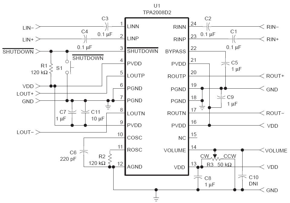

ich muss ein PC-Subwoofersystem per Klinkenstecker an einen Fernseher
mit freischwebend-massefrei angeschlossenen (grottenschlechten)
Lautsprechern anpassen. Die Stereo-Endstufe ist ein Class-D Verstärker
TPA2008D2PWPR von TI.
Ich gehe mal davon aus, dass ich die Ausgänge nicht einseitig (z.B. R-
an L-) verbinden darf um einen gemeinsamen "Massepunkt" zu erhalten.
Was wenn ich erst mal je 100 Ohm Belastung von (+) zu (-) anschließe und
dann R- und L- über weitere 100 Ohm + 470 µF jeweils an Masse lege? Dann
mit vielleicht jeweils 33 kOhm von (+) an die Stereo-Buchse...
Geht das so?
LG
Dieter

Du musst von der fernsehinternen Brückenendstufe ja nicht beide
Leitungen benutzen. Auf dem + Anschluss der Lautsprecher liegt
ausreichend Pegel, um sie in dein System zu füttern.
Als Bezugspunkt kannst du nach wie vor die Fernsehmasse benutzen. Denke
nur dran, das auf dem Brückenausgang der Glotze Spannung liegt, die du
per Koppel-C loswerden musst.
Um Störungen des NF Systemes durch die PWM zu vermeiden, kann es aber
sein, das du nochmal filtern musst, bevor das Signal in deine Anlage
gespeist wird.
Auch die Anwendung von NF Übertragern ist natürlich denkbar. Die
verhalten sich nahezu wie die originalen Lautsprecher und sorgen
praktischerweise gleich für völlige galvanische Trennung vom TV.

Nimm NF Übertrager mit Übersetzungsverhältnis 1:5 oder 1:10. Damit
vermeidest du gleich mehrere mögliche Fallstricke.
Hat der Fernseher keinen Kopfhörerausgang?
Meistens hat man auch in der Scart Buchse (falls vorhanden) einen
Audio-Ausgang.
> Leitungen benutzen.
Ach ja, klar, ist ja je 2 x das Gleiche in jeder Brücke, nur
spiegelbildlich :-)
> Denke nur dran, das auf dem Brückenausgang der Glotze Spannung liegt, die
> du er Koppel-C loswerden musst.
> gespeist wird.

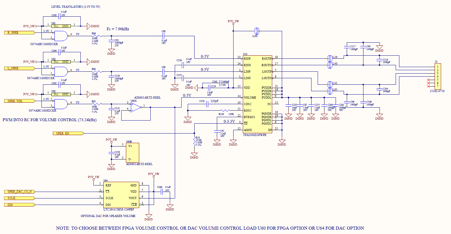

Kein Problem, die Filterung ist schon drin, oben rechts in der Schaltung
(TPA2008D2PWPR.png). Ich will die Schaltung aber nicht noch einmal aus
dem mit Abschirmfolie verklebten Blechgehäuse ausbauen sondern die
Klinkenbuchse einfach an die Lautsprecherkabel anlöten. Vielleicht
spendiere ich an Ort und Stelle nochmal 2 Kondensatoren.
Vielen Dank für die Tipps!
LG,
Dieter

Dieter S. schrieb:
> Vielleicht
Die Koppelkondensatoren sind nicht optional, sondern die müssen auf
jeden Fall rein, jeder Kurzschluss kann sonst die TV Endstufe zerstören
- und Klinkenstecker können beim Stecken und Ziehen immer einen
kurzzeitigen Kurzschluss produzieren.
Am besten legst du sogar noch ein paar Angstwiderstände (47-330 Ohm) in
die Leitungen zur Buchse.
Falls du mit den Kondensatoren welche zum filtern meinst, kann es nicht
schaden, in Verbindung mit den o.a. Angstwiderständen noch 2 Stück von
den Signalleitungen gegen Masse zu klatschen, z.B. so 2,2-10nF als RC
Tiefpass.
