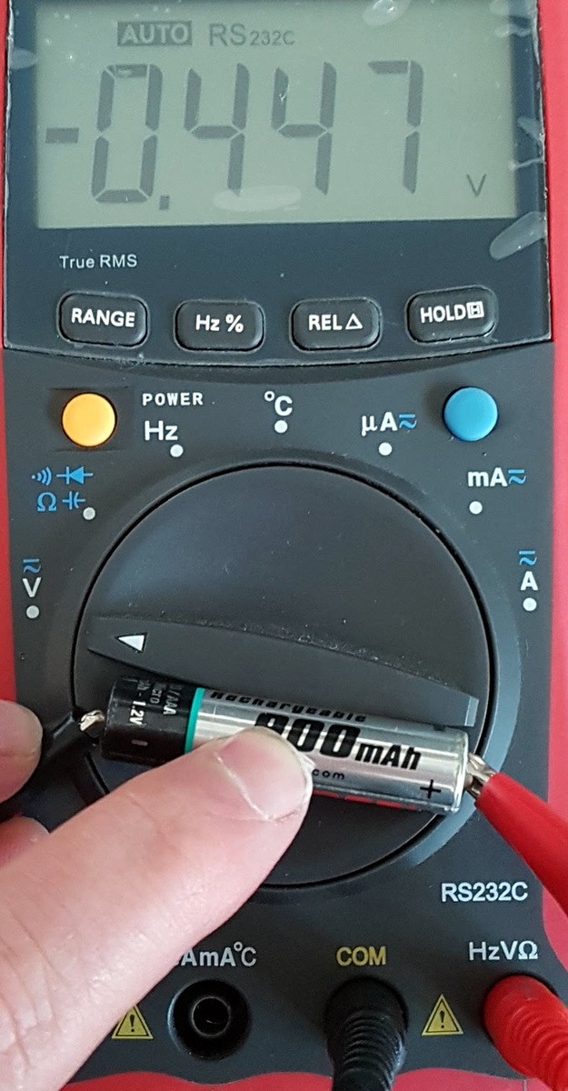

Hab heute die Akkus aus meiner Fernbedienung getauscht, weil sie nicht
mehr ging. Zwei Akkus von dreien kann ich nicht mehr laden. Einer davon
hat eine negative Spannung. Wie geht das bzw. was ist mit dem Akku
passiert?

Wenn bei einer Reihenschaltung eine Zelle leer ist
und die anderen noch nicht, kann es passieren das
die leere Zelle dann umgepolt wird. Deshalb sollen
in einem Akkusatz alle Zellen immer gleiche Kapazität
und Ladezustand haben.

Er wurde durch Tiefentladung zerstört. Das geht, ein mindestens ein
weiterer Akku in Reihe dazu geschaltet ist und mehr Kapazität hat.
Deswegen soll man seine Akkus nach Kapazität sortieren und nur möglichst
gleiche zusammen benutzen. Aber wer macht das schon?
daran glaube ich nicht ohne Beweise
tiefentladene kann man wieder umpolen und laden.
Dummerweise werfen viele Ladegeräte den als defekt raus, da hilft eine
kurzzeitge richtige Parallelschaltung + an + und - an - mit einem
positiven Akku. Wenn der Akku wieder positiver ist dann kann der auch
wieder normal geladen werden, ob er kaputt ist merkt man wenn der wieder
zu schnell aufgibt also leer wird.
In einer Reihenschaltung Gerät mit vielen Akkus öfter mal nachmessen.
Kaputt (oder besser verbraucht) ist er erst wenn er immer als erste die
0,9V unterschreitet, dann kann er noch genutzt werden als Einzelstück
(z.B. in Uhren) aber nicht mit anderen.
