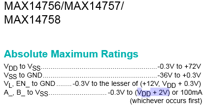

ich verwende den Analogschalter MAX14757.
Die Idee war, dass wenn eine Spannung an dessen Eingang angelegt wird,
aber keine Versorgungspannung vorhanden ist, die ESD Dioden den
Analogschalter versorgen und die Ausgänge abgeschaltet bleiben.
Mit 10k Widerständen an den Logikeingängen der einzelnen Schalter
funktioniert das auch wunderbar im Testaufbau. Mit dem gleichen IC aus
einer anderen Bestellung funktioniert das Prinzip auf der Platine
allerdings nicht. Wenn man die Spannung am Eingang erhöht, schaltet der
Analogschalter ungewollt bei ca. 5,5V von selbst die Ausgänge zu. Der IC
wurde lediglich auf die Platine gelötet ohne Beschaltung oder Verbindung
zu anderen Komponenten.
Kann mir jemand dieses Phänomen erklären bzw. was ich dagegen tun
könnte? Aus dem Testaufbau sollte doch die gleiche Funktionsweise auf
der Platine zu erwarten sein order nicht?
Mit vorhandener Versorgungsspannung funktioniert der Analogschalter
wunderbar.

In diesem Fall wird sich der Analogschalter über die Substratdioden
versorgen.
Evtl. reicht es den Strom mit einem Widerstand zu begrenzen.

Du hast die Grenzen von Analogschaltern gefunden: die Schalter sind
nicht völlig potentialfrei wie z.B. Relaiskontakte. IdR. darf keiner
der Pins arg weit über das Versorgungspotential kommen. Das steht so im
Datenblatt.
EL schrieb:
> Ja ich weiß diese Betriebsart ist vom Hersteller unspezifiziert.
Doch, sie ist sehr wohl spezifiziert: du hast die Absolute Maximum
Ratings verletzt. Denn ohne Spannung an Vdd bist du schon +2V an
irgendeinem Schalterpin aus dem Bereich (insofern hast du auch mit 5,5V
noch ein "gutes" Exemplar erwischt). Dass es dann noch
Exemplarstreueungen gibt, das liegt einfach in der Natur der Sache.

Du verwechselt Ursache und Wirkung: entsprechend den Absolute Maximum
Ratings darf die Spannung am den Pins gar nicht so weit ansteigen, dass
die Dioden zu leiten beginnen.
Davon abgesehen sieht es mit den +2V so aus, als ob da tatsächlich
irgendwelche (geplanten) Dioden drin sind...

Richtig, aber im Datenblatt ist auch der Betriebsbereich Min...Max
angegeben, in dem der Schalter wie erwartet funktioniert. Alles, was
diesen Bereich verlässt aber noch nicht die Absolute Maximum Ratings
überschreitet, kann funktionieren, muss aber nicht.
> also dürfte das doch kein Problem sein.
Dann gehen die Schalter in deiner Betriebsart Mit Vcc=0 halt noch
nicht kaputt, sie funktionieren aber eben auch nicht mehr richtig,
weil du an den Schalterpins mehr als Vdd hast...
