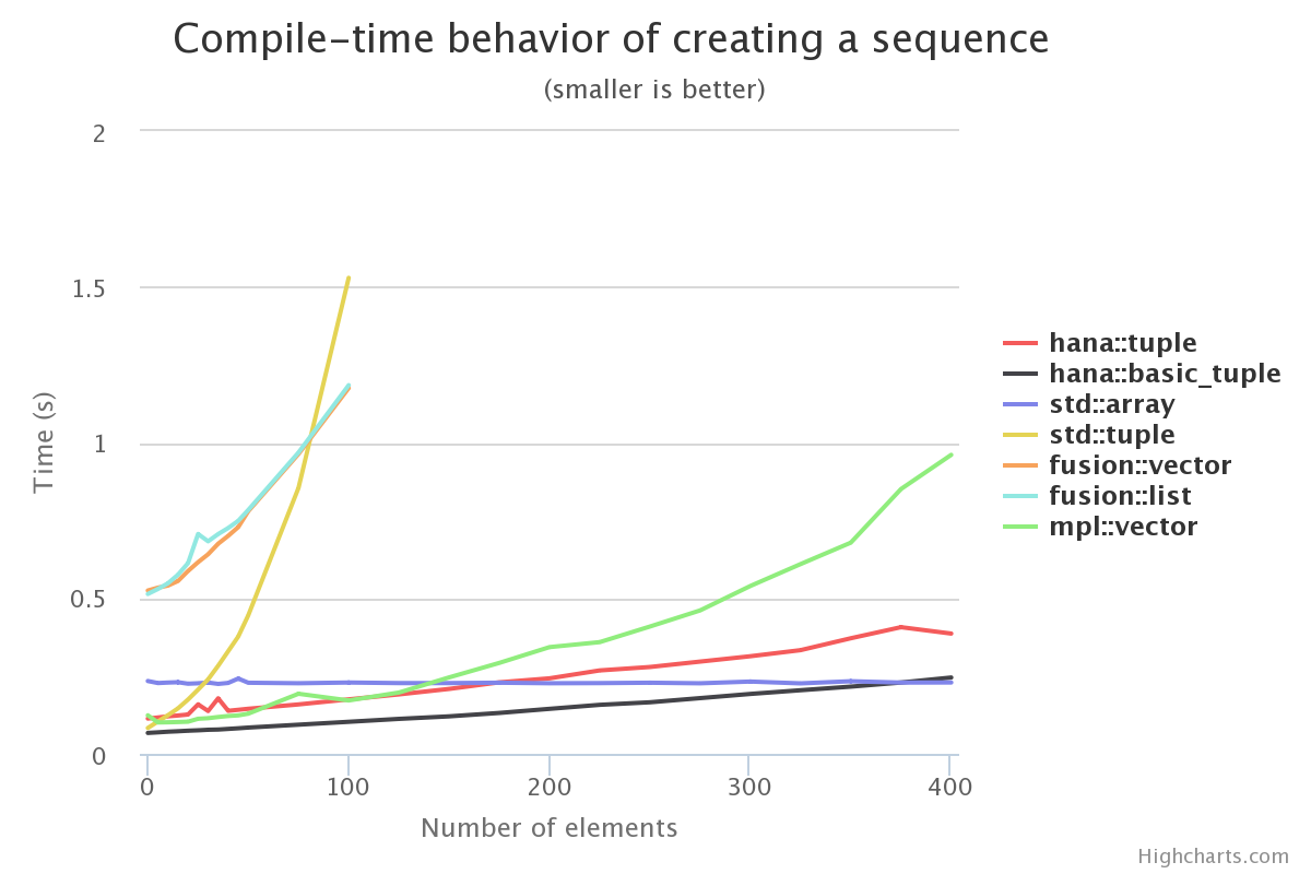

von Vincent H. (vinci)
Im Anhang eine Grafik aus der boost::hana Doku, wo verschiedene Tuple
Implementierungen via metabench (ebenfalls von Louis Dionne) verglichen
werden. Interpolier die std::tuple Kurve mal vor deinem geistigen Auge
linear...
von Wilhelm M. (wimalopaan)
Ah, sehr cool.
Genau das hatte ich gesucht ... und stützt meine Vermutung.
Und was hindert Dich daran, die HANA-Version zu nehmen?
